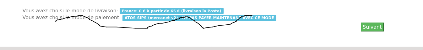

4 years 9 months ago #336557
Bonjour
je teste actuellement le passage en mode production ; le test 'étant bien déroulé.
Juste une petite question.
Je vois apparaitre sur la page ckeckout/ la mention du paiement de la v2 alors qu'il me semble que ce n'était pas mentionné avant !
Sur la page checkout/cid-3, il apparait bien le choix entre les 3 modes de paiement (paypal , Atos SIPS & Atos SIPS2)
Dès validation, j'enlèverai Atos SIPS mais pour l'instant cela ne change rien
Cordialement
Last edit: 4 years 9 months ago by HDcms.
4 years 9 months ago #336560
Qu'entendez vous par là ? Pourriez vous nous fournir une capture d'écran du problème rencontré ? Merci.
Bien cordialement,
Mohamed.
  • Posts: 124
  • Thank you received: 5
4 years 9 months ago #336577
Bonjour
Ok désolé je pensai l'avoir inséré !
Message précédent modifié
4 years 9 months ago #336591
Il nous semble bien qu'il s'agit du titre de la méthode de paiment, SAUF si vous avez une override de vue ( documentation ).
Donc logiquement vous devriez pouvoir corriger cela, en éditant le nom de votre méthode de paiment.
Cordialement
Last edit: 4 years 9 months ago by Philip.
  • Posts: 124
4 years 9 months ago #336607
Bonjour
Je n'ai pas fait de surcharge et je peux bien modifier le nom de la méthode de paiement mais ce n'est ps ce que je souhaite faire.
A cette 1ère page, je ne veux pas faire apparaitre cette ligne car la personne choisit parmi les méthodes de paiements plus tgard (dont paypal); C'est donc une information source d'erreur.
Avec sips v1, il ne me semble pas que s'affichait cette ligne avant de choisir son mode de paiement
4 years 9 months ago #336614
Alors, une solution consisterai à cacher cette ligne en utilisant du code css custom, suivez moi étape par étape :
- Reportez vous à cette documentation pour voir comment ajouter vos commandes Css.
- Puis, construisez votre commande Css à partir des class html nécessaires pour avoir une commande qui n'impacte QUE là ou cela est souhaitable.
=> Exemple :
.page_specifique_class .element_to_hide_class {
display: none;
Note : Pour pouvoir facilement trouver les class html nécessaires à vos commande Css, utilisez l'inspecteur de votre navigateur, voir cette documentation .
En espérant que cela vous permette de résoudre votre problème.
Cordialement
  • Posts: 124
4 years 9 months ago #336617
Bonjour
Ok effectivement je peux résoudre cela personnellement.
Néanmoins, si vous reproduisez le problème, il serait intéressant de corriger ce petit bug car si la personne veut payer par paypal, elle va trouver étrange qu'on lui dise en bas de la 1er page de checkout , paiement avec CB alors qu'elle aura le choix à la fin du processus de commande !!
4 years 9 months ago #336621
Comme expliquer plus tôt ce n'est pas un bug, puisqu'il s'agit d'afficher le nom de la méthode de paiment, et cela a été designer volontairement de la sorte.
Dans votre cas, si ce nom convient à un endroit mais pas un autre, pour votre cas spécific je ne vois que cette solution (expliqué ici ) assez rapide à mettre en place.
Donc désolé pour ce retour, mais donc à partir de là nous ne prevoyons pas de modifier cela.
Cordialement
