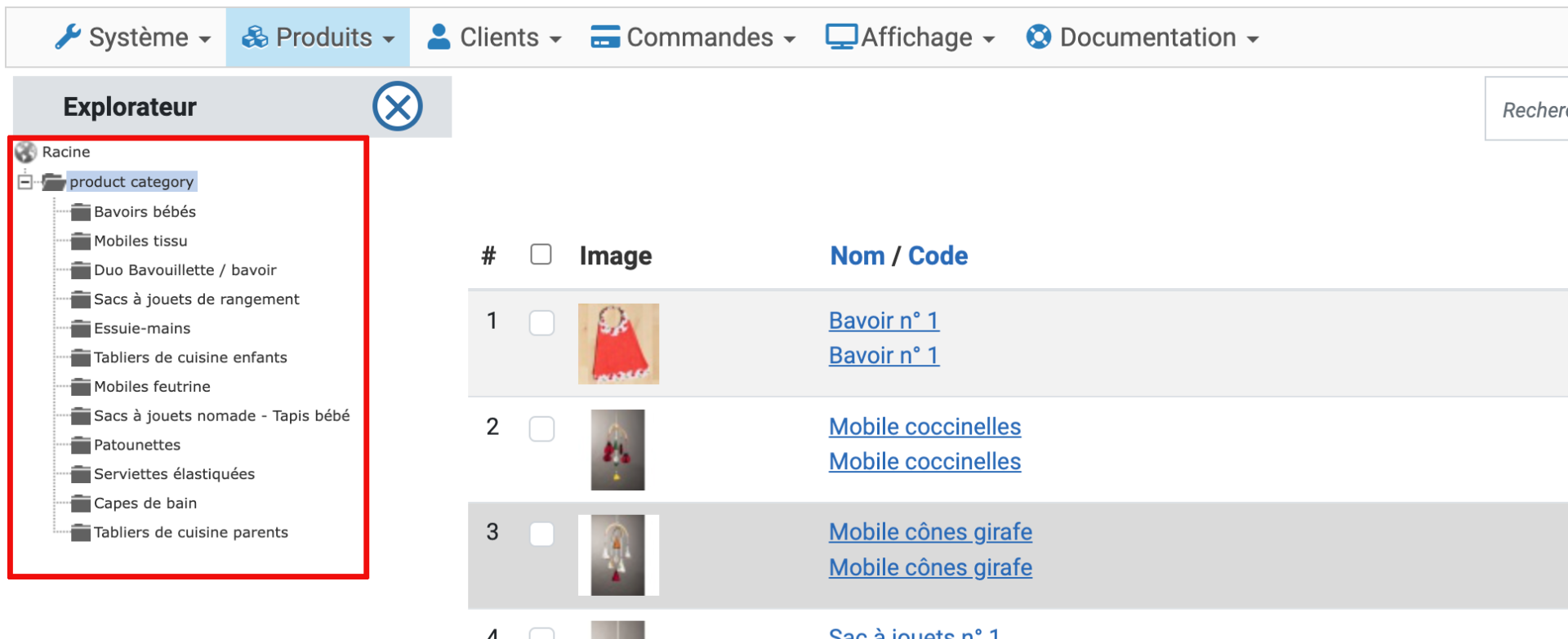

Quand je travaille sur les produits et que je consulte l'explorateur les caractères sont si petits que c'en est presque illisible, alors que tout le reste est nettement lisible.
Existe-t-il un moyen de grossir les caractères de l'explorateur ?

puis j'ai essayé avec la classe e1, puis avec la classe 0TreeNode, mais ça ne change rien.
Mais peut-être me suis-je mal exprimé : ce que je voudrais grossir c'est l'arborescence des titres situés sous le mot explorateur, rien de plus. Le reste est parfaitement lisible.

2 years 11 months ago #354051
Merci d'essayer de démêler ce souci.
Rn PJ la copie d'écran avec la zone à modifier.

2 years 11 months ago #354076
Ce type de commande devrais vous permettre de sélectionner et augmenter la taille de votre texte :
div#product_listing_otree a {
    font-size: 1.4em;
