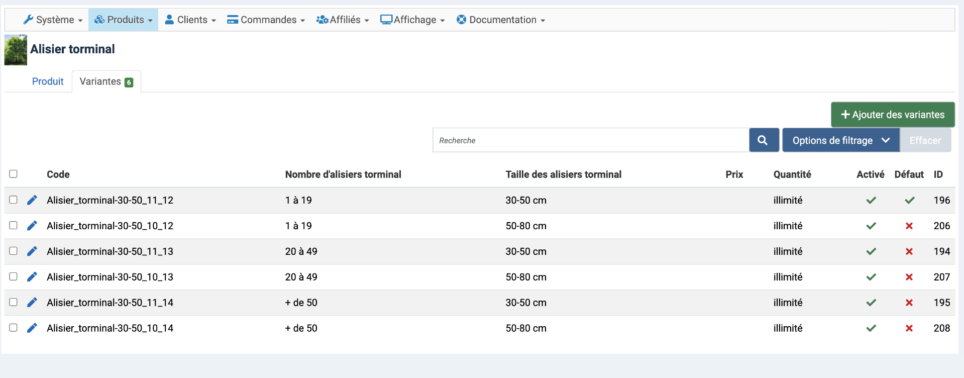

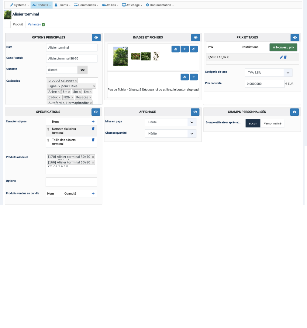

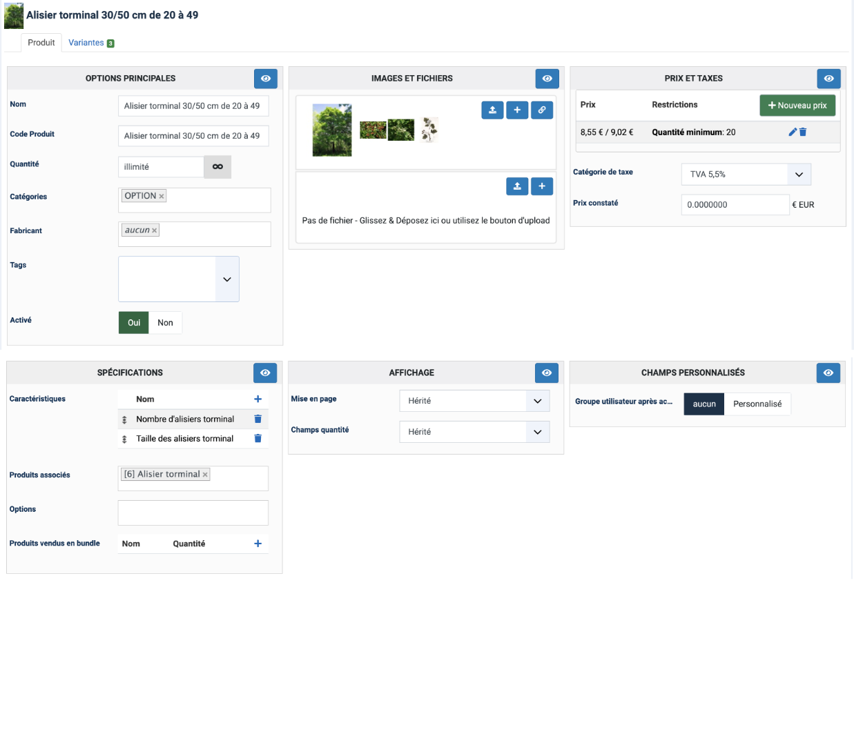

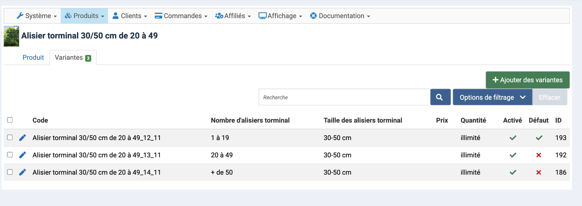

Pourriez-vous fournir des captures d'écran des options du produit principal et du listing des variantes du produit ?
  • Posts: 41
  • Thank you received: 5

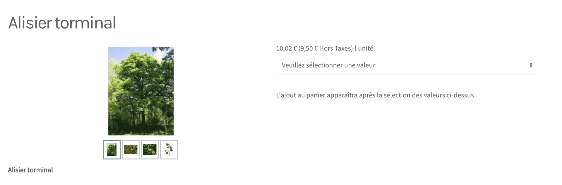

2 years 7 months ago #359112
j'en profite pour vous glisser l'écran de sortie qui n'a pas de prix par défaut.
En espérant que cela vous soit utile.

2 years 7 months ago #359116
bonjour,
Il semblerait que vous n'ayez pas définit de prix par variantes voyez ma screenshot :
Vous devez donc définir le prix pour chaque variantes (s'il doit différer du prix du produit principale).
En espérant que cela vous aide à résoudre votre problème.
Cordialement
Last edit: 2 years 7 months ago by Philip.

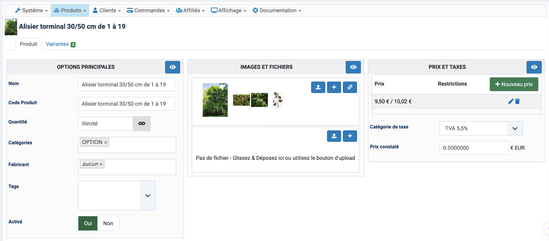

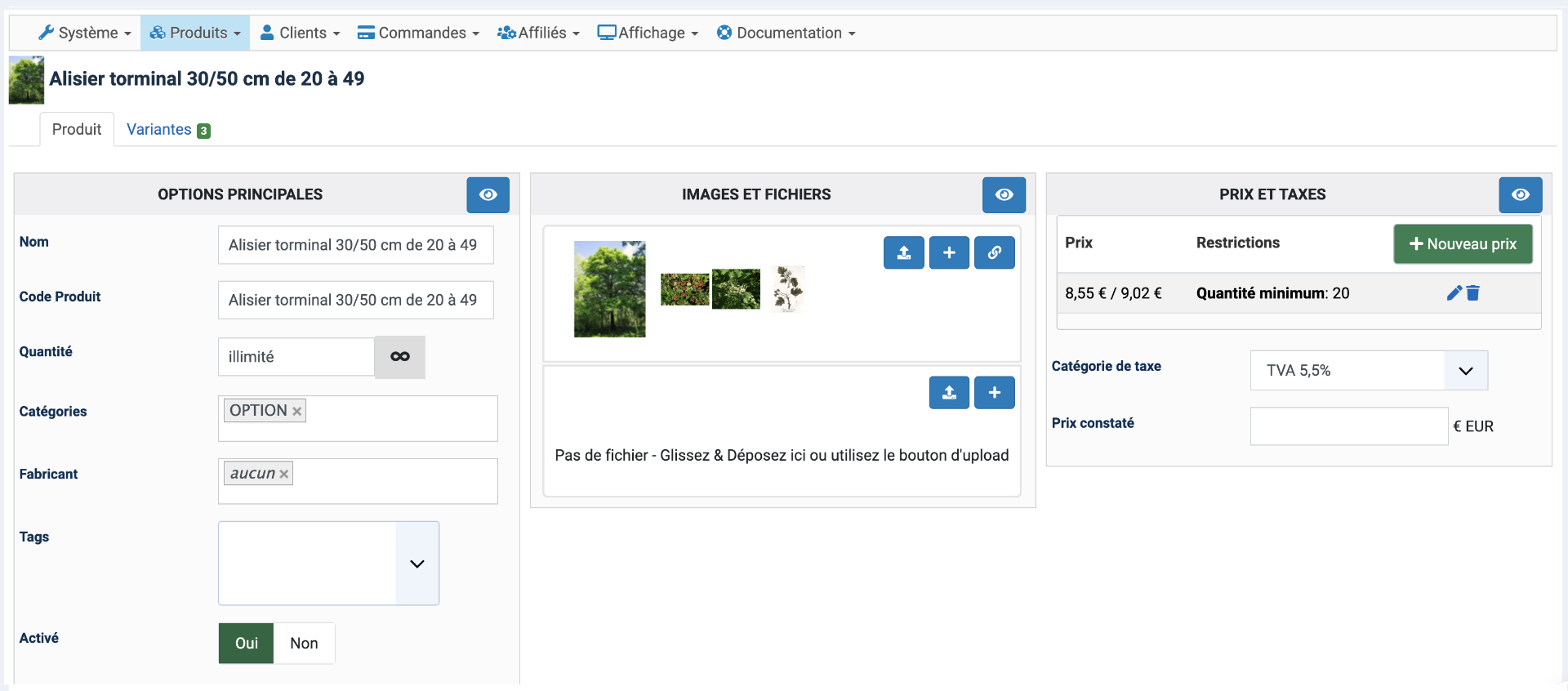

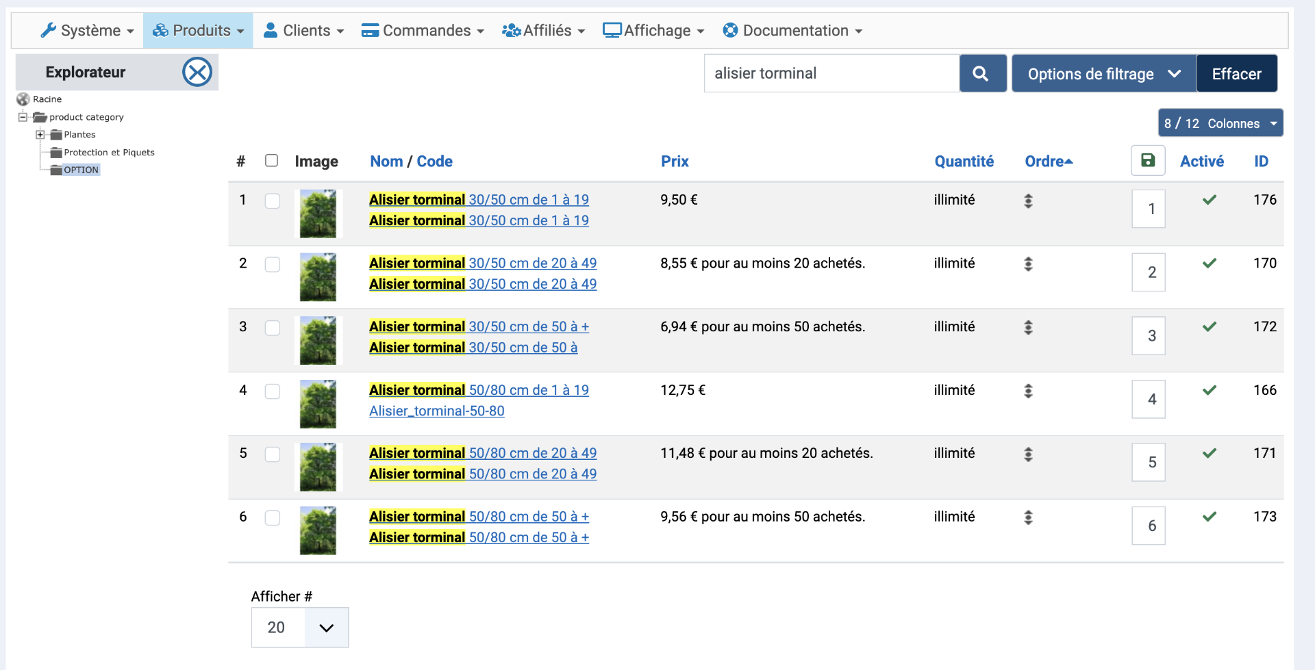

2 years 7 months ago #359129
J'ai pourtant bien des prix sur chaque produits...
Je vous join deux copies d'ecrans.
Par contre le prix constaté reste à Zero
J'aurais loupé une option ?
merci
  • Posts: 41
2 years 7 months ago #359132
Donc effectivement en modifiant dans l'interface VARIANTE de CHAQUE Option + Le produit cela fonctionne.
Soit 6 + 6x3 soit 24 fois....
N'y a il pas un moyen pour simple de modifier les prix en une seul une fois ? :(
N'y a t'il pas moyen de prendre en compte les prix de chaque option ?
Ca me parait un peux laborieux ou j'ai loupé un truc ?
+ Y il moyen prendre une valeur par défaut pour éviter d'avoir le texte :
Veuillez sélectionner une valeur
et
L'ajout au panier apparaîtra après la sélection des valeurs ci-dessus
Merci de votre réponse
Last edit: 2 years 7 months ago by Grimault.
  • Posts: 86212
  • Thank you received: 14220
2 years 7 months ago #359130
Il est obligatoire d'avoir un prix avec un minimum de quantité à 0 / 1 dans un produit.
Je pense que vous avez complexifié la chose inutilement en utilisant une caractéristique pour le nombre.
Je vous recommande plutôt de suivre mes recommendations écrites hier ici:
www.hikashop.com/forum/install-update/90...produits.html#359095
Après, vous dites que vous avez différents prix pour différentes tailles et différentes quantités. Donc si vous avez 2 tailles et 3 quantités (comme indiqué dans votre premier message www.hikashop.com/forum/5-support-en-fran...tionnees.html#359102 ), il faut bien renseigner 6 prix.
Mais je ne comprends pas pourquoi vous parlez de 24 prix ? Pourquoi avez-vous plusieurs produits ? Vous ne parliez pas de plusieurs produits à la base.
Concernant le "Veuillez sélectionner une valeur", je pense que vous voulez désactiver l'option "Characteristics dynamic display" de la configuration HikaShop.
Last edit: 2 years 7 months ago by nicolas.
