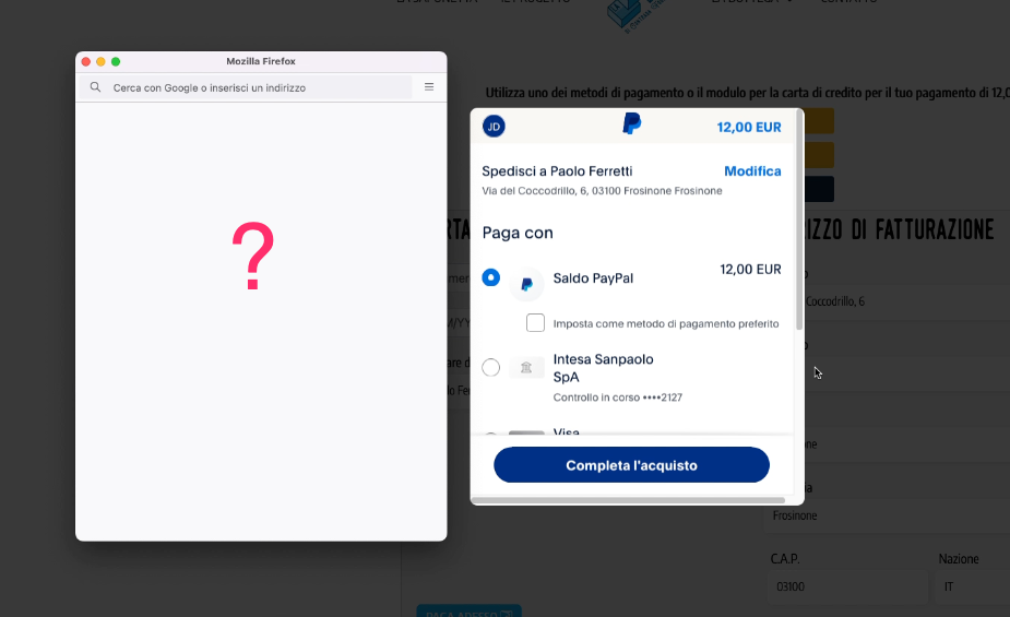

j’aurai quelques questions par rapport à la configuration de PayPal Checkout.
1) J’ai créé une app dans l’espace de développement PayPal ( developer.paypal.com/ ) avec l’option sandbox activée, tout semble fonctionner correctement, il y a juste un souci, quand le payement s’effectué coté site (site de développement) j’ai deux fenêtres qui s’ouvrent: une fenêtre du navigateur sous forme de popup qui reste vide et en dessous celle de PayPal avec les informations correctes.
Pourquoi et comment éviter cela?

1 year 11 months ago #362936

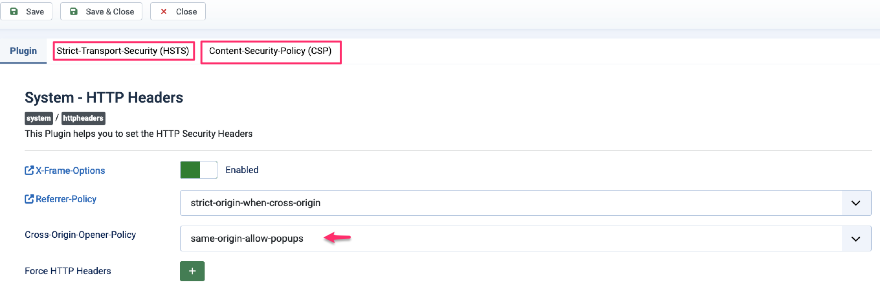

1. C'est expliqué ici:
www.hikashop.com/support/documentation/4...out-form.html#issues
Supposing that the buttons are displayed, if you click on the "PayPal" button and you don't get the PayPal payment popup, or you get a blank popup on top of the normal popup, it's likely you have a problem with the Cross Origin Opener Policy of your website. You need to configure your HTTP headers plugin, via the Joomla plugins manager and change its "Cross-Origin-Opener-Policy" setting to allow for it.
Suivez les instructions de ce morceau et cela résoudra le problème.

1. ok je pense avoir trouvé le réglage pour "Cross-Origin-Opener-Policy".
Est-ce que vous préconisez des réglages supplémentaires qui se trouvent dans les autres onglets du plugin?

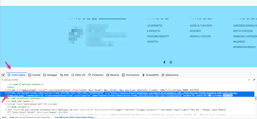

4. J'ai remarqué que PayPal Checkout ajoute 3 iframe en bas de page au moment du choix entre PayPal et les carte des crédits, ceci a comme conséquence un espace blanc en dessous de mon footer.
C'est l'iframe avec l'id "hosted-fields-tokenization-frame_xxxxxxxxxxxxxx" qui créé ce bloc vide.
Est-ce que vous avez une solution à me donner pour éviter cela où dois-je procéder avec une règles CSS, j'ai pu constater qu'avec une simple règle position: absolute le problème est réglé, reste a voir si je peux cibler l'iframe...

1 year 11 months ago #362961
1. Non, je pense que c'est superflu et que cela va vous embêter plus qu'autre chose.

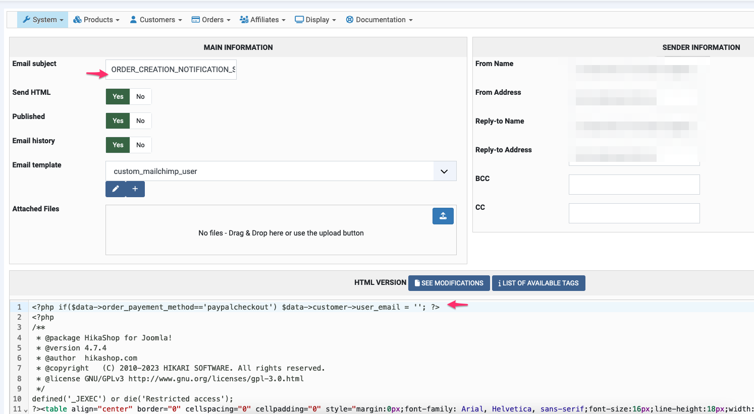

2. Je parlais bien du menu Système>Emails dans mon message précédent. Et normal que vous n'y trouviez pas le code dont je parle. C'est le code à rajouter pour faire cela. Vous voudrez le rajouter dans la section "HTML" de l'email.
4. C'est surement un problème de CSS entre le template et ce que fait PayPal. Je pense que vous pouvez rajouter du CSS sur l'iframe oui et cela devrait résoudre le problème.

2) ...en effet je n’avais pas bien lu votre réponse, en lisant l'autre discussion j'étais confus sur l'approche à adopter, mais je ne comprends pas à quel niveau je dois rajouter votre code… j’ai essayé de placer votre code au début de la version HTML mais cela n’a aucun effet ou alors je n’ai toujours pas compris comment m’y prendre...

Oui, vous pouvez le placer au début de l'HTML.
Avez-vous bien ajouté cela dans le "order creation notification" ?

1 year 11 months ago #362976
oui c'est bien dans "order creation notification" que cela a été inséré.

Cela m'a l'air bien. Essayez avec ce code alors:
<?php if($data->order_payement_method=='paypalcheckout') $mail->published = false; ?>

1 year 11 months ago #363027
Merci pour l'accès. J'étais passé à coté mais j'ai fait une faute de frappe dans mon code. J'ai mis order_payement_method au lieu de order_payment_method
J'ai changé sur le site avec l'accès fourni et j'ai fait un test et ça à l'air d'avoir fonctionné.

1 year 11 months ago #363028
...merci, cela fonctionne :)
