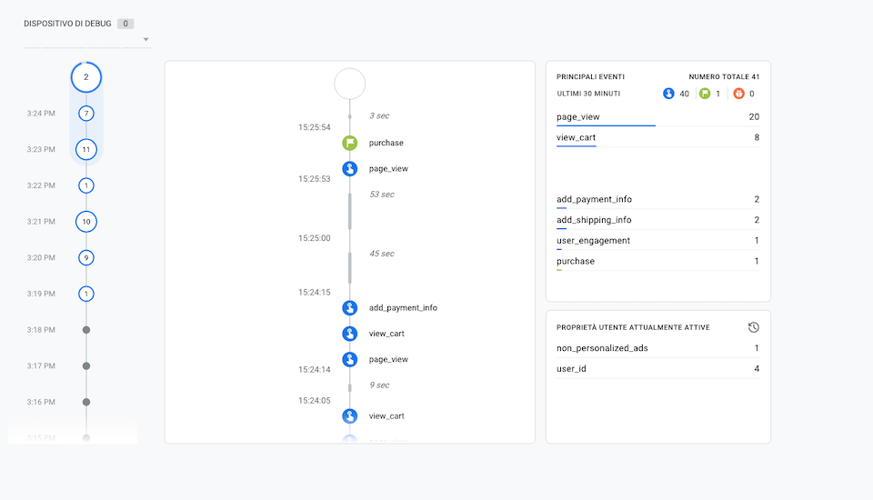

Bonsoir,
oui, pour tester le tout j'ai créé une autre propriété sur GA4 pour le site de développement pour ne pas polluer les résultats de GA4 du site en production, j'ai effectué deux payements, un par PayPal et l'autre par virement bancaire.
Aucune des deux paiements sur le DebugView n'affiche l'événement begin_checkout.
Dommage aussi que l'événement purchase ne s'affiche que pour le paiement PayPal, pas d'événement purchase pour le virement bancaire...

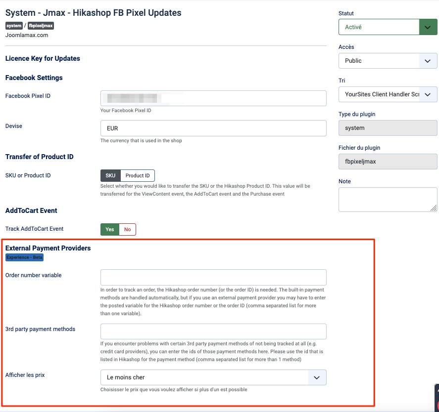

Pour finir j'ai acheté le plugin pour Meta Pixel, pouvez-vous me dire si les derniers champs (External Payment ProvidersExperience) concernant le paiement sont à compléter? Étant des options en version beta je me pose des questions...
Merci.

Concernant la configuration du plugin Meta Pixel, d'après ce qu'il y ait écrit vous pouvez laisser les options ainsi je pense.

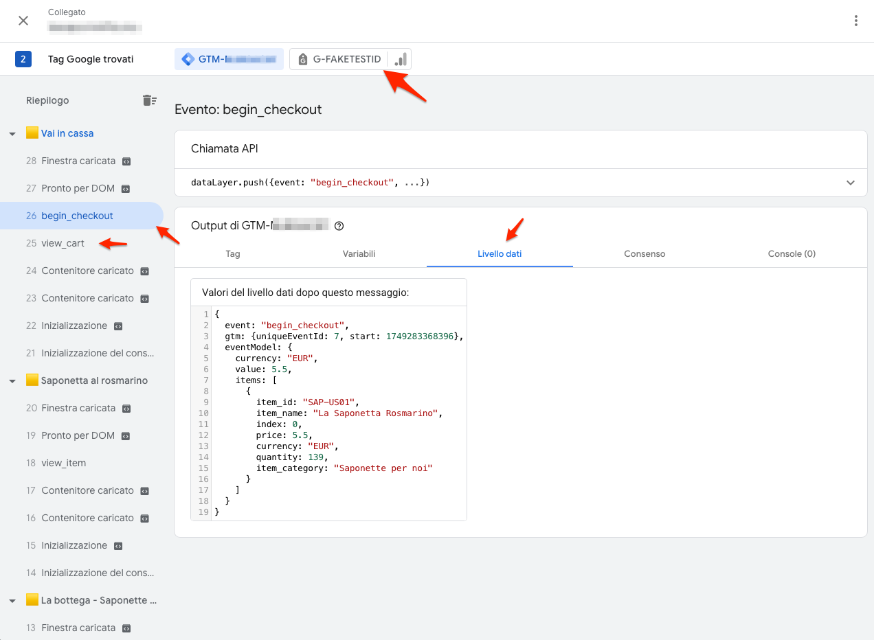

je viens de faire quelques essais sur le site de développement et je n'ai toujours pas l'événement begin_checkout :huh:
  • Posts: 86212
1 year 3 months ago #367456
If I look at the source of the page, I do see the javascript code for it:
i.imgur.com/da8t8MN.png
It was not there before my patch.
Maybe the issue comes from the lb_cs javascript error you have on the checkout:
i.imgur.com/Oetea1u.png
I think the problem there is that the call to the lb_cs function should be done only once the page is fully loaded. Otherwise, it's possible that the function call happens before the lb_cs function is defined

Il n'y a en effet plus l'erreur javascript sur la page du passage en caisse.
Et je vois le javascript de gtag pour l'évènement begin_checkout:
i.imgur.com/5x32gkG.png

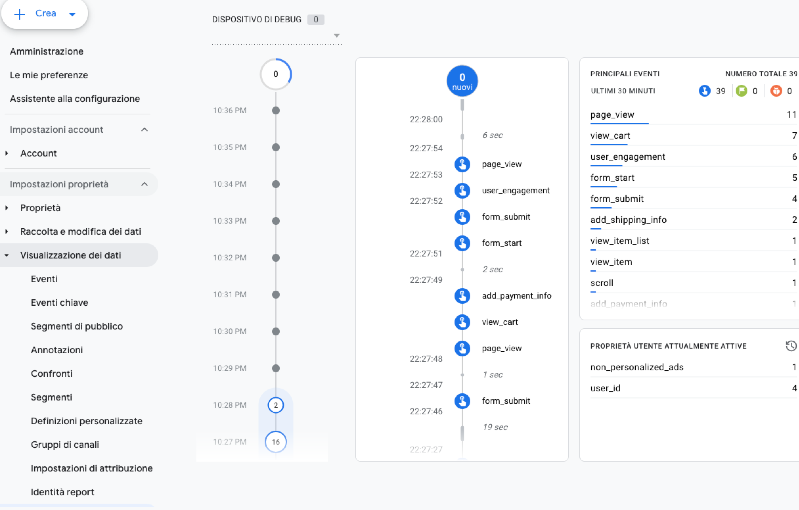

Qu'entendez-vous par "l'événement begin_checkout ne s'affiche pas" ? Vous voulez dire dans l'interface du compte Google Analytics ?
D'autant plus que je vois le "view_cart" dans votre capture d'écran. Et dans ma capture, le begin_checkout est juste après le view_cart.
Donc je ne vois pas de raison que begin_checkout soit absent ? Ou alors GA ne prend en compte qu'un évènement par page ?

1 year 3 months ago #367498
Bonsoir,
Oui, begin_checkout n'est visible nulle part dans GA4, ni dans la section DebugView, ni dans la section des événements, tout y est sauf cet événement.
... et je confirme que l'événement purchase n'apparaît non plus avec la méthode de paiement par virement bancaire même si celui-ci passe en mode "confirmé"
Je ne pense pas puisqu'il y a quand même plusieurs autres événements sur la même page... j'ai l'impression que c'est begin_checkout qui fait défaut...
