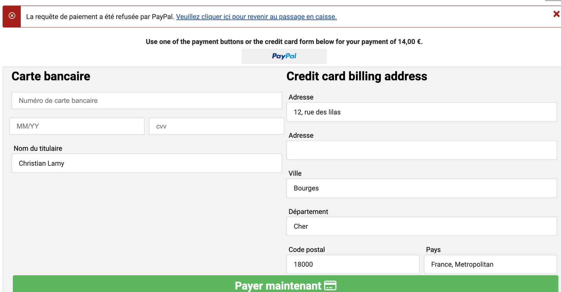

Après avoir trouvé l'ID marchand, j'ai essayé d'acheter un produit et de payer via Paypal avec ma carte bancaire.
Nouvel échec avec ce message alors que je crois avoir correctement rempli le formulaire.

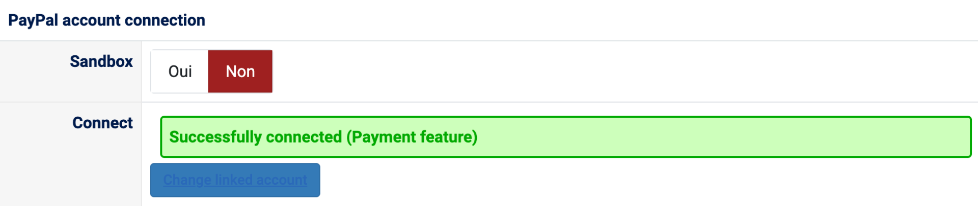

1_ J'ai trouvé et renseigné l'ID marchand ; la configuration semble bonne (voir image 01)
2- Au moment de payer, j'ai cet écran (voir image_02)

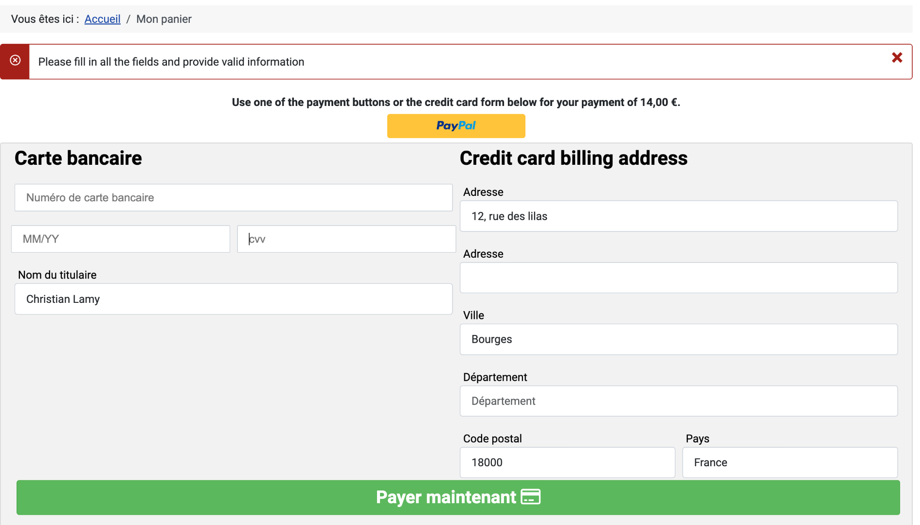

Si je clique sur le bouton PAYPAL j'ai une fenêtre popup vide qui s'ouvre avec ce message : "La requête de paiement a été refusée par PayPal. Veuillez cliquer ici pour revenir au passage en caisse."
Si je remplis les champs du formulaire de carte bancaire (et je suis certain d'avoir bien rempli correctement tous les champs) j'ai ce message d'erreur : "Please fill in all the fields and provide valid information"

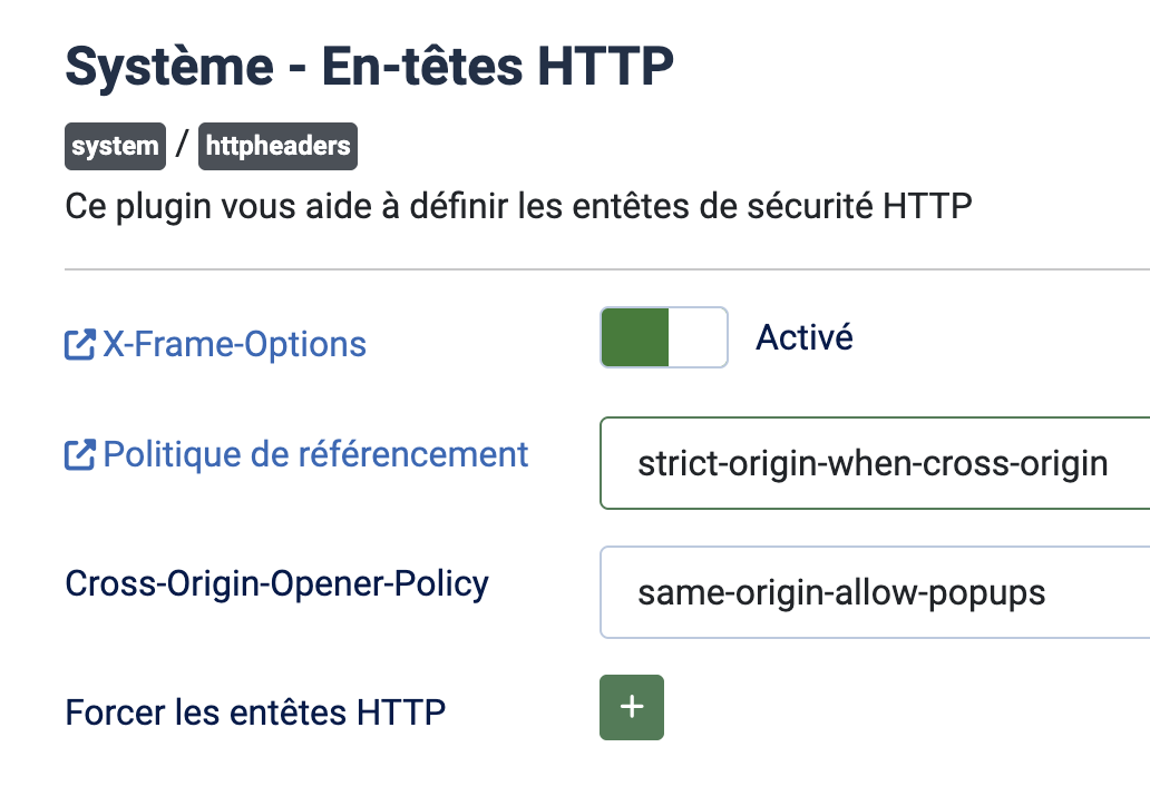

  • Posts: 86112
  • Thank you received: 14209
5 months 2 weeks ago #371001
Bonsoir,
Pour la popup vide, c'est un problème courant. Nous avons un point dans la documentation à ce sujet:
Supposing that the buttons are displayed, if you click on the "PayPal" button and you don't get the PayPal payment popup, or you get a blank popup on top of the normal popup, it's likely you have a problem with the Cross Origin Opener Policy of your website. You need to configure your System - HTTP Headers plugin, via the Joomla plugins manager. In its Plugin tab, change its "Cross-Origin-Opener-Policy" setting to "same-origin-allow-popups"
www.hikashop.com/support/documentation/4...out-form.html#issues
Suivez les instructions pour résoudre le problème.

Enfin, dans votre capture, je vois un élément qui pourrait être problématique: En effet, dans le champ Pays, vous avez sélectionné "France, Metropolitan". Par défaut, cette zone est désactivée, et elle a le code "FX". Contrairement à la zone "France" avec le code "FR". Or PayPal ne reconnait pas le code FX pour la France. Donc cela pourrait engendrer un refus du paiement par PayPal si ma théorie est la bonne.

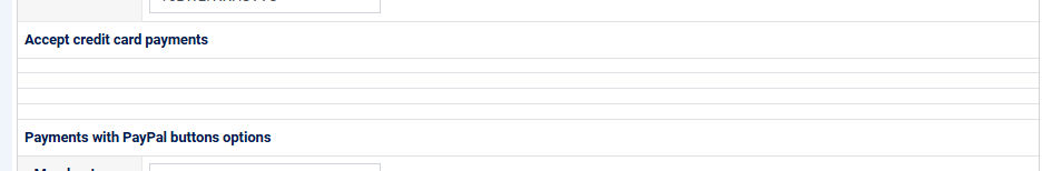

  • Posts: 78
  • Thank you received: 6
5 months 2 weeks ago #371006
Merci pour ces réponses

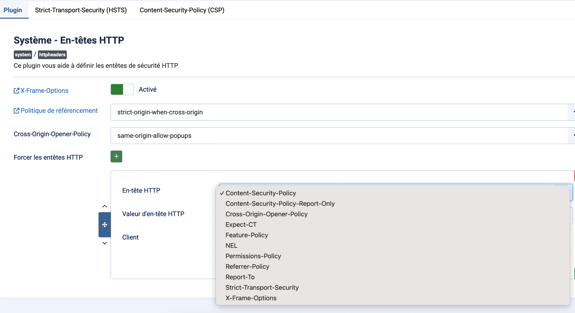

Pour le premier paragraphe, j'ai bien modifié l'extension (en fait le plugin) comme indiqué (voir image_01)
Concernant le journal, j'ai effectivement trouvé le bon, qui dit ceci qui semblerait indiquer un défaut d'authentification alors que je me connecte avec mes propres identifiants

Quant au dernier paragraphe, j'ai modifié France métropolitaine en France... et ça ne change rien (voir image_02)
  • Posts: 86112
5 months 2 weeks ago #371008
Si vous avez l'erreur "invalid_client" dans le log, c'est qu'il y a un problème avec le client ID ou le client secret. Pouvez-vous vérifier que vous n'avez pas d'espace avant ou après dans les champs ?
Concernant le champs pays, c'est bien un dropdown que vous avez ? On dirait un champ texte dans votre capture.

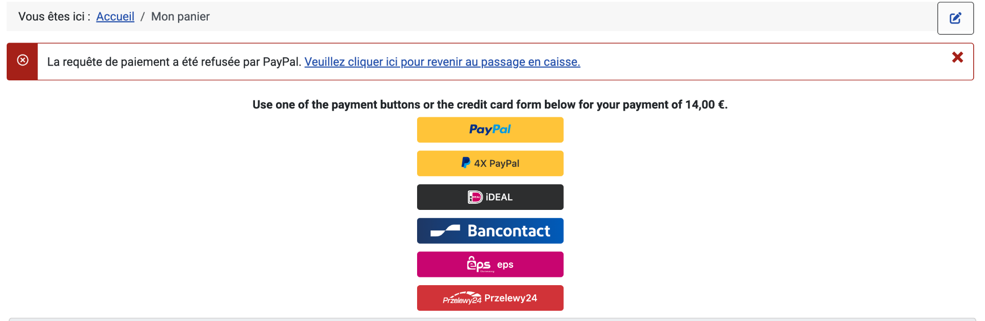

1_ Si je clique sur le bouton Paypal, une fenêtre s'ouvre et se referme aussitôt
2_ En ce qui concerne le paiement par carte bancaire, après vérification de l'ID client et du mot de passe, je ne vois aucune anomalie.
Quant au champ pays, il se remplit automatiquement puisque les livraisons se limitent à la France (option définie dans la partie "zones").
