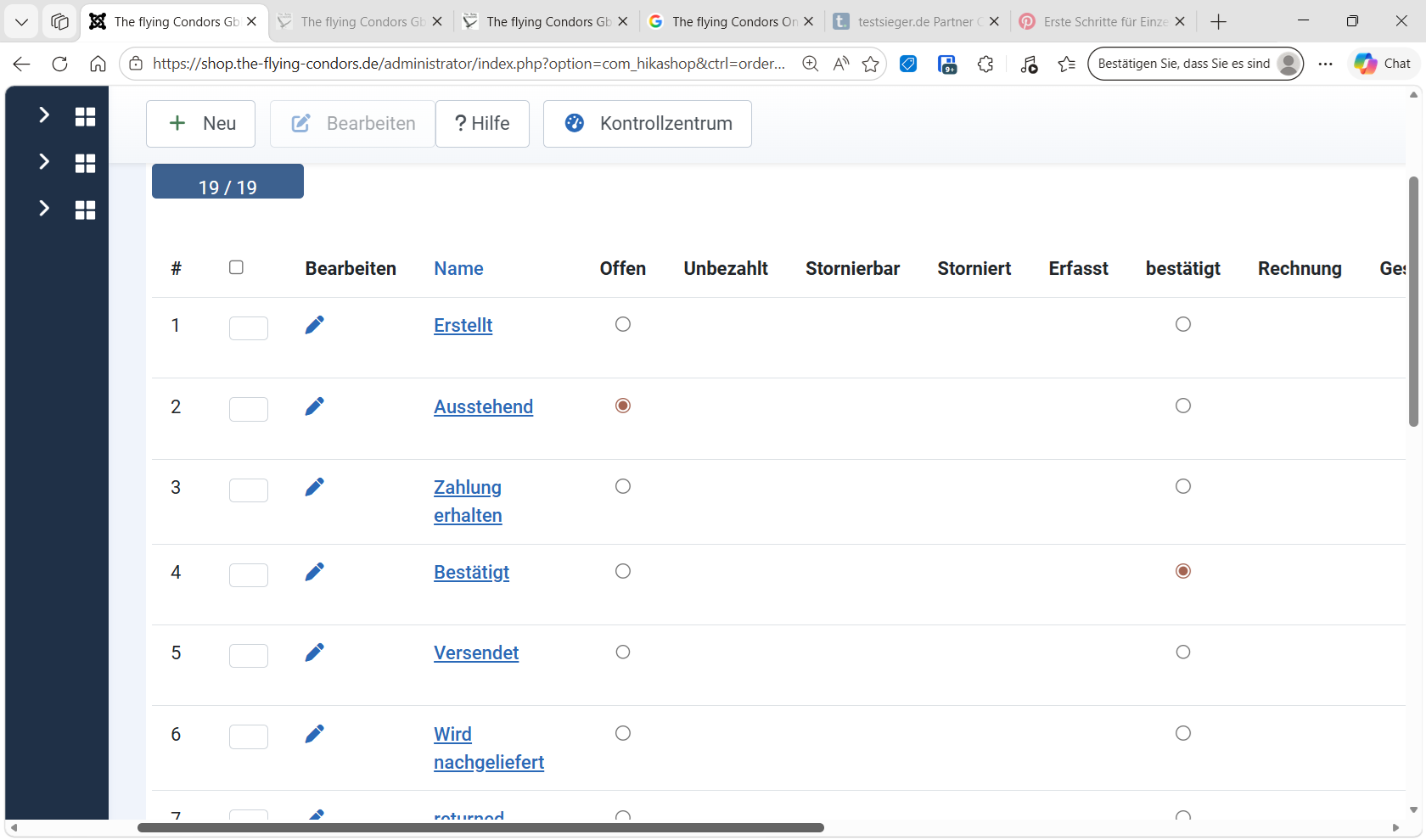

  • Posts: 28
3 months 3 weeks ago #371474
Hallo Nicolas,
die Bestellungen, um die es geht, haben alle den Status Ausstehend (pending im Feld order_status).
Hier mal ein Screenshot der Einstellungen:
Die 10 Tage habe ich bewußt so gewählt, damit ich einige Tage Zeit habe um zu kontrollieren, ob doch noch eine Zahlung eingegangen ist und die Bestellung somit erhalten bleiben soll, denn ich gehe davon aus, dass einmal gelöschte Bestellungen nicht wieder hergestellt werden können.
Da ich sehr viele zu stornierende Bestellungen habe, wäre es interessant zu wissen, ob jeweils die 20 neusten oder 20 ältesten Bestellungen storniert werden. Wenn jeweils die 20 ältesten zuerst storniert werden, könnte ich die Zeit zumindest vorübergehend, z.B. bis die Bestellungen aus 2025 storniert sind, verkürzen und später wieder verlängern.
Viele Grüße - Harald

  • Posts: 85989
  • Thank you received: 14163
3 months 3 weeks ago #371476
Hi Harald,
To answer your question: the plugin cancels the 20 oldest orders first (sorted by creation date ascending). So reducing the period temporarily to process the backlog faster is a good idea.
However, the main issue is that the plugin only cancels orders with the "Created" status, which is the status configured as "Order created status" in your HikaShop configuration. Looking at your screenshot, your orders are in "Pending" (Ausstehend) status, which is a different status. That is why the plugin has not cancelled any of them.
The plugin would need to be modified to also target "Pending" orders. I will look into adding a setting for that.
Also, orders are not deleted, they are set to the "Cancelled" status. You can still see them in the backend and change their status back if needed.

  • Posts: 28
3 months 3 weeks ago #371477
nicolas wrote: Ausserdem werden die Bestellungen nicht gelöscht, sondern auf den Status "Storniert" gesetzt. Sie können sie weiterhin im Backend sehen und den Status bei Bedarf wieder ändern.
Das ist mir soweit klar, aber sobald sie auf "Storniert" gesetzt wären, würde die Massenaktion für die stornierten Bestellungen, die jeden Tag ausgeführt wird, sie ja dann eben erfassen und löschen. Dieses Risiko will ich mit der Verzögerung eben vermeiden. Eine andere Möglichkeit wäre dann natürlich, eventuell einen Filter zu finden, der nur stornierte Bestellungen löscht, die mindestens 10 Tage alt sind. Ich weiß allerdings nicht, ob es so eine Filtermöglichkeit bei den Massenaktionen gibt.
Ich habe auch schon darüber nachgedacht, ob es mit so einem Filter auch möglich wäre, die Bestellungen mit dem Status "Ausstehend" (Pending) direkt über eine Massenaktion zu löschen, wenn sie älter als 10 Tage sind.
