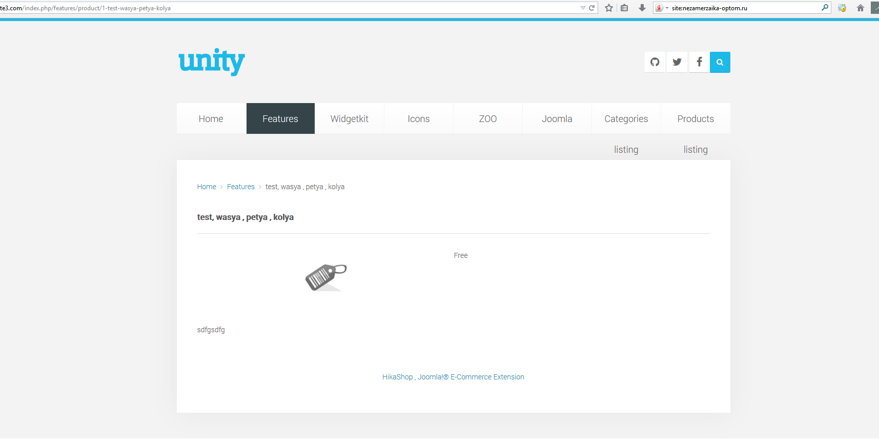

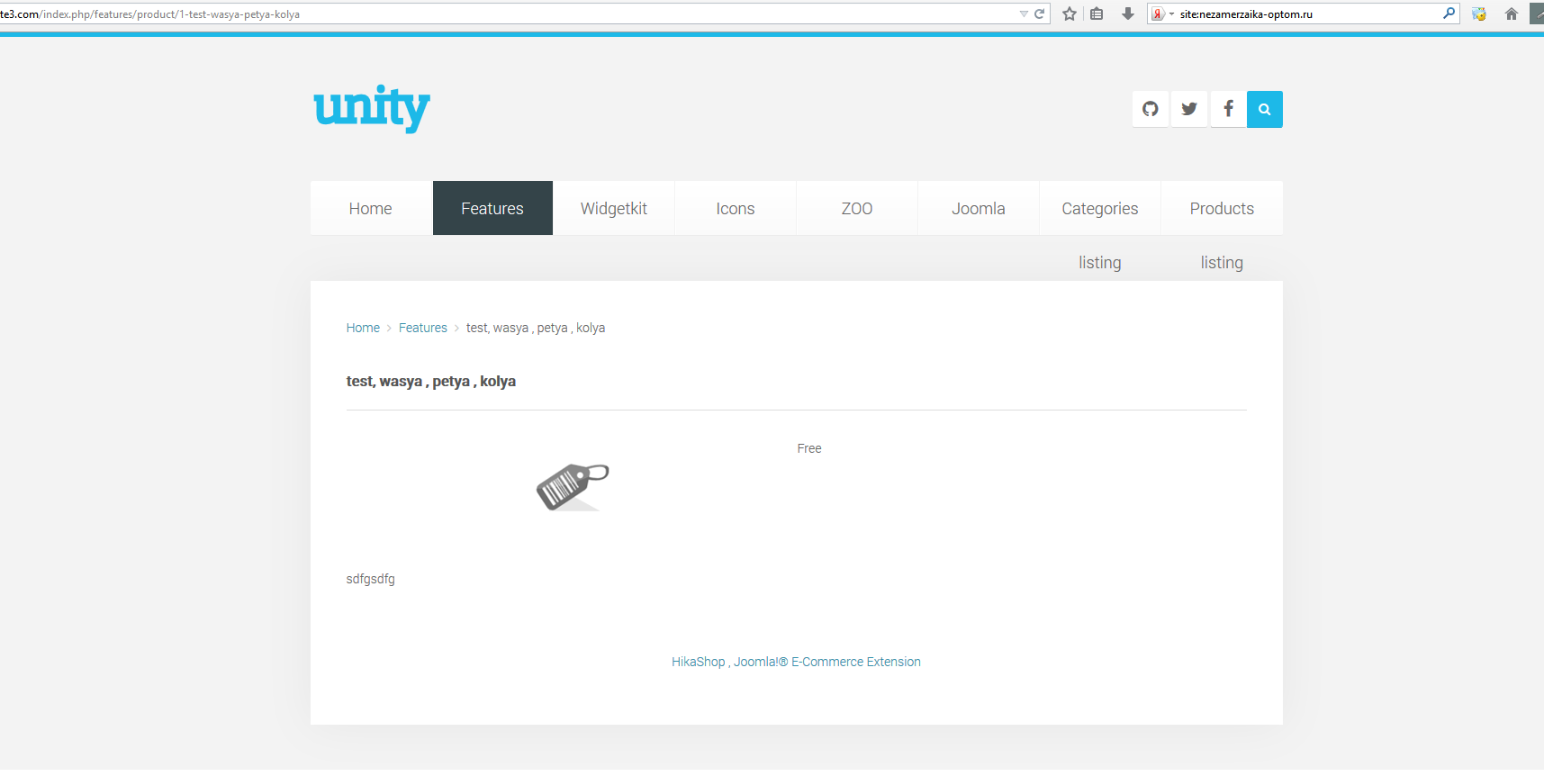

  • Posts: 2293
  • Thank you received: 315
11 years 10 months ago #178657
тестовый пример на локалке

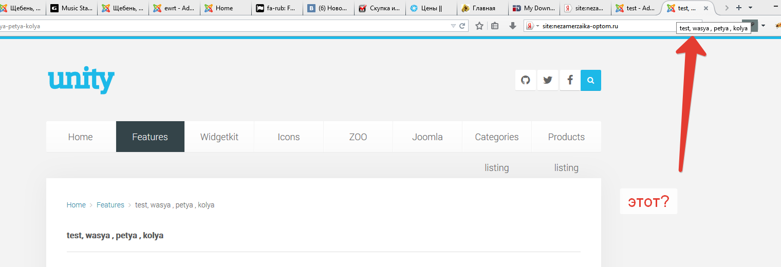

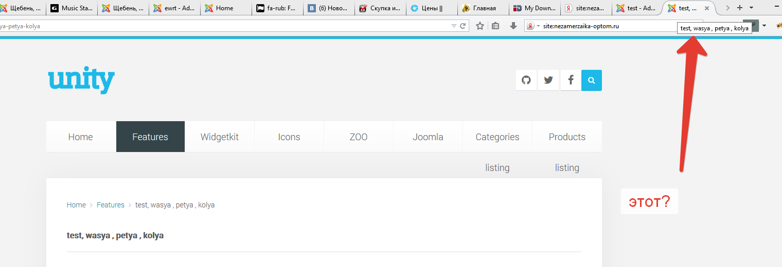

  • Posts: 2293
11 years 10 months ago #178659
этот?
Я здесь добровольно!
  • Posts: 102
11 years 10 months ago #178660
progreccor wrote: этот?
Угу именно он, но судя по всему у Вас всё ок) где-то видимо в настройках напортачил.

  • Posts: 2293
11 years 10 months ago #178661
что установлено из дополнительных расширений?
может что-то из безопасности?
Может на хостинге режут?
