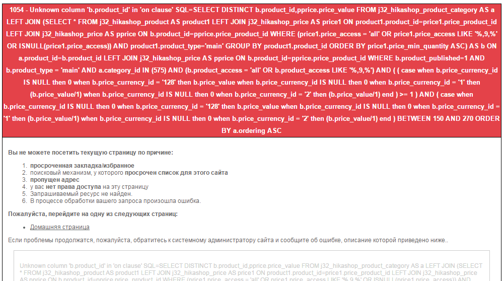

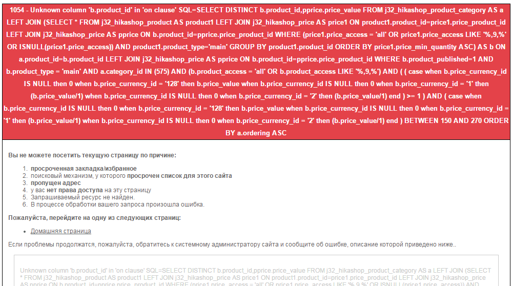

11 years 7 months ago #186628
Ребят подскажите пожалуйста, иногда вылазит вот это когда ползаешь по категориям товаров, сам такого не встречал, не пойму в чем дело?
Спасибо.

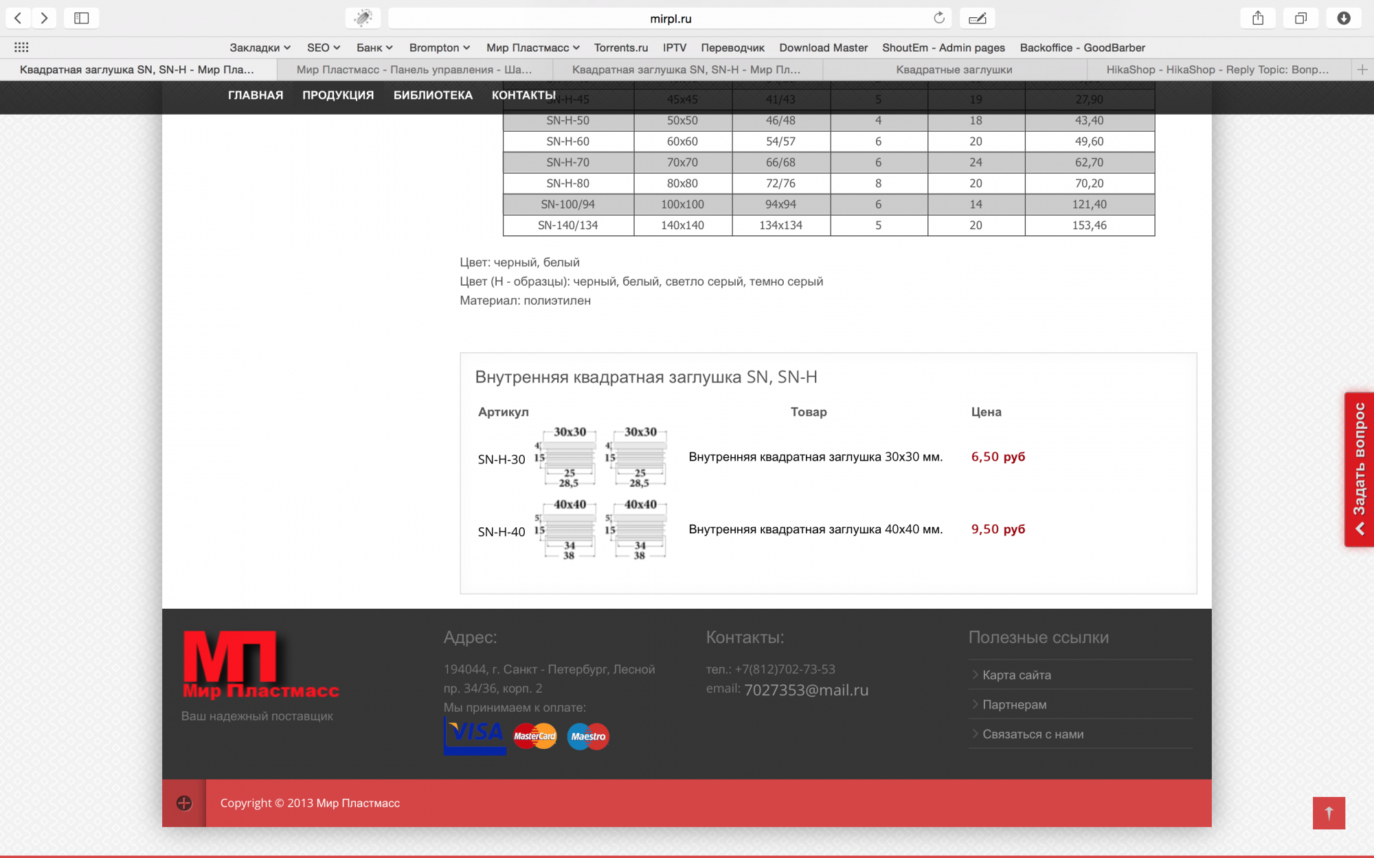

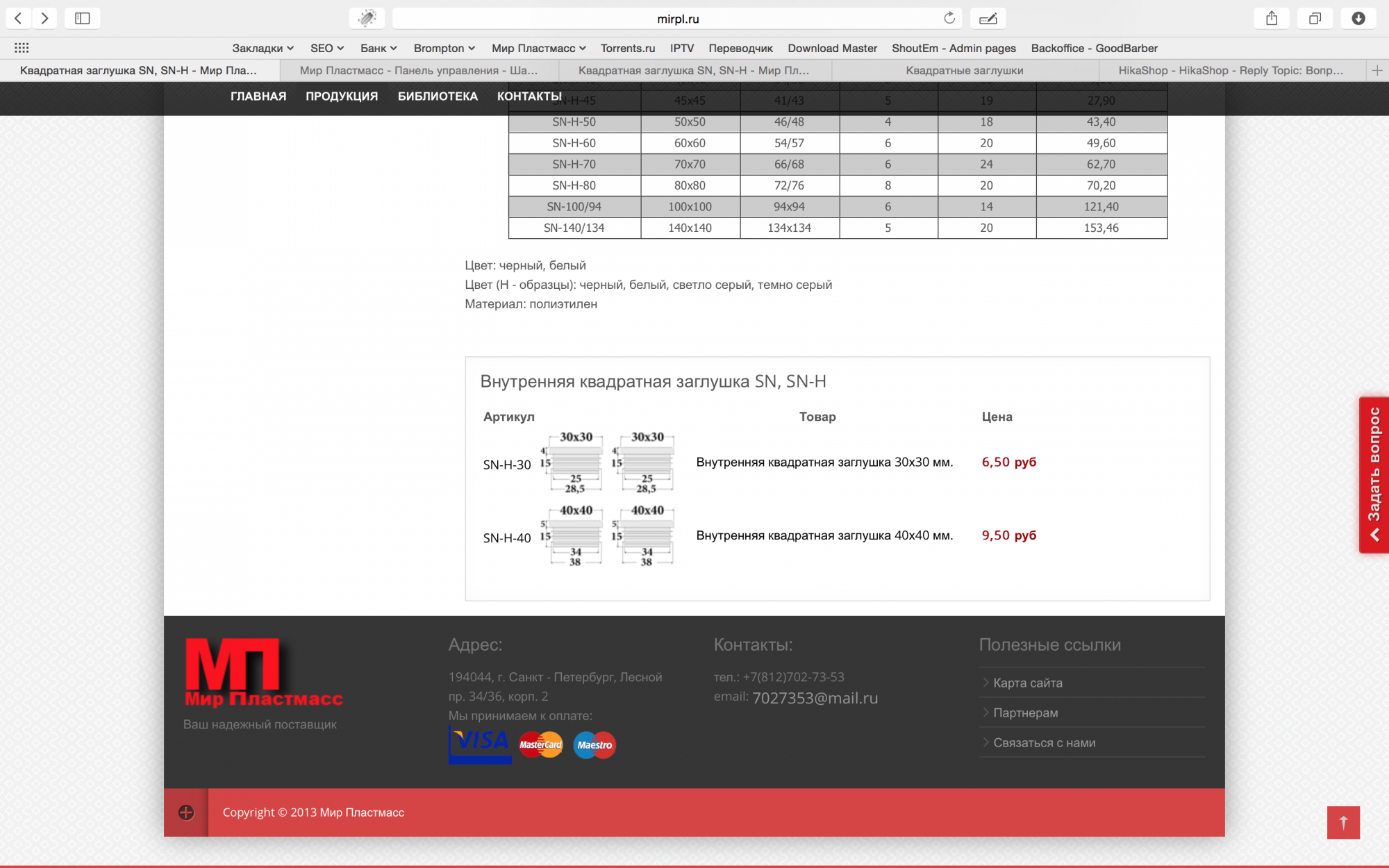

11 years 6 months ago #191729
Всем привет.
Подскажите кто знает как сделать следующее.
Вывожу товары в виде таблицы (см. картинку). Немного модернизировал стандартный вывод и понял местами элементы, но ни как не могу понять как выводить определенное изображение. Мне нужно, чтобы выводилось первое и второе изображение из карточки товара. Сейчас у меня выводятся просто два первых изображения.
Пытаюсь найти ответ в шаблоне вывода product / listing_table
Также не могу понять как вывести в таблицу описание товара.
