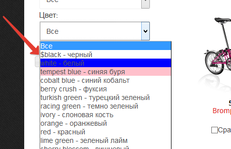

progreccor wrote: таким образом вы просто поменяете цвет шрифта нужного пункта, но зато увидите как это работает.
а потом уже добавьте к каждому пункту по :before....
Запихнул все это в пользовательскую часть css хики, ни чего не произошло. :\

progreccor wrote: ссылку на вашу страницу
brobike.ru/index.php/shop/bike

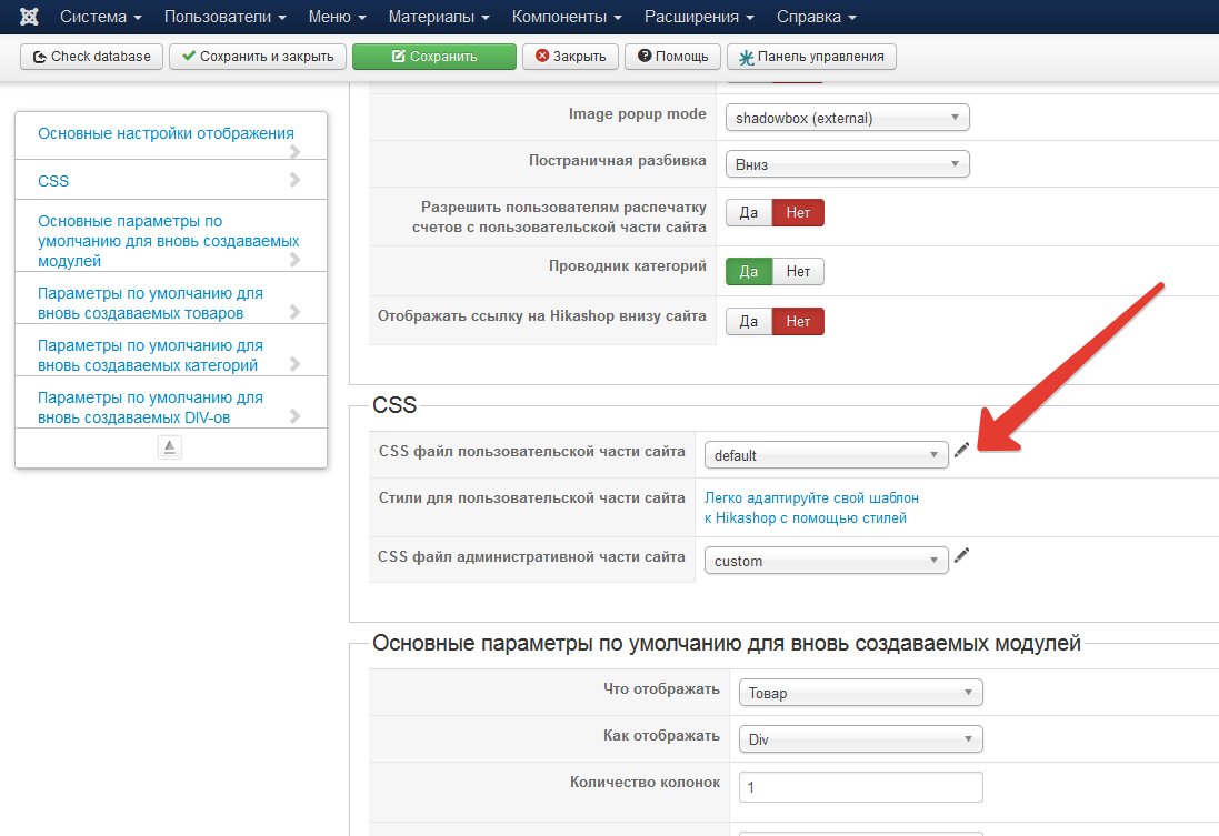

11 years 9 months ago #180471
добавьте вот эту строку в файл frontend_custom.css
#filter_filter_14_module_717 > option:nth-child(2) {
    color: red;
Я здесь добровольно!

  • Posts: 93
11 years 9 months ago #180490
progreccor wrote: добавьте вот эту строку в файл frontend_custom.css
    color: red;
Вот спасибо добрый человек, выручил, так и знал, что в тексте ошибка какая-то, я уже и с select и без вообщем все перепробовал :)

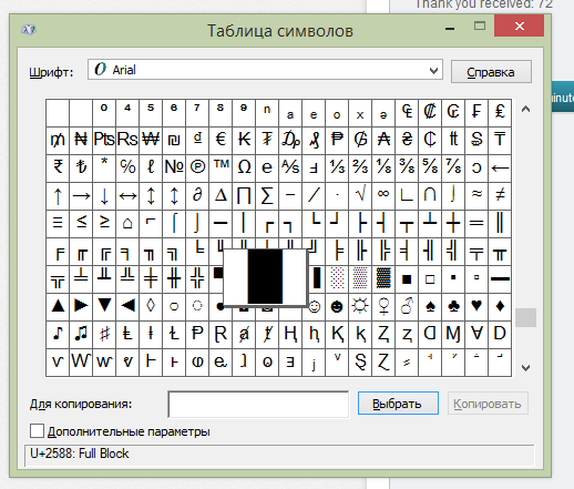

11 years 9 months ago #180506
Kosenkov wrote: Подскажите куда нужно :before засунуть?
Так не работает
#filter_filter_14_module_717 > option:nth-child(2){ :before{content:"\2666 "; color:red}
#filter_filter_14_module_717 > option:nth-child(2):before {
 content:"\2666 ";
 color:red
прошу обратить внимание на отсутствие пробелов перед :

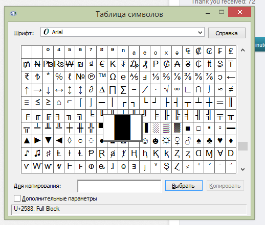

в составе Windows есть такая программа - таблица символов. В ней вы найдете коды всех символов шрифта
код для квадратика вы видите на картинке

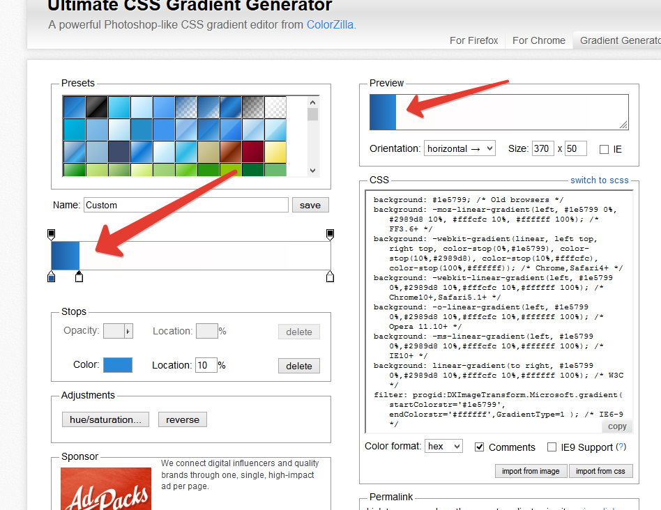

11 years 9 months ago #180555
ну ладно, раз уж пошла такая пьянка - расскажу как решить вашу проблему....
как известно, для background можно использовать градиенты....
Инструмент для их генерации вот www.colorzilla.com/gradient-editor/
Так вот - возьмите такой градиент, который состоит только из двух цветов - нужных вам. И чтобы там был резкий скачок с нужного вам цвета на белый.
Вот вам и решение проблемы....
  • Posts: 2293
  • Thank you received: 315
11 years 9 months ago #180556
это будет выглядеть примерно так:
то есть вы в процентах задаете границу перехода цветов....
