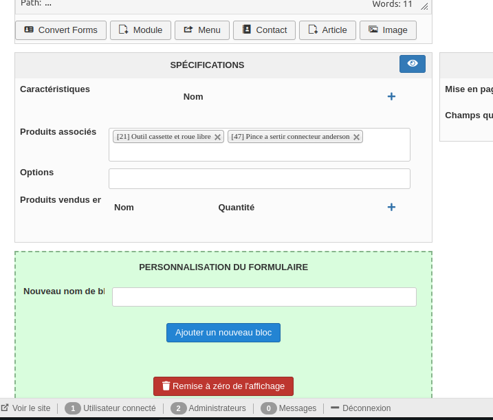

Bonjour
Je cherche la configuration des produits associés car cette info n'aurait pas été récupéré de la boutique virtuemart.
A moins qu'il y ait une autre documentation ou tutoriel, il me semble l'avoir vu dans les caractéristiques des produits www.hikashop.com/support/documentation/i...ct-form.html#options
Je ne trouve pas le module dans la liste des modules
Merci de m'indiquer l'url direct admin l'accès à cette info? (plus facile que chercher éventuellement image ?)
Cordialement

En effet, l'import ne prend pas en compte les produits associés.
Concernant le module, vous devriez l'avoir. Il s'apelle normalement "related products" et il devrait être sélectionné dans l'option "modules under the product page" setting of the HikaShop configuration. So check that setting. If you don't have it selected there, and you can't find it in the Joomla modules manager, no worries, you can add it back.
The "related products" module is actually not a module but an instance of the "HikaShop content module". So you can click on the "new" button of the Joomla modules manager, select the "HikaShop content module" and then configure it to display related products with the necessary settings under the "HikaShop options" tab ( here is a screenshot of these settings from our demo website: i.imgur.com/Nn7OACo.png ). You can leave the module unpublished.
Then, select it in the "modules under the product page" setting of the HikaShop configuration and it should display you the related products at the bottom of the product page.
