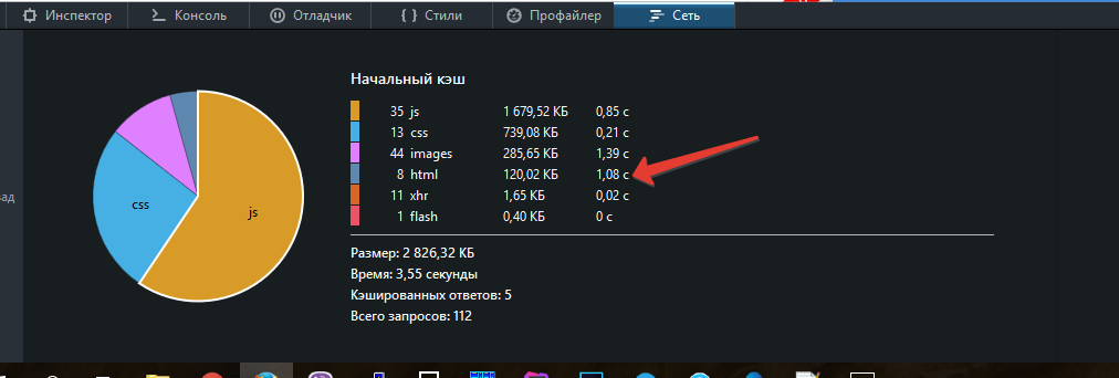

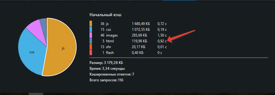

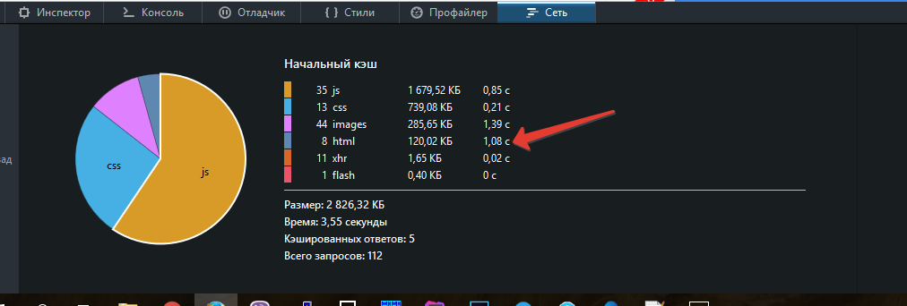

Это без кэша (магазин flyshoes.ru)

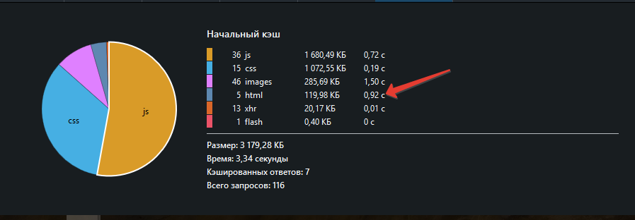

а это с кэшем:
как видите разница в 10%. Это измерено средствами браузера. И еше - у меня собственный физический сервер. Я не думаю, что вы сумеете найти хостинг аналогичный по параметрам. На других магазинах разница будет больше.
Чем больше товаров - тем больше разница.
В реальных боевых условиях разница обычно 2-3 секунды. То есть оооочень много. Поэтому говорить про джумлу без кэша... нуууу ... это как-то несерьезно.

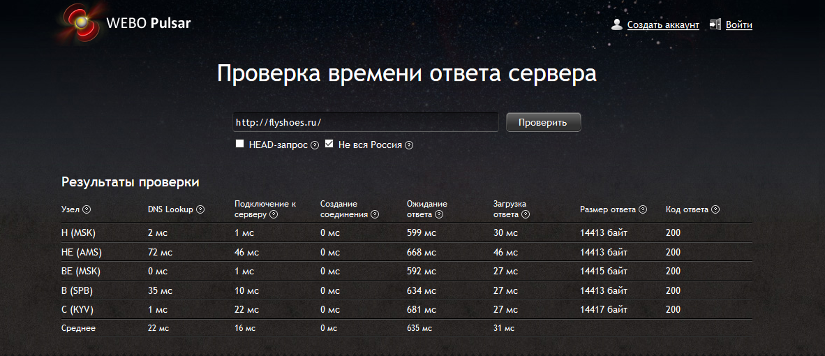

Смысла нет в поисках. Тот же mchost или netangels вполне себе отлично справляются с нагрузкой, у первых правда с восстановлением из бекапа постоянно какие-то запары, но это мелочи жизни.

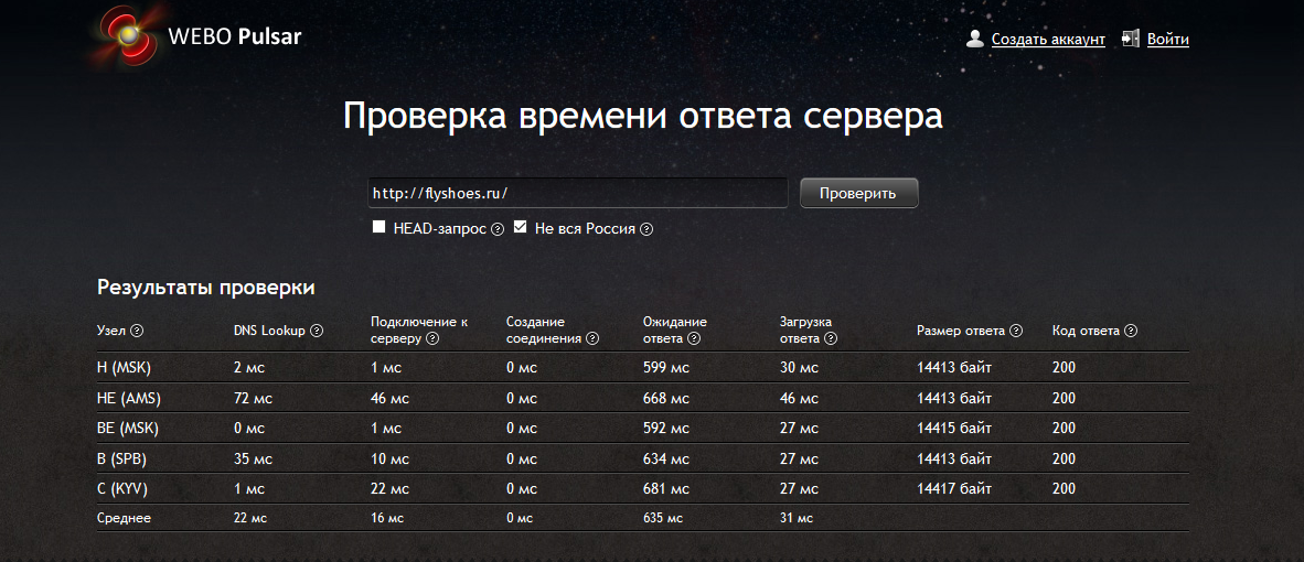

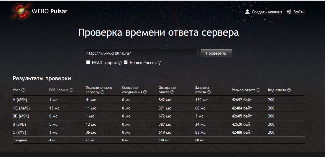

На том же flyshoes, время ответа 700мс - это много.

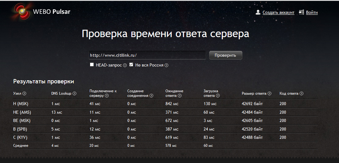

Много? ну я вот тут с citilink.ru сравнил...
вроде как побыстрее у меня будет чем в ситилинке....
Может вы более быстрые магазины знаете? Или более быстрые серверы?

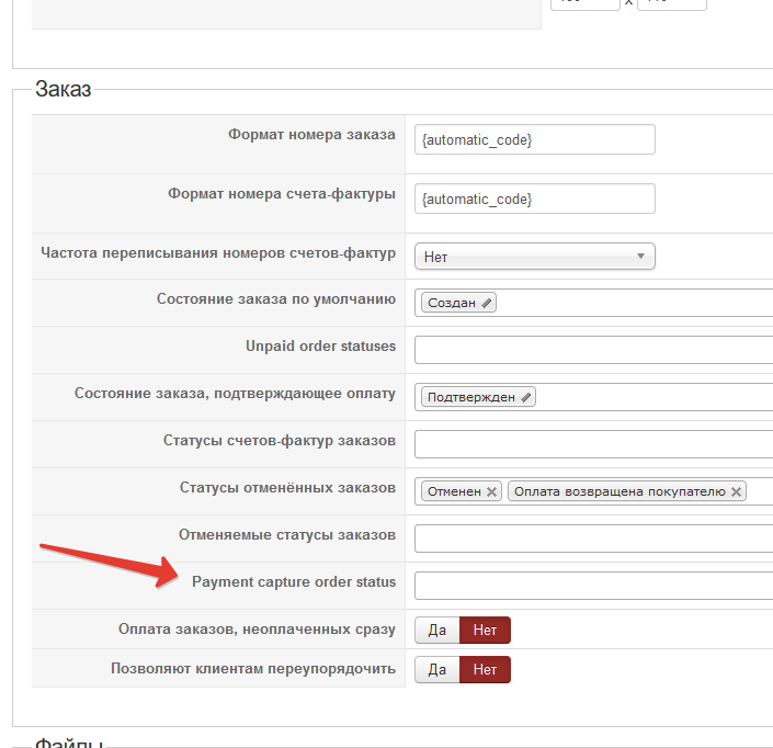

  • Posts: 2293
  • Thank you received: 315
10 years 5 months ago #233881

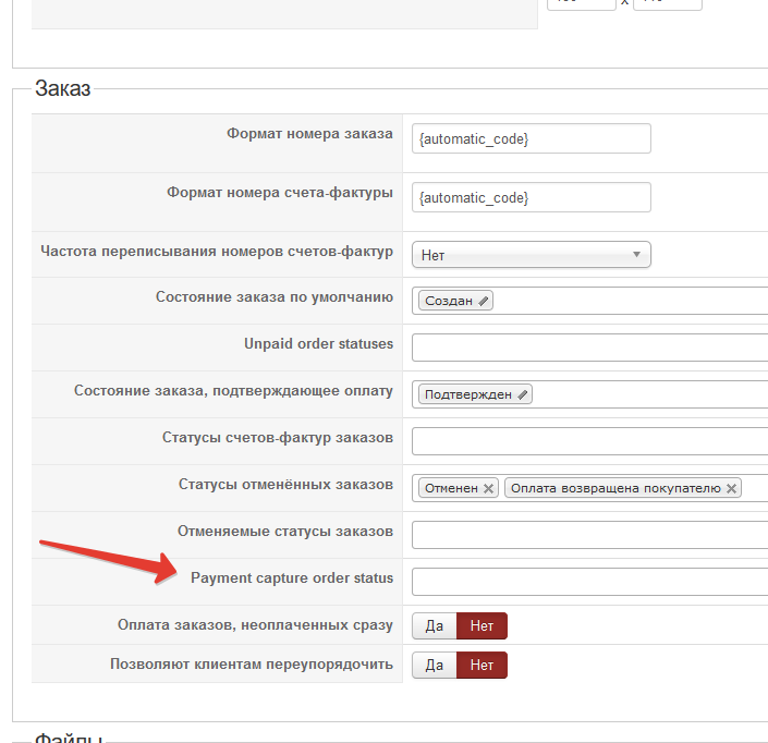

Для этого существуют специально созданные типы состояния заказов:
Но тут важно чтобы плагины оплаты были с этим совместимы
Я здесь добровольно!

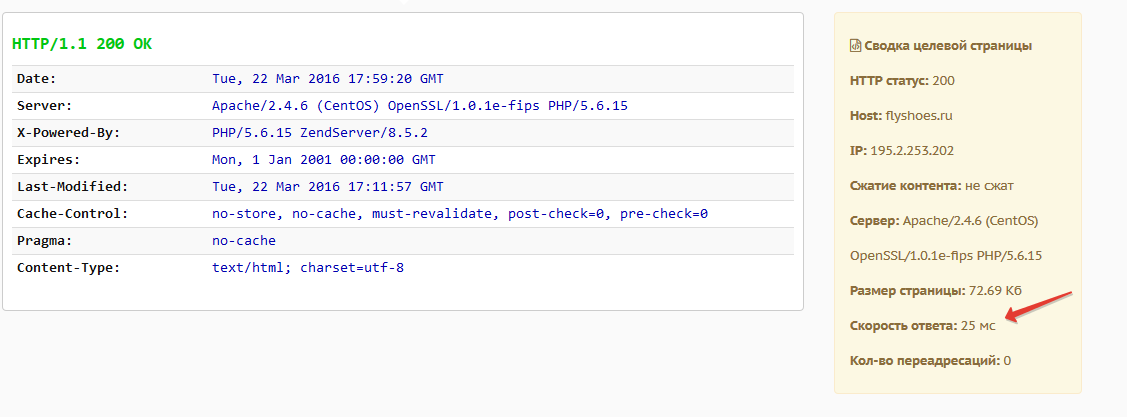

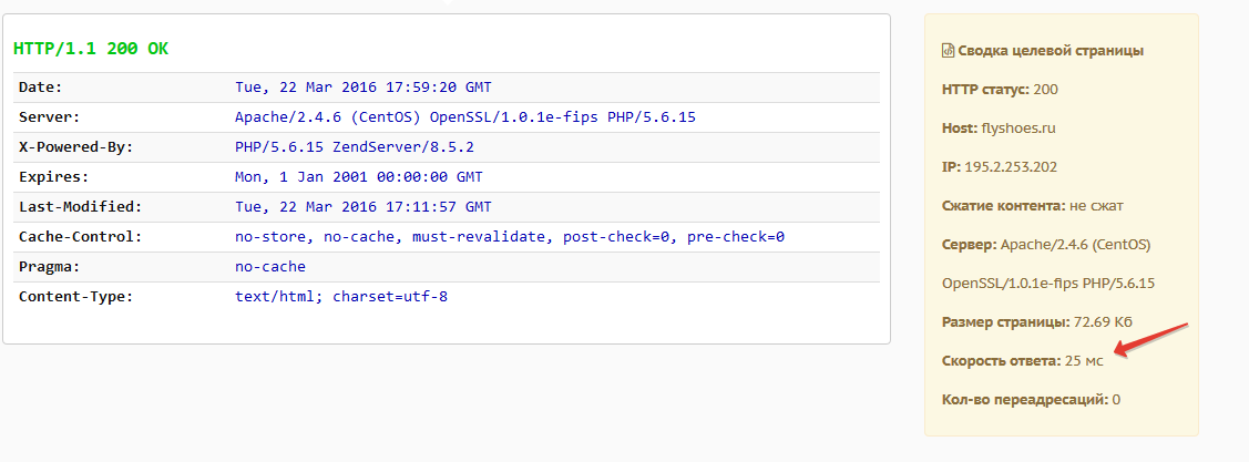

Rabbiteggs wrote: Скорость загрузки. Рекомендации гугла - ответ сервера не более 200 мс. У меня на данный момент у всех сайтов которые я ускорял, время ответа не превышает 100 мс, а скорость загрузки не более 1.5-2 сек. И один из них с хикашоп. Но там где хика, удалось уменьшить ответ от сервера до < 100 мс только когда в стандартном кешировании появилась функция исключения страниц.
100 мс? У меня такое ощущение что мы подразумеваем разные вещи под словом "ответ сервера".
В таком случае у меня ответ сервера - 25 мс.
Каким инструментом вы меряете ответ сервера?
Давайте сделаем проще - вы приведете в качестве примера один из своих магазинов и мы банально сверим характеристики.
А то как-то странно получается - я привожу конкретные сайты, а вы говорите абстрактно.
Когда будет два магазина рядом тогда и будем делать выводы.

progreccor wrote: Для этого существуют специально созданные типы состояния заказов:
что-то у меня нет такого пункта. Нужно обновлять версию магазина?
Плагины оплаты у меня самые примитивные: реквизиты и виджет от яндекс.денег...
  • Posts: 2293
10 years 5 months ago #234053
у вас бесплатная версия хикашоп.
Ее функции во многом ограничены.
У меня - бизнес версия.
