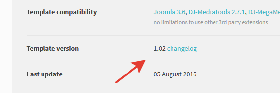

  • Posts: 4
9 years 10 months ago #247620
спс, уже разобрался!
JM-Modern-Hika-Store
Template version: 1.00
Есть новее?

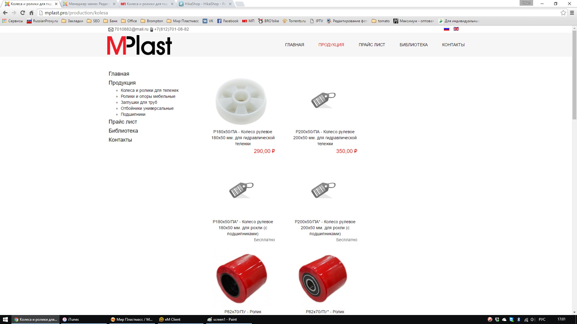

  • Posts: 93
9 years 10 months ago #248018

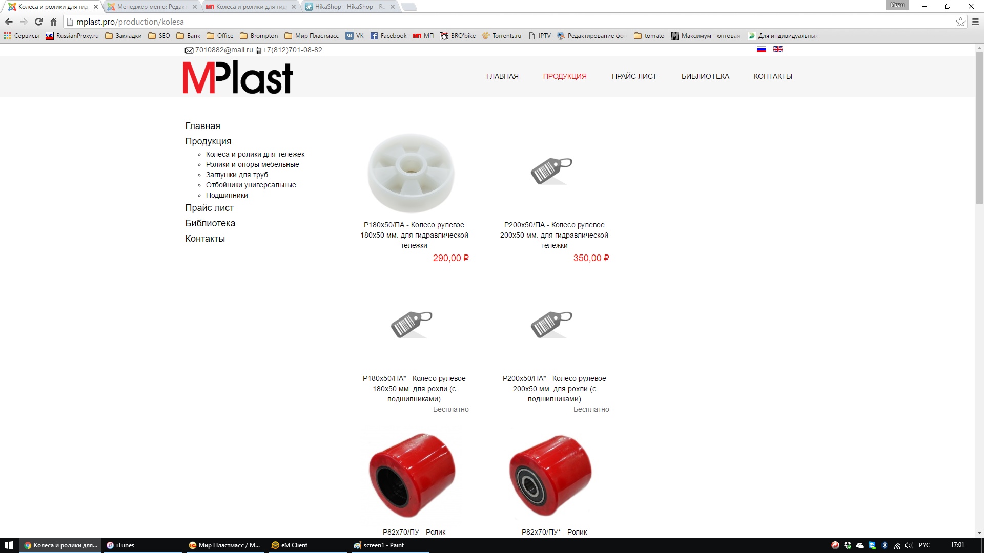

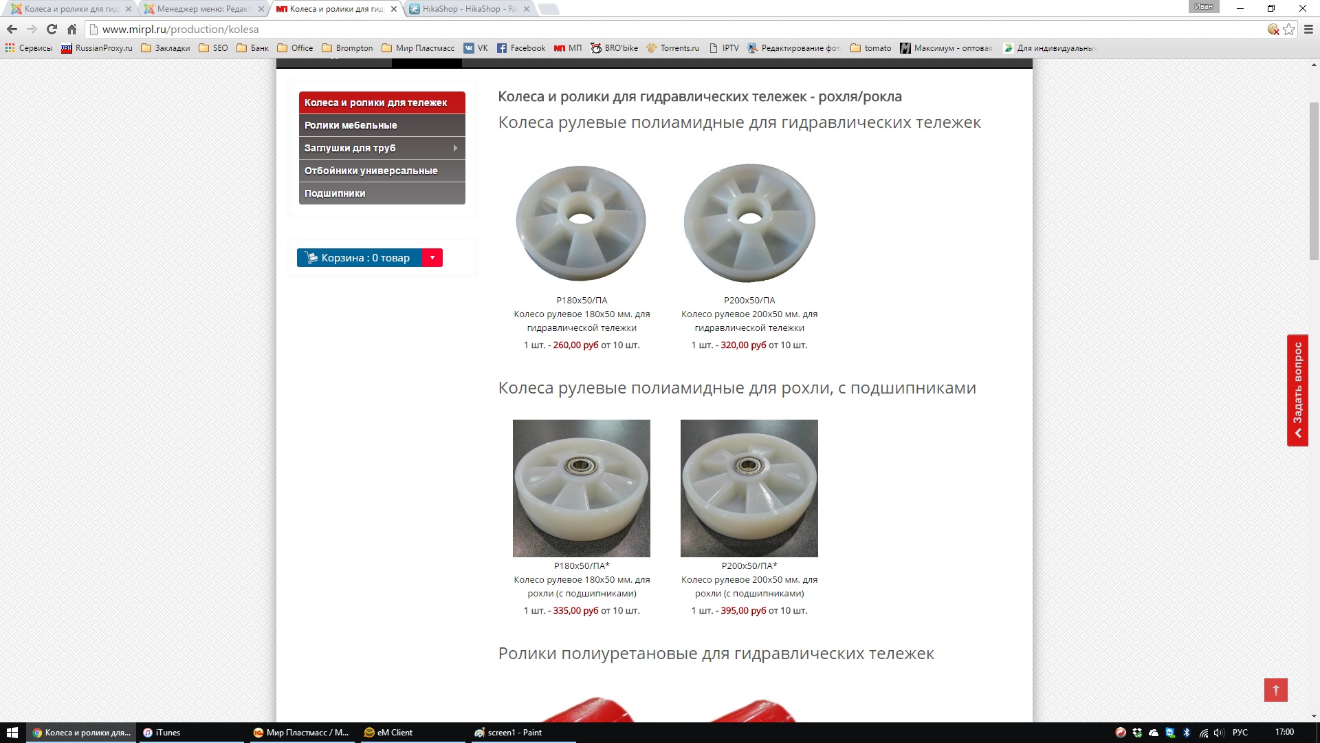

Всем привет. Бьюсь уже не первый день. Каким то образом шаблон блокирует вывод названия и описания категорий, да и заголовок для меню собственно тоже не выводит.
В настройках меню указываю показывать заголовок, в настройках категорий указываю описание прикрепляю картинку при выводе также указываю, чтобы все это дело показывал, но в результате просто выводит список товаров.
На картинке screen2 листинг товаров из 4 категорий, мне нужно получить результат как на screen1, где указаны названия категорий.
Вот сайт mplast.pro
Подскажите куда копать.
  • Posts: 2293
  • Thank you received: 315
9 years 10 months ago #248027
Копать в сторону шаблона. Мы же не знаем что там в вашем шаблоне....
Берите стандартный вывод хики и сравнивайте с ним. Боюсь более умного вам никто не посоветует

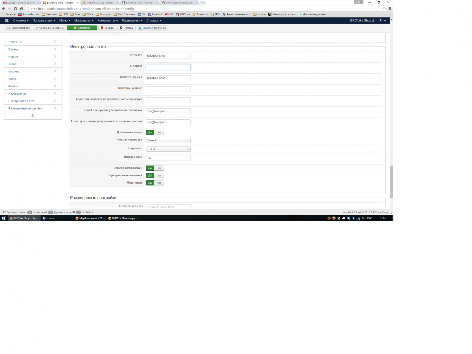

  • Posts: 93

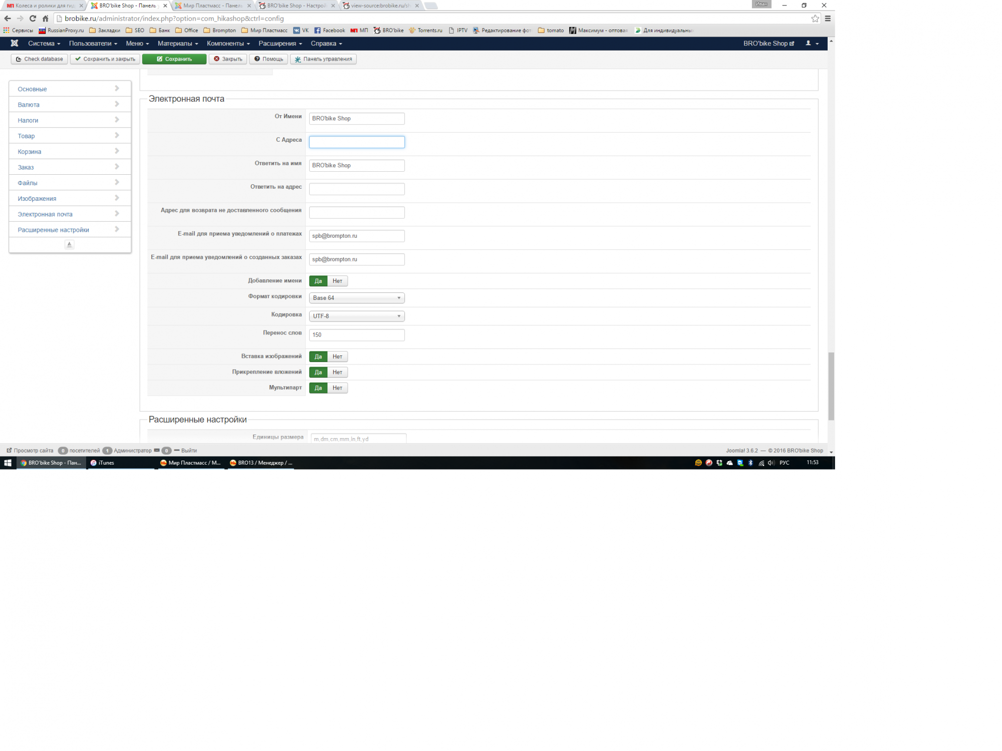

9 years 10 months ago #248635
Подскажите пожалуйста. Что нужно указать в настройках электронной почты, чтобы заказ приходил с адреса указанным заказчиком при оформлении заказа. Если оставить пустым, то приходит с того же адреса на который и приходит.

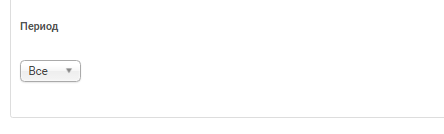

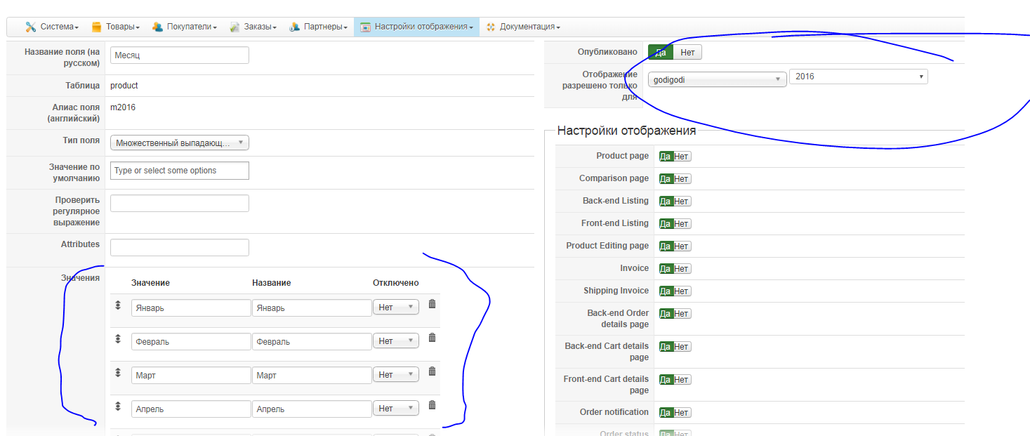

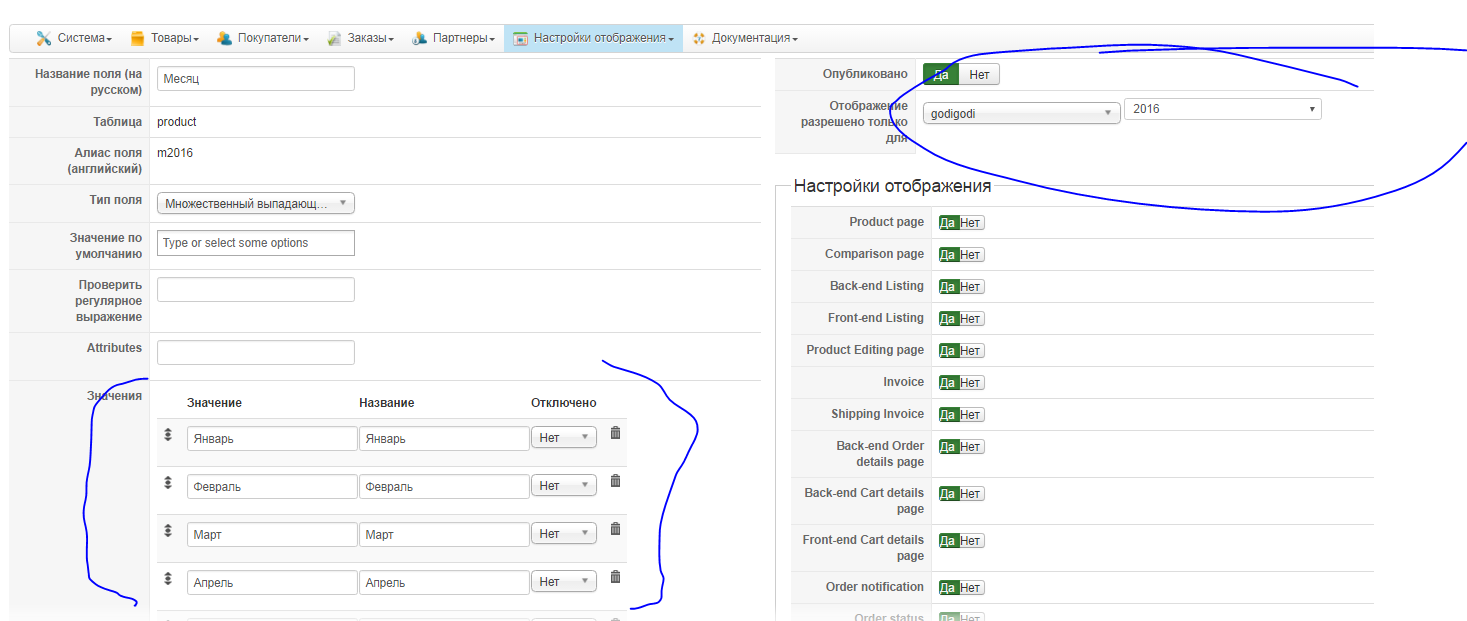

  • Posts: 1
9 years 10 months ago #248925
Ребятки выручайте.
Проблема с фильтрами - у меня задача сделать фильтр по сценарию
Проще говоря, есть года, при выборе которых в фильтре должны открываться месяца
Я это дело настроил в доп полях
Сделал поле с годами, потом несколько доп полей с месяцами, где каждое "привязано" к своему году.
В админке при добавлении товара всё отлично - выбрал год, появился выбор месяца.
А вот как это вывести на фильтрацию на сайт.
Я вывел как доп.поле с выбором года, однако при его выборе - поле с выбором месяца не появляется. Как исправить это?
