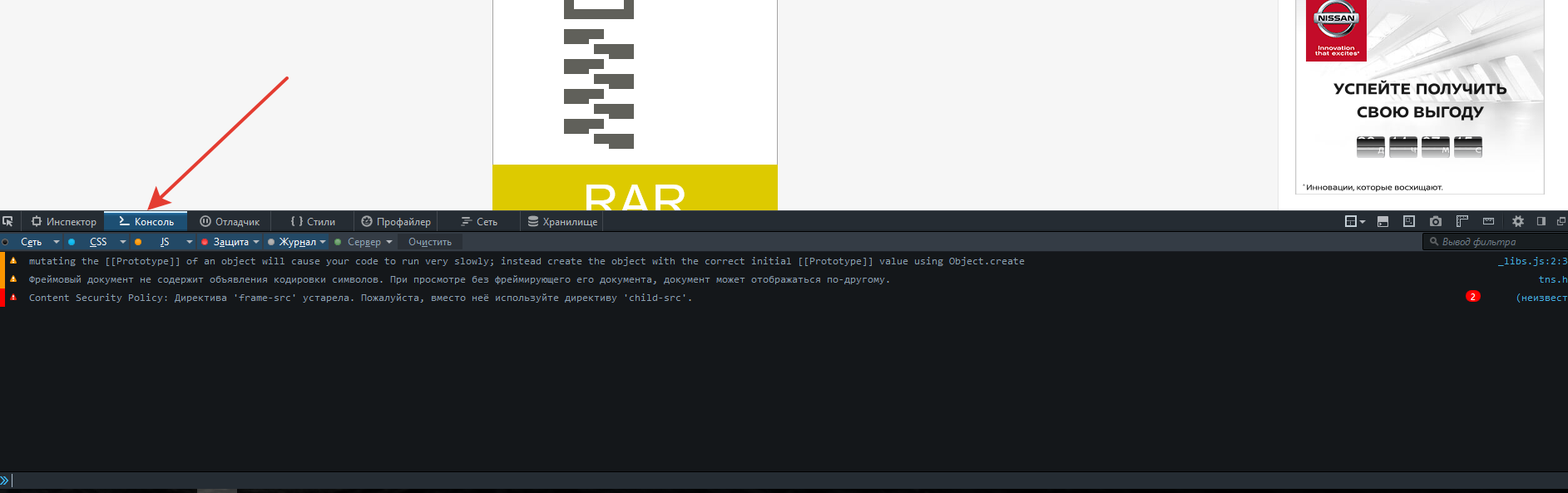

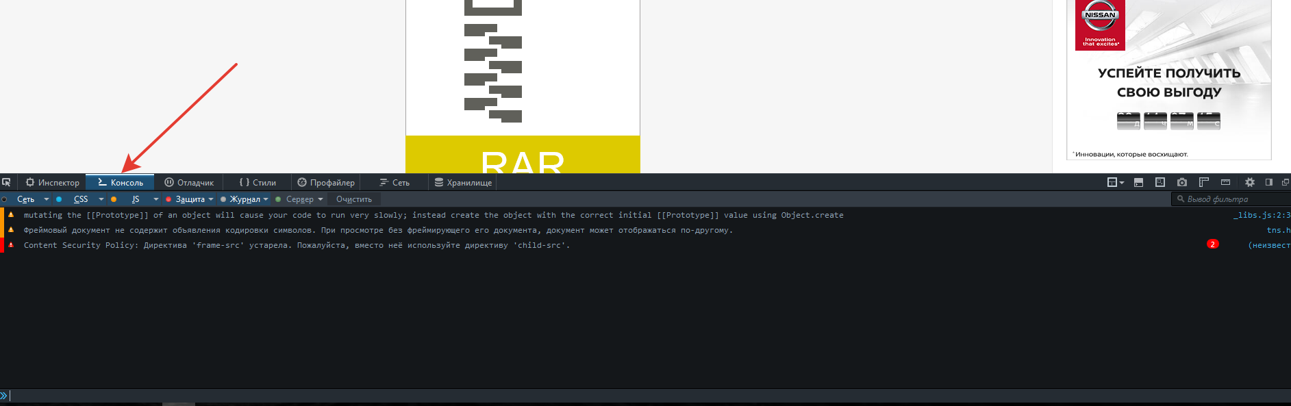

9 years 11 months ago #246282
пишет только вот это, после нажатия на кнопку, которая перелистывает слайды. Конфликтов как бы не должно быть, так как стоит jQuery.noConflict() и я использую селекторы не "$" а "jQuery" так как библиотека Mootools убивает на корню библиотеки jQuery.
Пробовал уже задавать время в настройках слайдера, тоже не помогло
clip2net.com/s/3AwWWfS

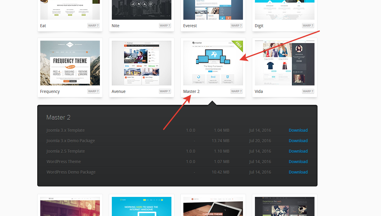

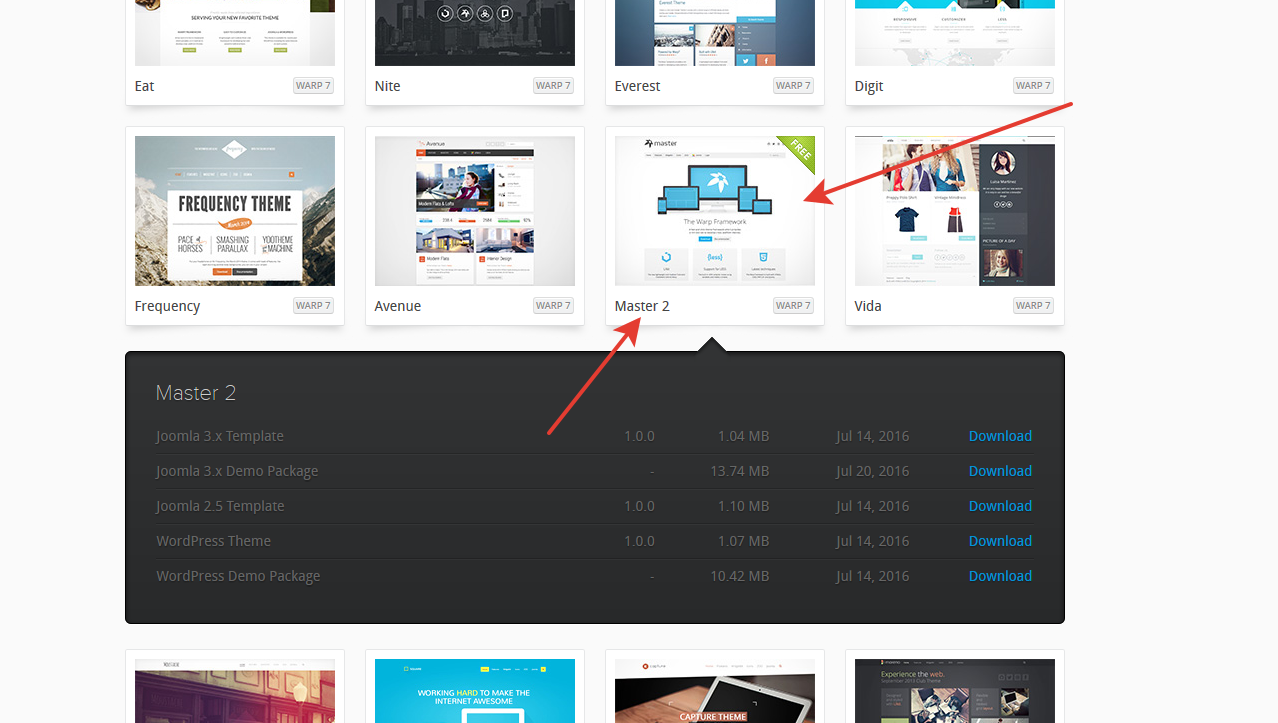

При обновлении джумла затирает только свои файлы. Если вы уж взяли в качестве прототипа protostar (что не очень разумно, так как является частью джумлы), то поступите просто - создайте его дубликат с другим именем. Все. проблема решена.
Но лично я бы поступил по-другому. Есть шаблоны warp yootheme. У них есть бесплатный шаблон - его можно взять и на его основе создать свой. Преимущества warp заключается в том, что у них есть механизм изменения всех файлов шаблонов таким образом, чтобы при его обновлении ничего не слетало.
yootheme.com/themes/downloads
Я здесь добровольно!
