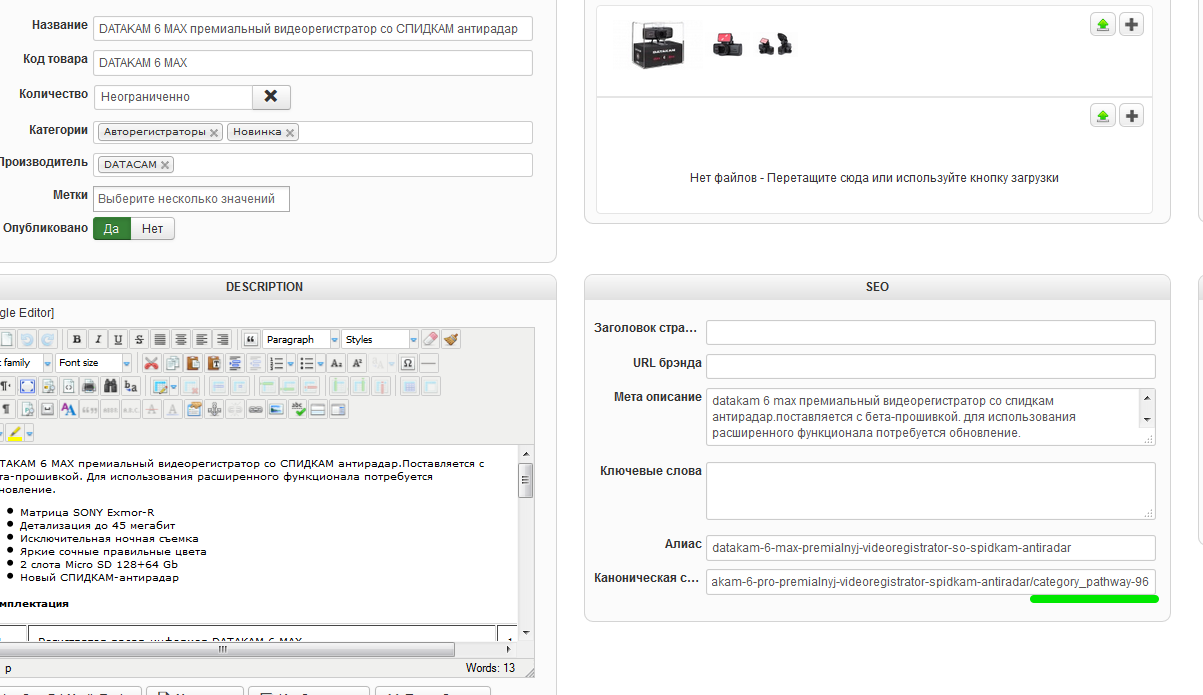

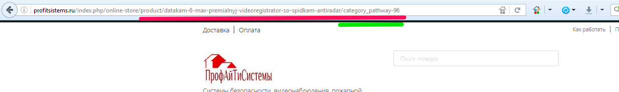

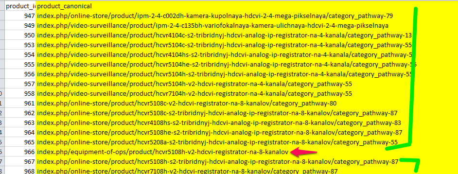

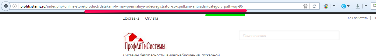

вопрос по ссылкам.
Хотелось бы понимать немного в этом деле :blush:
В общем генерируется каноническая ссылка с припиской в конце "category_pathway-96"
Чтобы это значило и как от этого избавиться

10 years 4 months ago #237046

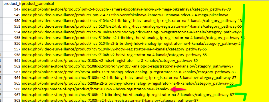

Уже проходили... Упрощенный навигатор тогда навигацию в крошках портит.
В ручную удаляю каноническую ссылку, перехожу в товар, вроде нормально перегенерируется....
Как эта бяка пролезла.... вот вчем вопрос.
Придется через импорт исправить :(

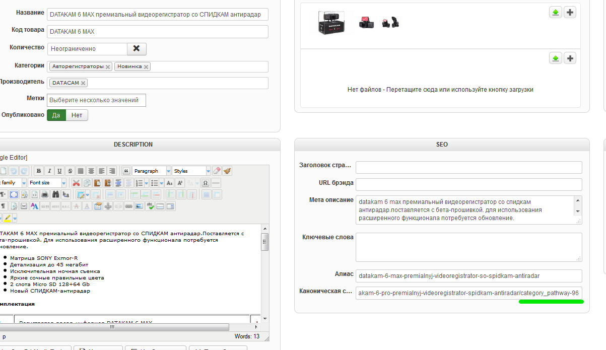

10 years 4 months ago #237048
Очистить каноникал можно через массовые действия
Я здесь добровольно!

10 years 4 months ago #237049
Ну мне пока проще через эксель...
В общем я так понял, что каноникал надо самому генерить сразу, ибо, например, если зашел в товар через фильтр, накидало разной всячины в урл.

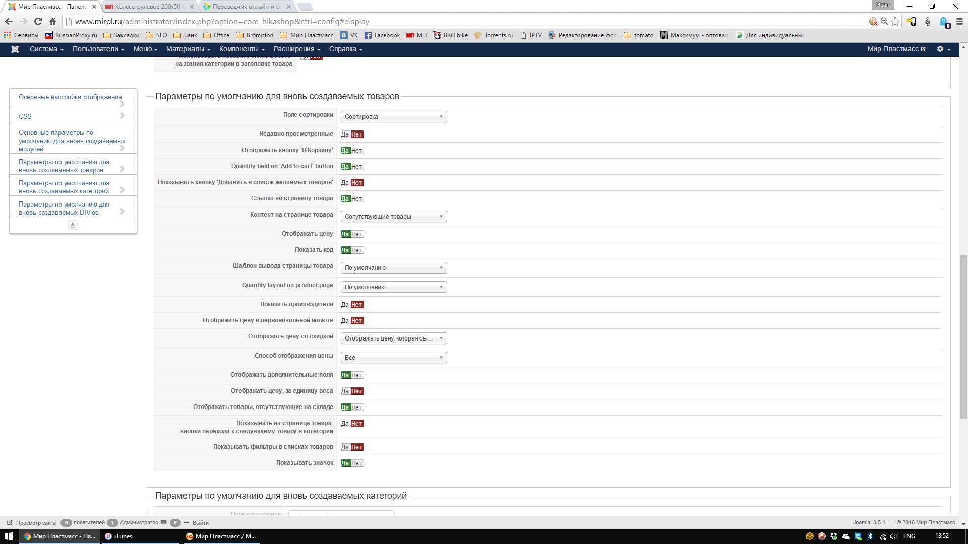

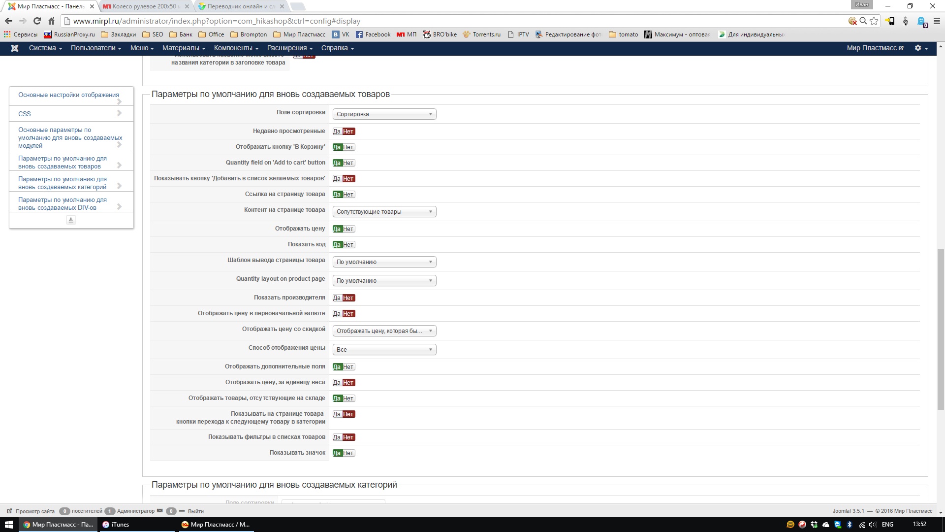

Второй день бьюсь над проблемой вывода количества при заказе. Я так понимаю что вот эта кнопка отвечает за это Quantity field on 'Add to cart' button - что включаю, что отключаю результат нулевой. В чем может быть проблема?
Last edit: 10 years 3 months ago by Kosenkov.
  • Posts: 2293
  • Thank you received: 315
10 years 3 months ago #240448
Может шаблон переопределён?
  • Posts: 93
10 years 3 months ago #240449
progreccor wrote: Может шаблон переопределён?
А как это проверить и в какую сторону копать?

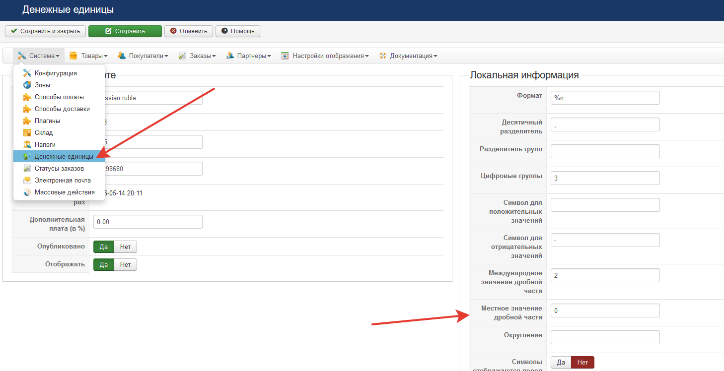

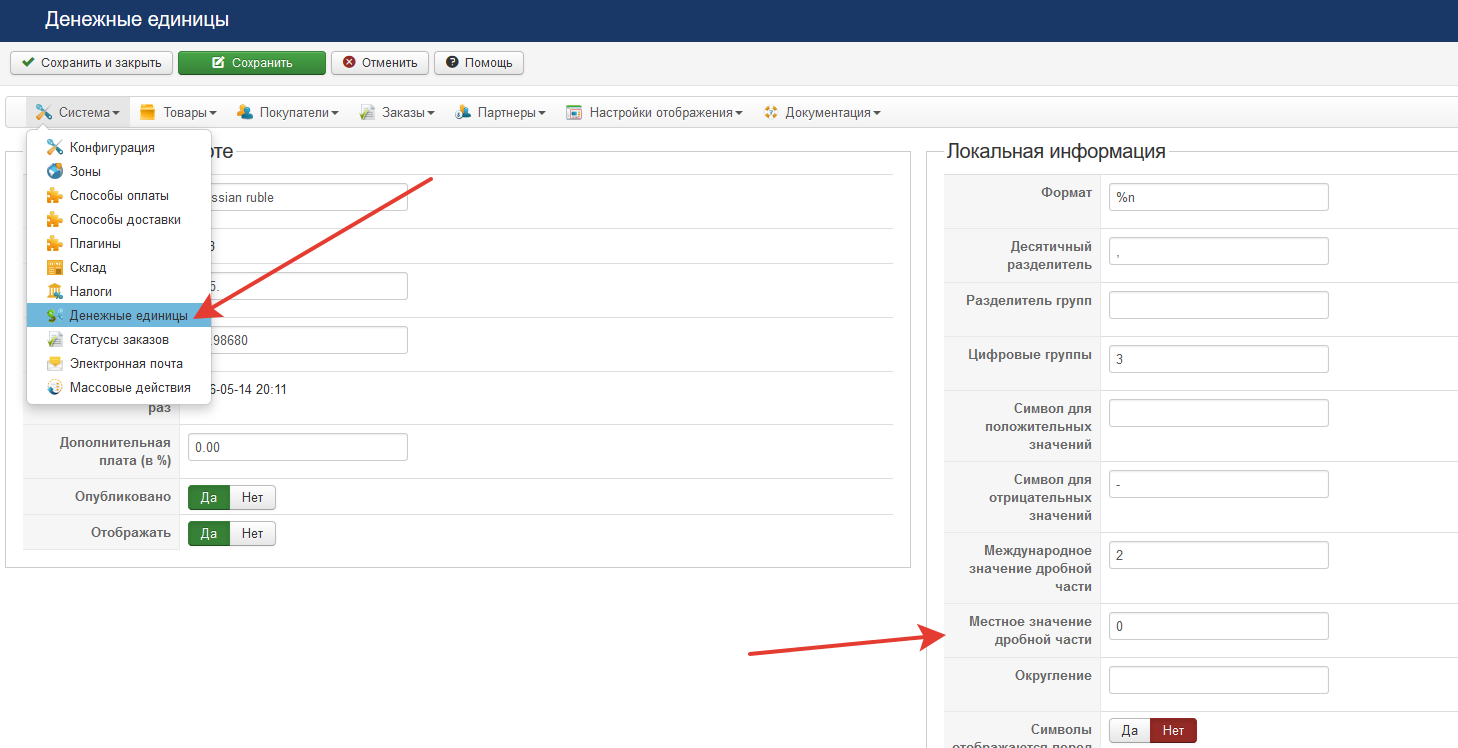

Доброго времени суток, подскажите где поставить округление цены до целого числа? :S
  • Posts: 2293
10 years 2 months ago #242921
я ставил в денежных единицах....
если мы конечно об одном и том же говорим...
  • Posts: 77
10 years 2 months ago #242946
progreccor wrote: я ставил в денежных единицах....
Да, спасибо, это и нужно было B)

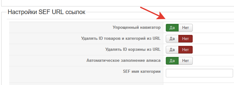

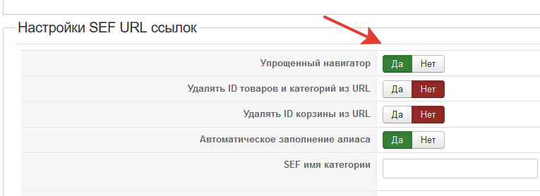

Чтобы убрать tovaru, надо в конфигурация -> Характеристики -> Настройки SEF URL ссылок
SEF-имя категории оставить пустым, оставить только SEF-имя товара = "product"
Hikashop допускает, чтобы одно из них было пустым.
Удачи
P.S. Я бы и html в конце ссылок убрала

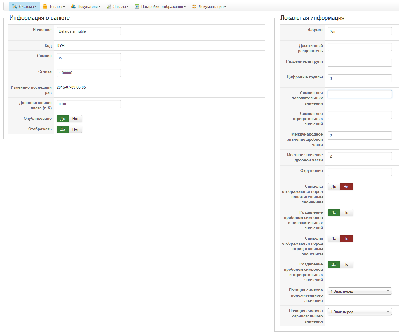

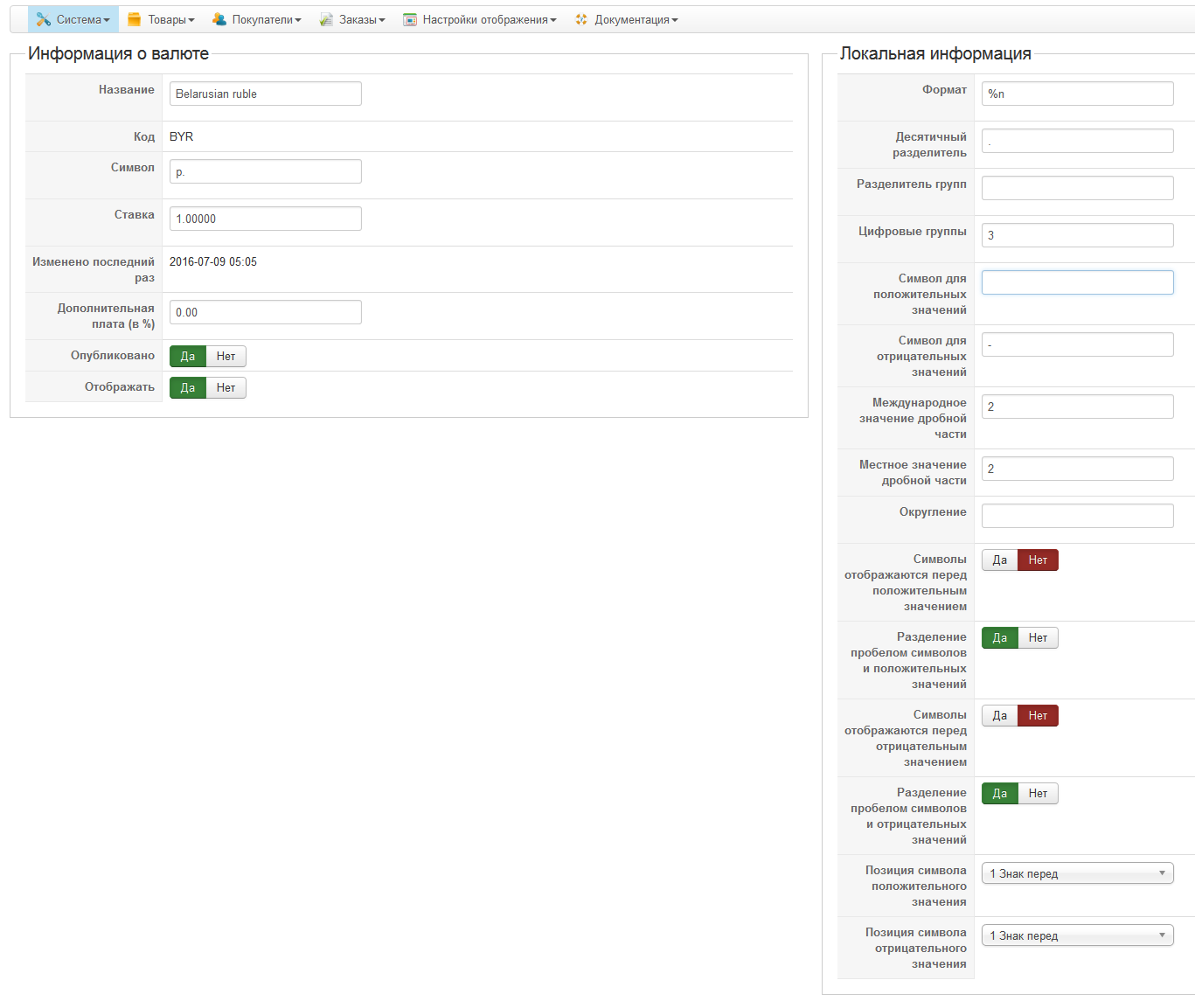

может кто знает. почему при изменении валюты не сохраняется разделитель десятичных знаков. Ставлю точку в качестве разделителя - сохраняю, а изменение не сохраняется.
И ещё вопрос. а можно ли установить что бы цена отражалась в рублях и копейках. У нас в Беларуси с 1.07.2016 деноминация. убрали четыре нуля. появились копейки. хотелось бы как то реализовать это.
Кстати теперь сто российских рублей стоит 3 белорусских. :lol:
  • Posts: 382
  • Thank you received: 77
10 years 2 months ago #245120
Wtor22 wrote: может кто знает. почему при изменении валюты не сохраняется разделитель десятичных знаков. Ставлю точку в качестве разделителя - сохраняю, а изменение не сохраняется.
Какие у вас настройки для белорусского рубля?
Hikashop -> Система -> Денежные единицы
Вот в таком виде - 30.40 p. выводится у меня при таких настройках:
  • Posts: 17
10 years 2 months ago #245122
точно такие же настройки. только не стоит разделитель десятичных знаков - точка. Я пытаюсь ее поставить и сохранить, а изменения не сохраняются.
  • Posts: 17
10 years 2 months ago #245123
и интересно, нельзя ли сделать что бы не 30.40 руб. а было 30 руб 40 коп.
  • Posts: 17
10 years 2 months ago #245124
Блин! Прикол какой то. Точка не сохранялась. сохранил другой знак, сначала знак вопроса потом в качестве разделителя скобку все сохранилось. после поставил точку и она сохранилась. Чудо какое то. :S

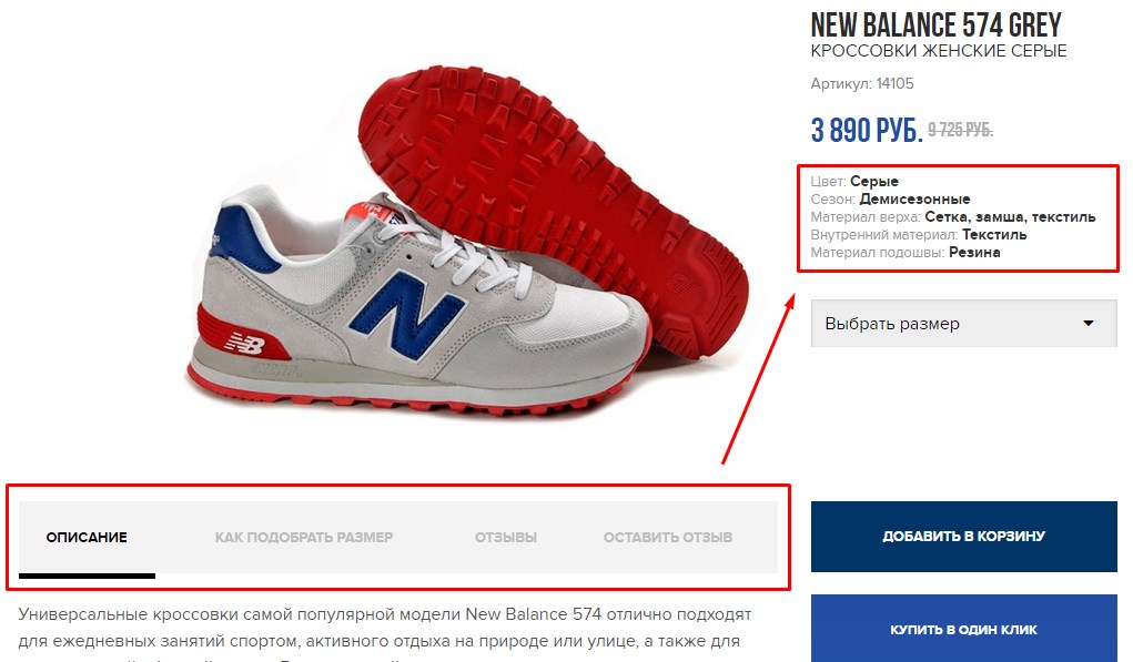

10 years 1 month ago #245449

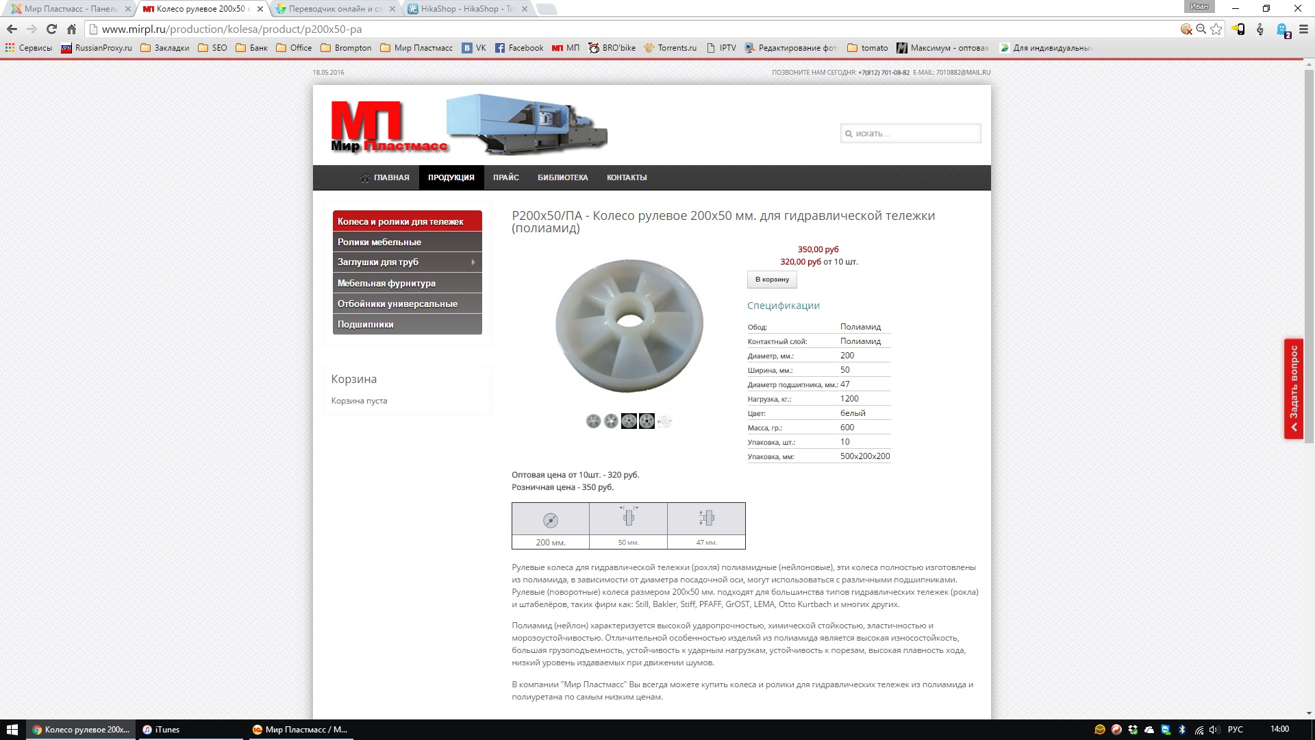

Решил перейти на более качественный компонент магазина, принялся за изучение. HikaShop весьма своеобразен, что и делает его уникальным. На этом форуме уже нашел достаточно много ответов на свои вопросы. Но от большого объёма прочитанной информации уже всё в голове перемешалось.
Подскажите, как реализован вывод информации (скрин). Я так понимаю, что это характеристики из табов перенесли?
