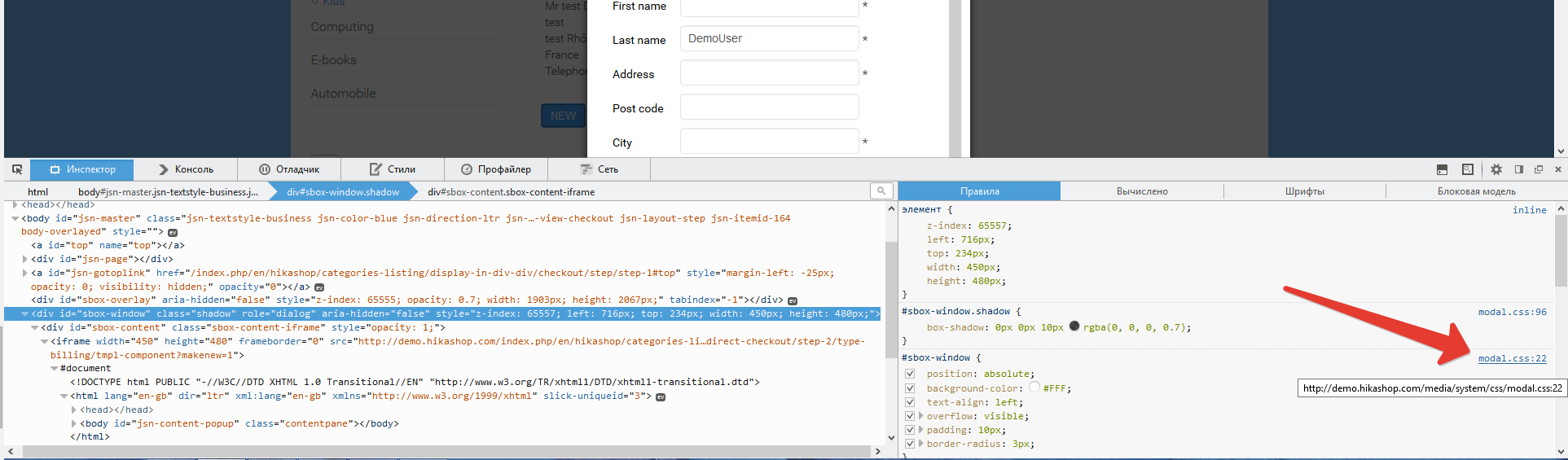

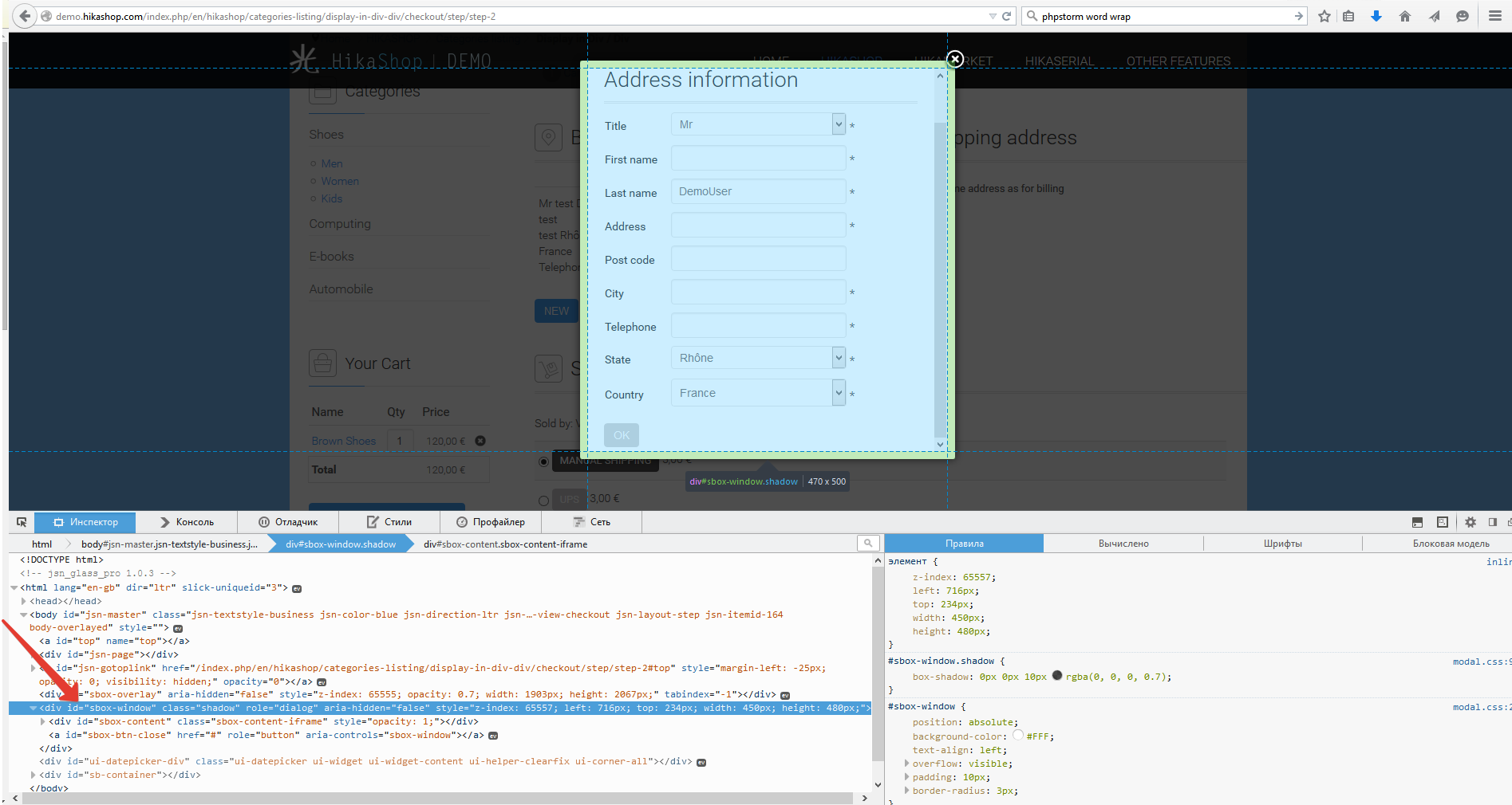

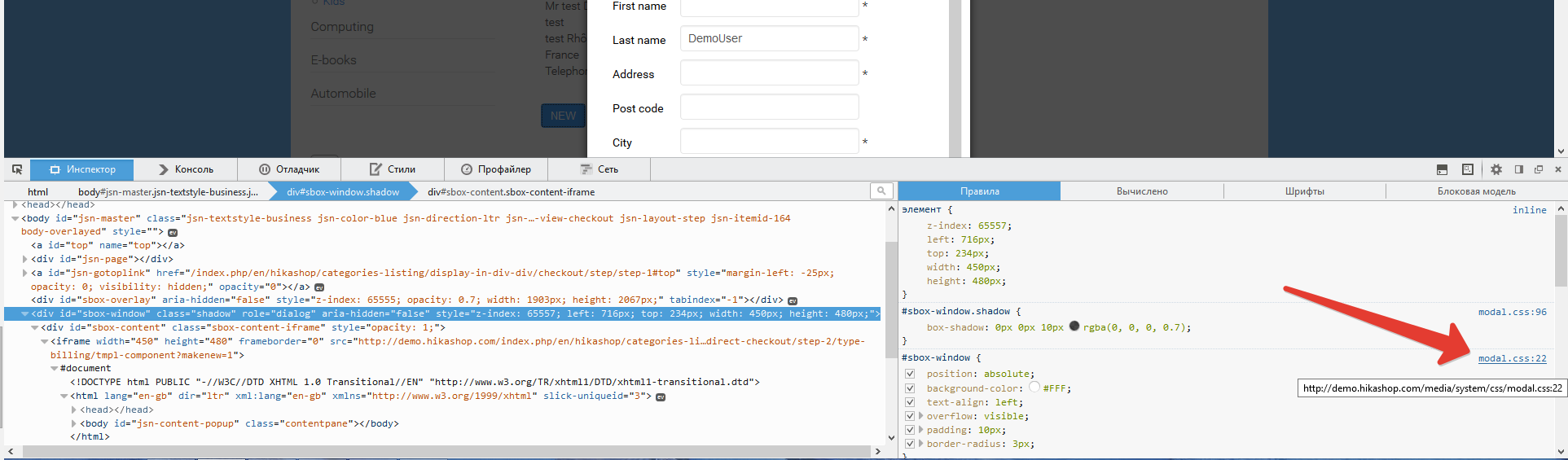

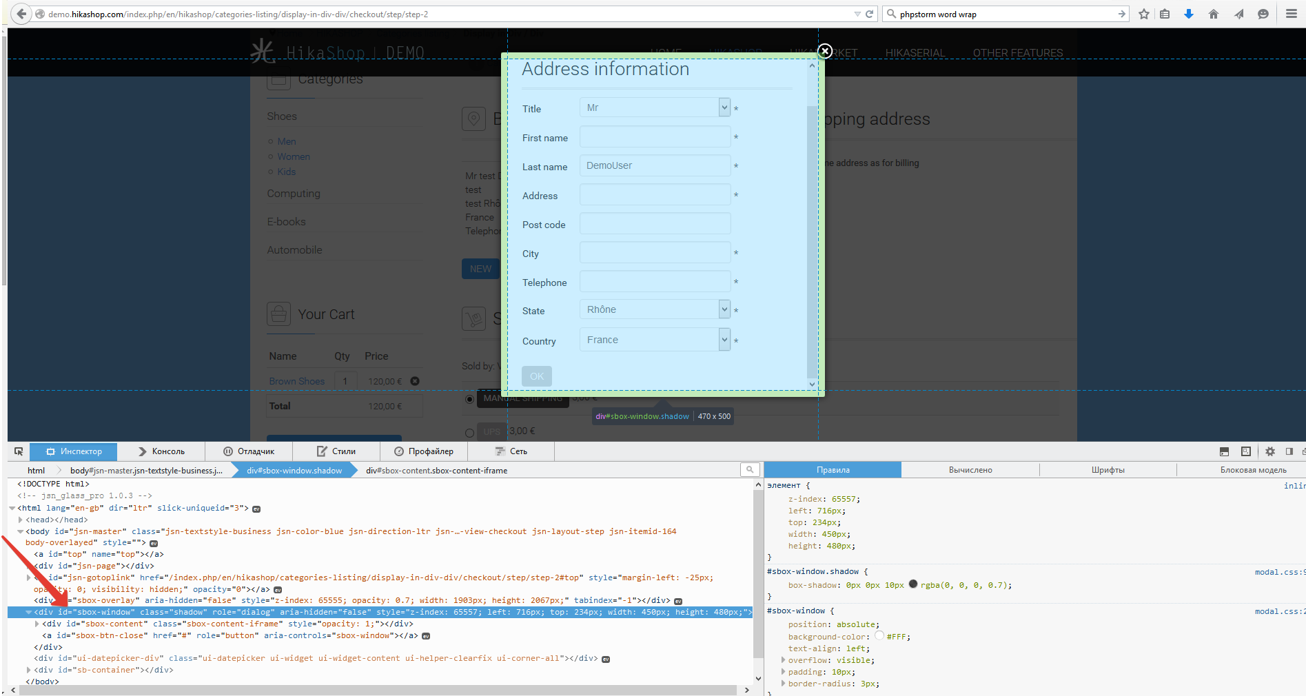

Glebbbb wrote: Подскажите, где находится CSS фрейма? Не нашел никак
Для того чтобы переопределить какое либо правило вам не нужно знать где оно находится.
Единственное знание - это имя того правила, которое вас интересует.
Как его получить? Нужно воспользоваться клавишей F12 в браузере.
Примерно так:
Если вы почитаете что такое CSS, то поймете что правила можно переопределять.
В своем файле (да хоть в стандартном CSS хика) создаете новую строку с указанным идентификатором и прописываете ей нужные параметры.
Если нужно переопределить inline стиль - используете !important.
Ну вот и все.
Это то как делать. Но если вы хотите чтобы сделали за вас - либо платите, либо ждите пока кто-то соблаговолит ответить
p.s.
кстати посмотреть где именно расположено то или иное правило тоже можно:
Я здесь добровольно!
Last edit: 11 years 5 months ago by progreccor.
