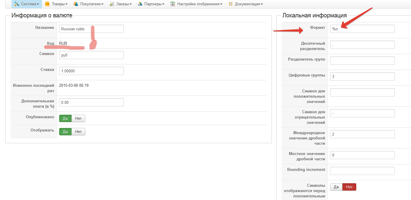

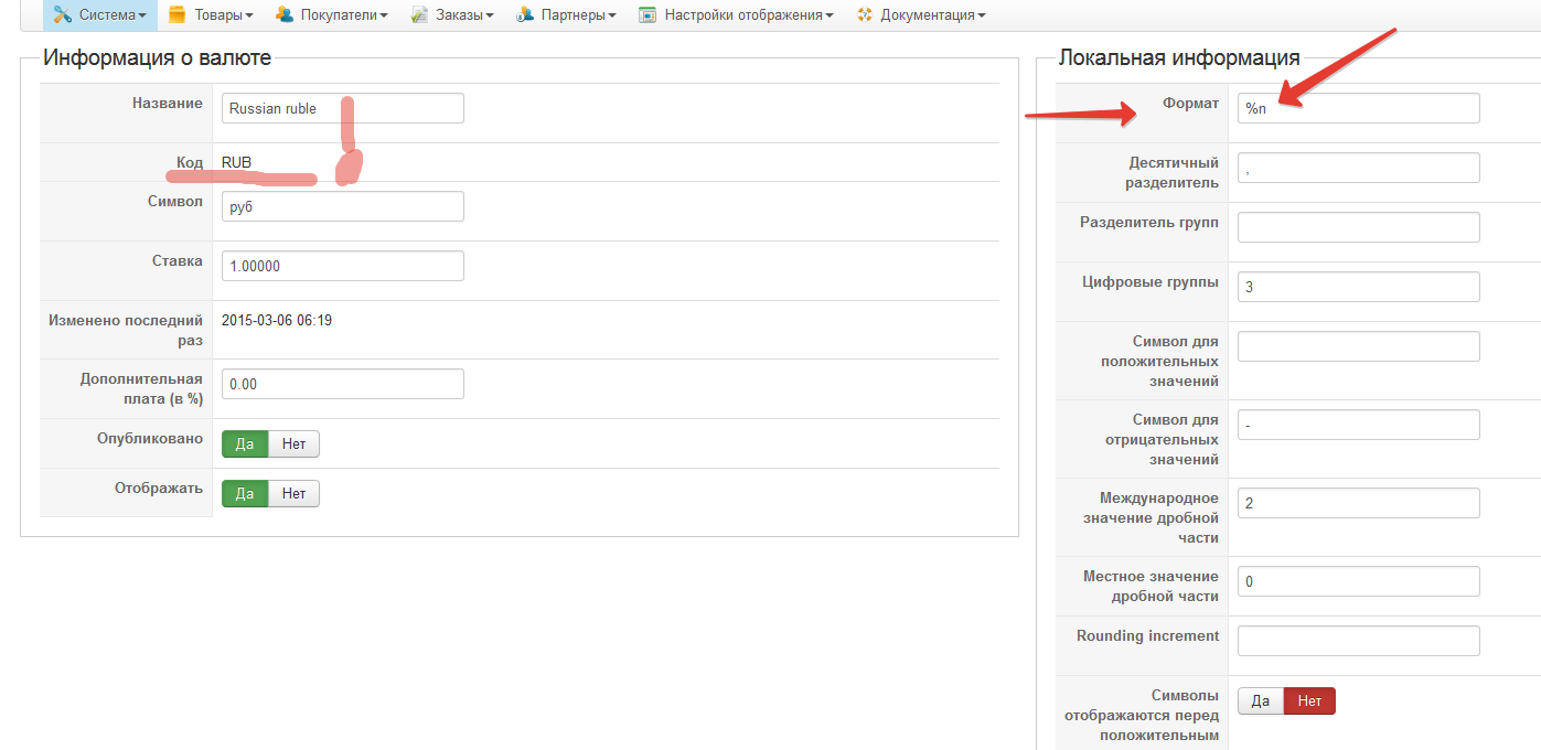

11 years 2 months ago #204887
ЧТо у вас указано в валюте?
Должно быть так:
Я здесь добровольно!
Last edit: 11 years 2 months ago by progreccor.
  • Posts: 2293
  • Thank you received: 315
11 years 2 months ago #204888
по умолчанию там стоит %i
из-за этого у всех возникают проблемы.
Везде идет жесткая привязка в коду валюты - RUB. Его менять нельзя!
  • Posts: 102
11 years 2 months ago #204892
progreccor wrote: по умолчанию там стоит %i
Всё так и есть) просто до этого было не правильно, сейчас норм, но то, что кнопка "включая подкатегории" не робит это факт) если ручками все подкатегории забить, то считает прекрасно. Не понятно почему не работает она вот :huh:
