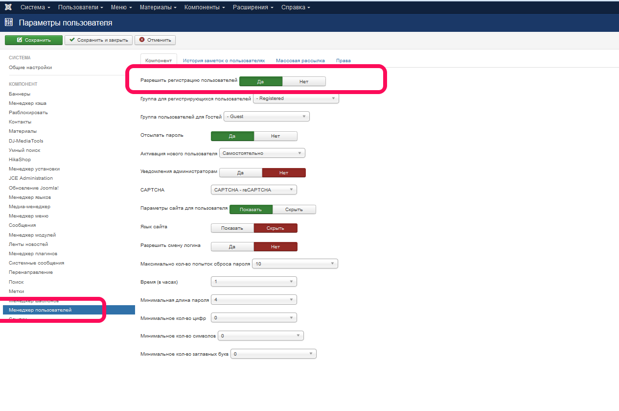

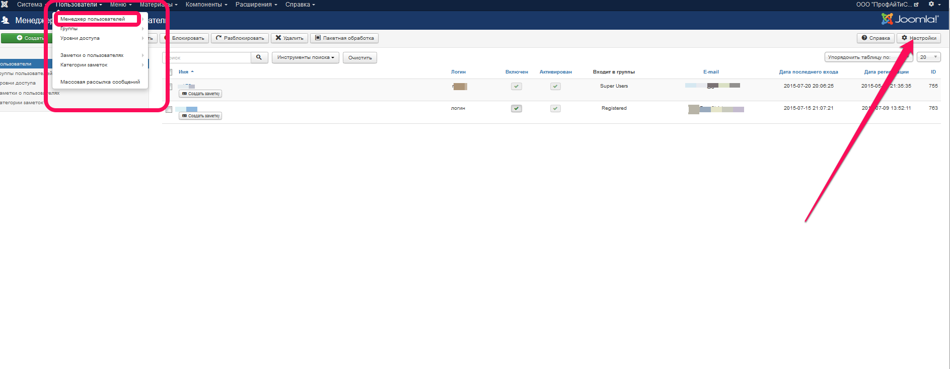

вообщет авторизация/регистрация должна по умолчанию быть включена в жумле, а так проверить в жумле - расширения - менеджер плагинов - Пользователь - Joomla! (должно быть включена опция создавать автоматически), Система - Выход (хотя эта глобальная опция и поидее включена), Система - Выход вроде все

11 years 1 month ago #208960
YaD wrote: А как её включить? Тестирую на локальном хостинге версию starter, у меня пишет "регистрация не разрешена" в корзине и странице входа.
в настройки не заглядывали?
Если ни чего не помогает, прочтите наконец инструкцию.
Опыт растет прямопропорционально количеству выведенного из строя оборудования.
The following user(s) said Thank You: YaD
  • Posts: 3
11 years 1 month ago #209119
Спасибо, помогло

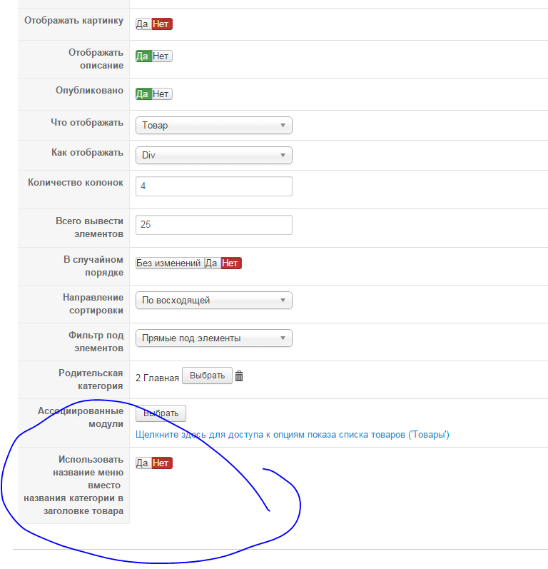

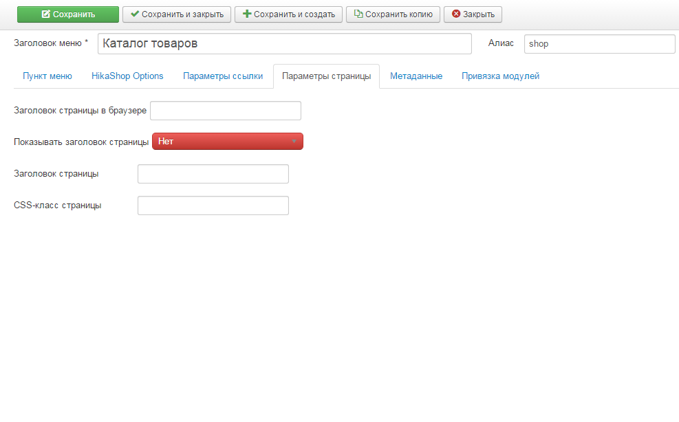

  • Posts: 102
11 years 1 month ago #209386
Всем привет,
Вопрос: убрал заголовки категорий товаров, забыл как вернуть)))
Пытался добавить их так: <?php echo '<h1>'.$this->document->title.'</h1>'; ?> но таким образом он добавляет их почему то сразу в два места и тайтл берет не название категории, а тайтл который нужен в основном только поисковикам и который обычно люди не видят.
Как поставить тайтл?) Полюбому есть настройка какая-то, но я совсем забыл где это может быть)))
Я понимаю что нужно включить отображение заголовка меню в пункте меню на котором висит каталог товаров, а потом в хике где-то включить замену этого заголовка на заголовок категории, но не могу найти)))
Спасибо.
P.S. Вопрос уже не акутален =))
Решение:
1. Включаем в настройках пункта меню отображение заголовка (См. Скриншот №1)
2. Теперь идем в Hikashop - Отображение - Контент-меню - там выбираем Ваше меню и отключаем замену заголовка на заголовок пункта меню (См. Скриншот №2)
Last edit: 11 years 1 month ago by Rabbiteggs.

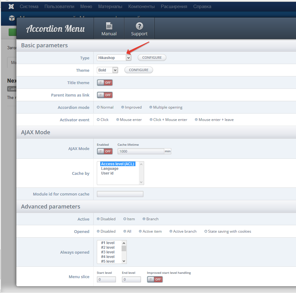

11 years 1 month ago #209846
Ещё один вопрос:
Есть какой-то готовый/почти готовый вариант сделать многоуровневое выпадающее меню для хикашоп без танцев с бубном и созданием для каждой категории отдельного пункта меню? :silly:

11 years 1 month ago #209890
Rabbiteggs wrote: Ещё один вопрос:
Есть
Вот www.nextendweb.com/availabledownloads/
Могу даже поделиться если надо
Но, честно говоря, создание меню с категориями - самый правильный шаг.

  • Posts: 102
11 years 1 month ago #209936
Я всё о том же выпадающем меню) которое Вы скинули)
  • Posts: 2293
  • Thank you received: 315
11 years 1 month ago #210087
в том меню просто выбирается модуль и указывается меню hikashop.
все очень просто
Я здесь добровольно!
