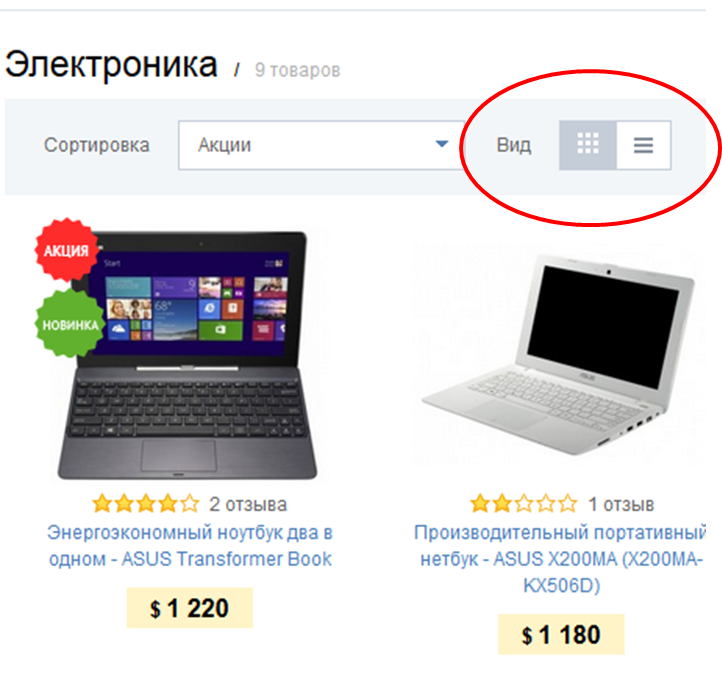

10 years 9 months ago #220881

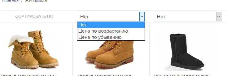

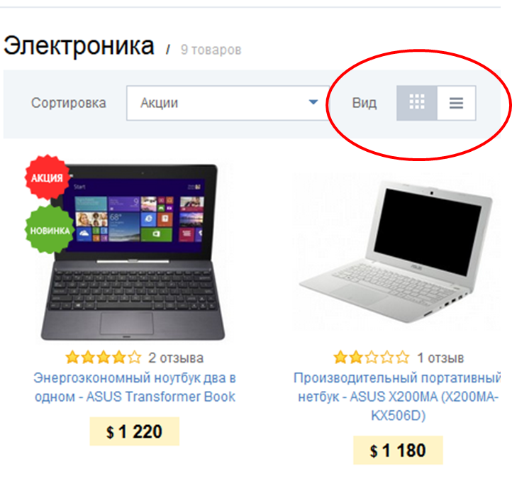

На картинке все родное.

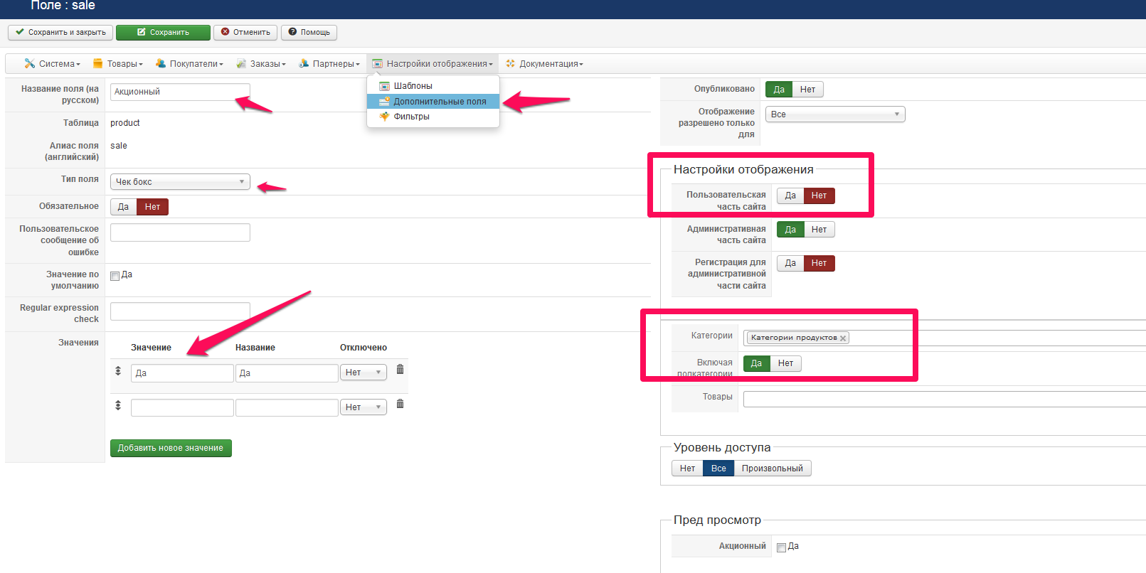

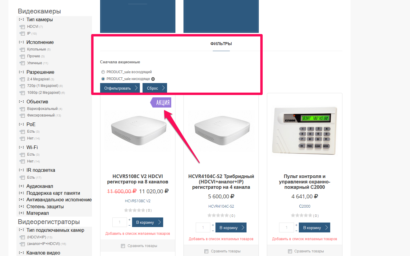

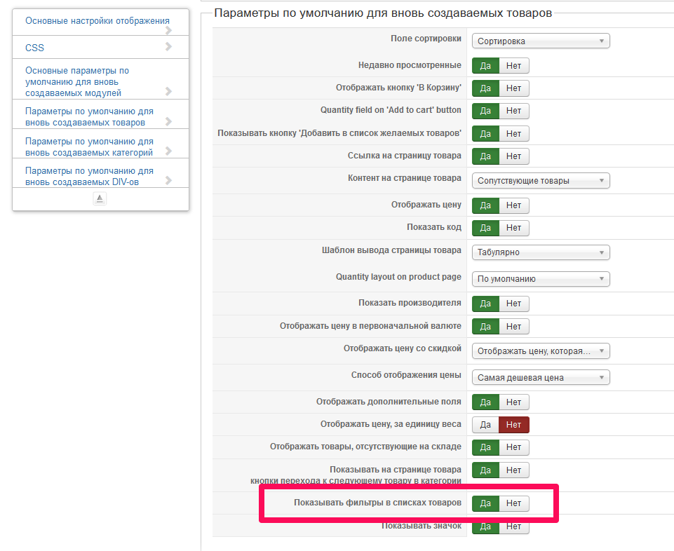

progreccor wrote: если не ошибаюсь - в хика есть возможность вывести фильтры над товарами и отдельно модулем.
Вроде как их можно настроить отдельно друг от друга
Есть в настройках хики.
pisok wrote: На картинке все родное.
Чет я сомневаюсь. :whistle:

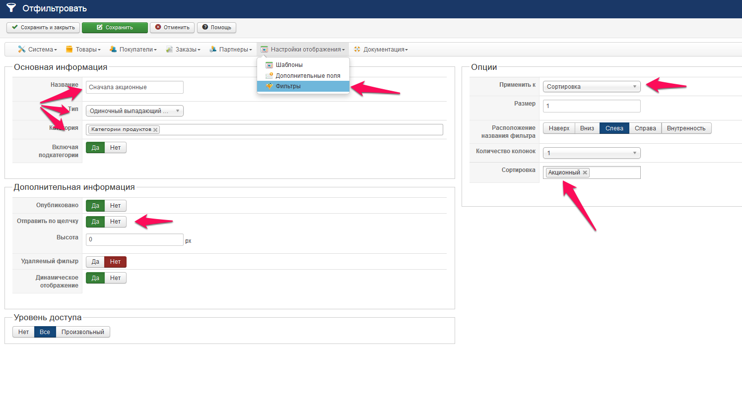

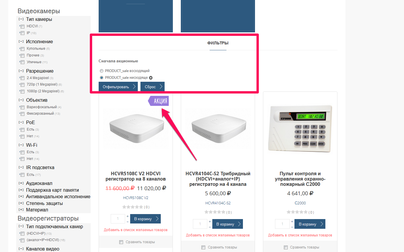

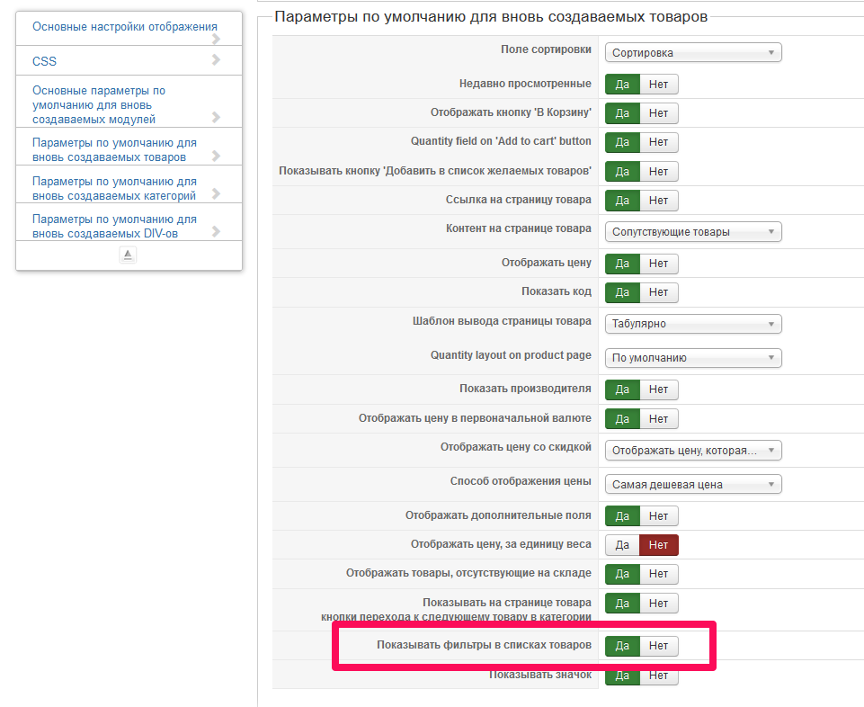

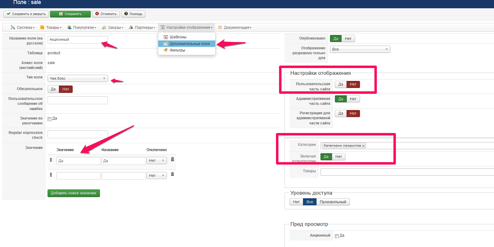

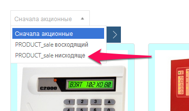

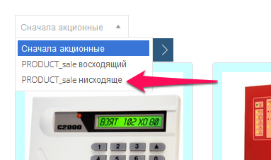

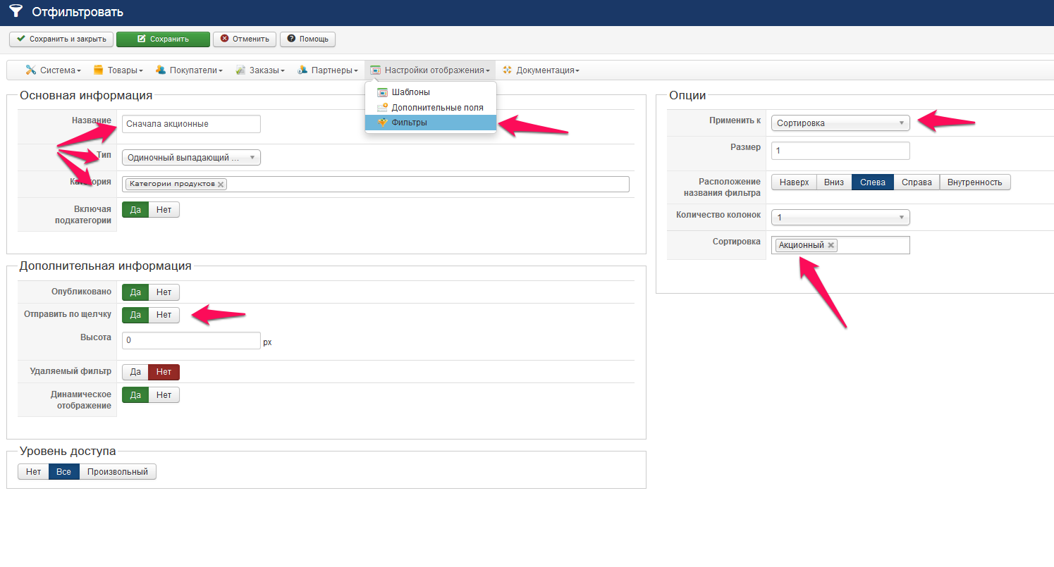

В принципе я так фильтру ума и не дал, по одной причине, что сортровку он предлагал к полям таблицы Товары. Это значит, если я хочу отсортировать так чтобы сначала были акционные товары, я должен создать доп. поле типа чек-бокс, с именем например Sale, сделать его не отображаемым для пользователя и потом настроить сортировку по этому полю. В принципе работает, вот пример:
Создаем доп поле в таблице Товары.
Создаем фильт с сортровкой по созданному полю

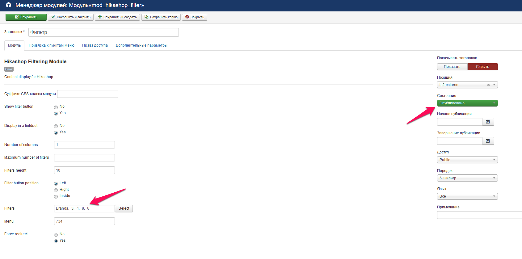

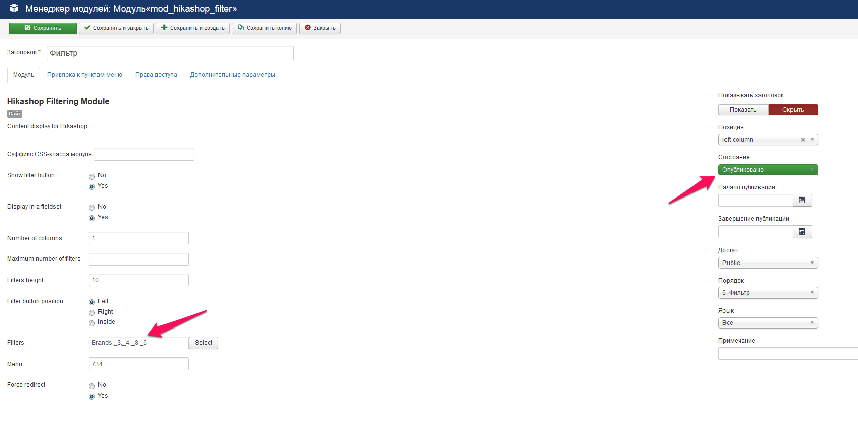

Создаем модуль фильтра (он и слева у меня будет и как я понял он повторяет тот же фильтр что и будет потом в списке товров тоесть сделать разные настройки я пока не пытался) Если этот модуль отключить, то в списках товаров фильтр все равно останется. Это к тому что модуль как бы сам по себе отображается.
В настройках хики отмечаем отображение фильтра в списке товаров.
Итог вроде работает
А отображение я так понимаю надо пилить шаблон. Да и имя в кнопочках надо заменить а тоне понятно пользователю что это за "PRODUCT_sale нисходяще "
Если ни чего не помогает, прочтите наконец инструкцию.
Опыт растет прямопропорционально количеству выведенного из строя оборудования.
Last edit: 10 years 9 months ago by mk73.

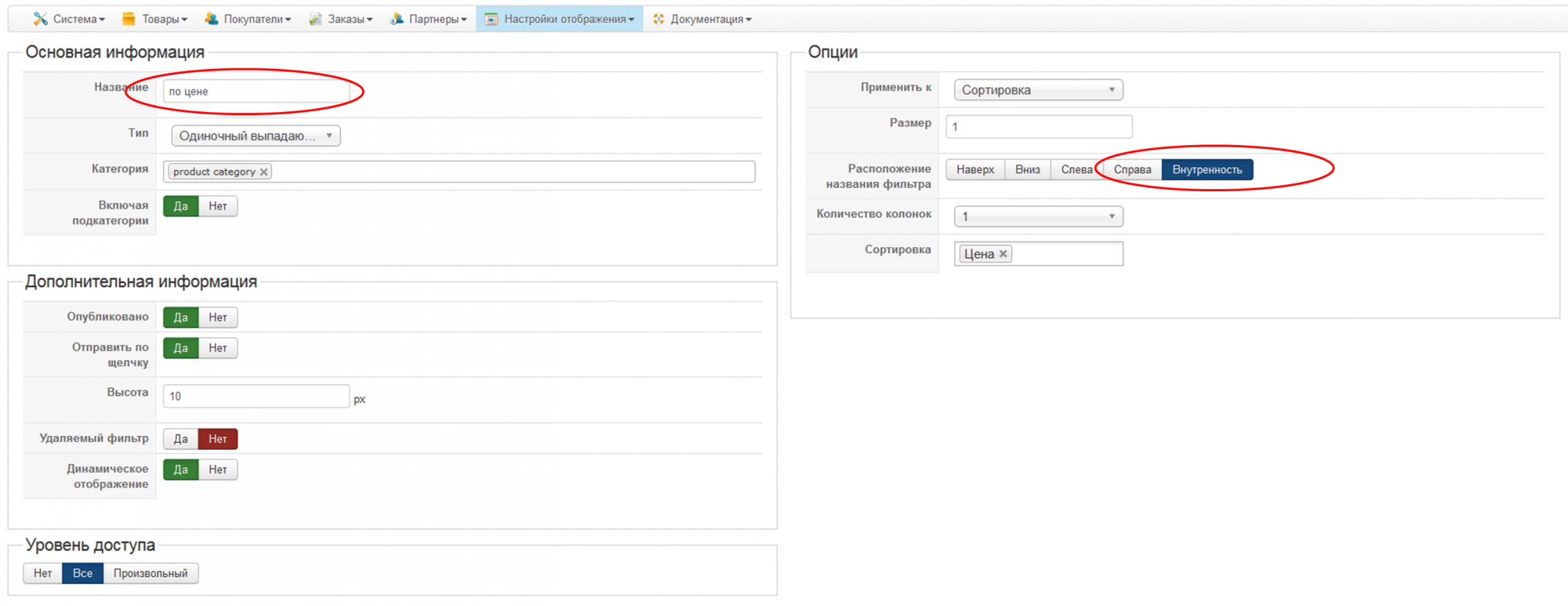

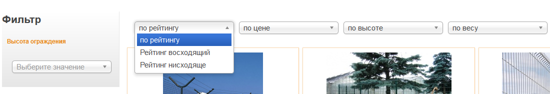

  • Posts: 45

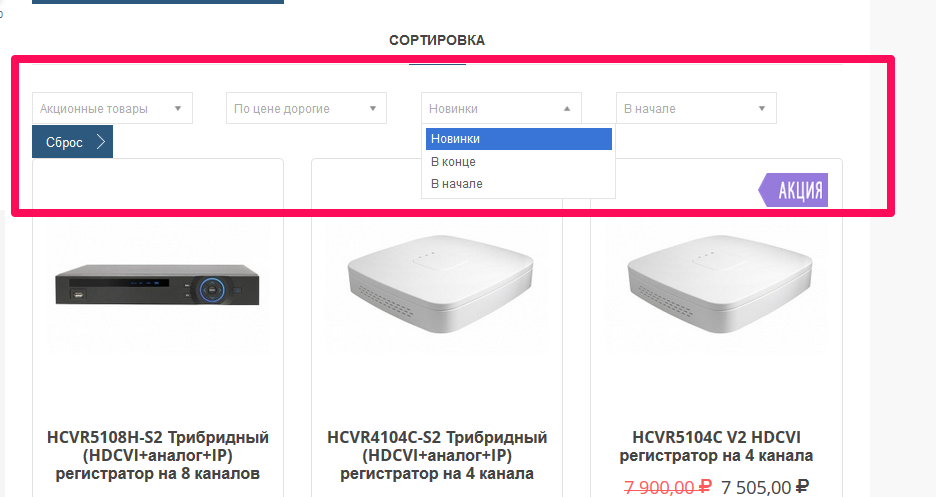

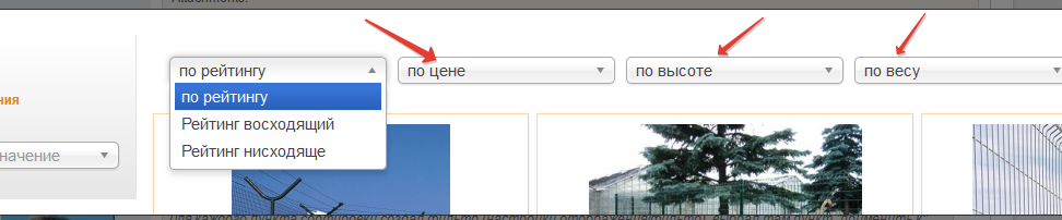

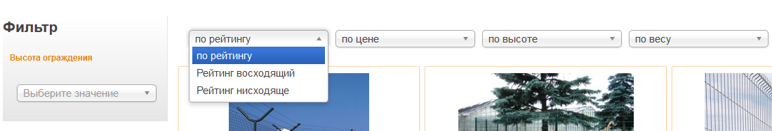

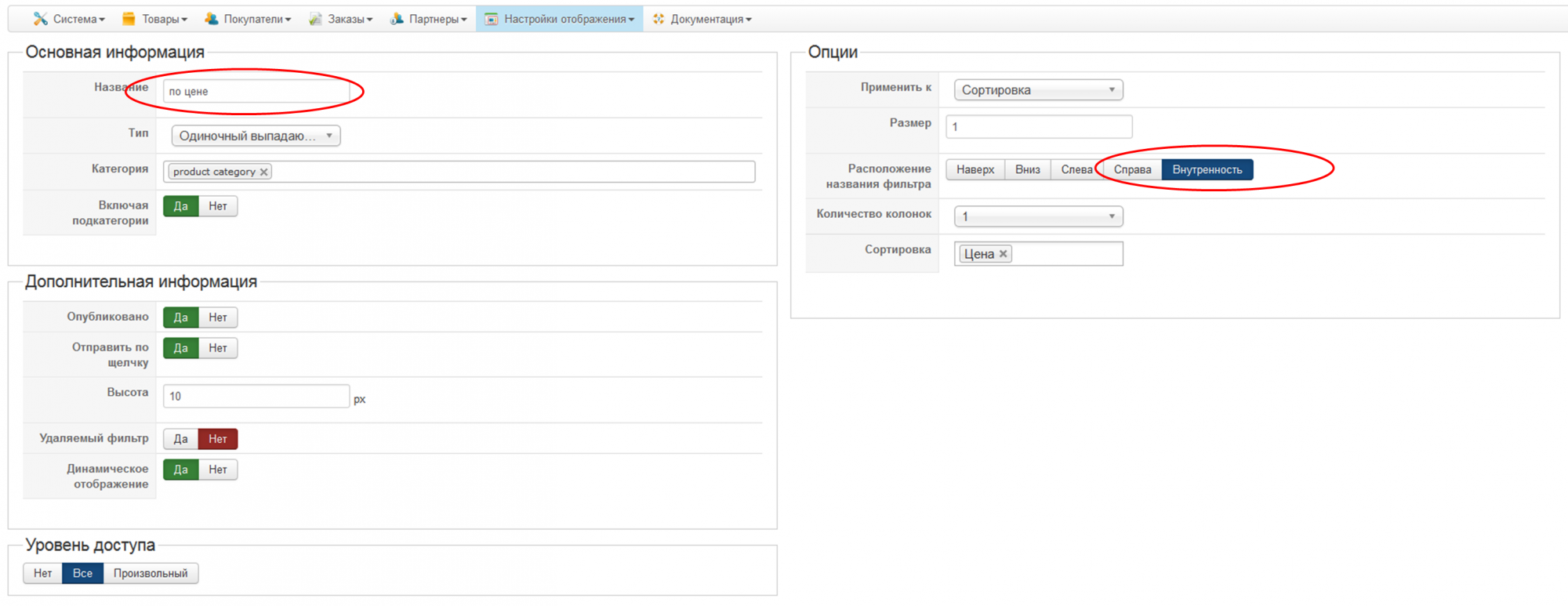

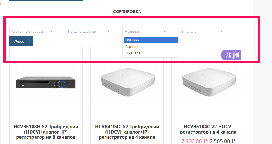

10 years 9 months ago #221150
Мой вариант на картинке, сортировку вывел отдельным модулем и немного изменил css.
Для каждого пункта сортировки создал фильтр (настройки отображения/фильтр), выбрал там пункт "применить к" СОРТИРОВКА, потом создал модуль и указал какие фильтры должны быть отображены в нем.

pisok wrote: Мой вариант на картинке, сортировку вывел отдельным модулем и немного изменил css.
Думаю себе допилить только по доп полю, акции. так как с css я не дружу, что там надо подправить для отображения и смены наименования, а то оно берется из имени таблицы и имени поля (product_sale)

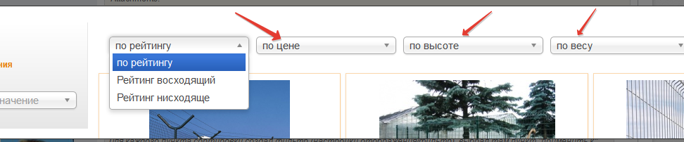

pisok wrote: Мой вариант на картинке, сортировку вывел отдельным модулем и немного изменил css..
а как вы умудрились названия фильтров внести в в выпадающий список?
У меня только слово "нет" там стоит а переопределить фильтры в хика невозможно...
Я здесь добровольно!
  • Posts: 45
10 years 9 months ago #221187
Это элементарно..... B)

  • Posts: 241
  • Thank you received: 14
10 years 9 months ago #221228
progreccor wrote: :blush:
без слов
Это потому что нет подсказки при наведении мышкой на название опции. Да и инструкции то подробной нет по хике.
Осталось узнать как переименовать мне название "Product_sale нисходяще" внормальное "Акционные сначала"

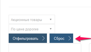

progreccor wrote: использовать языковые константы?

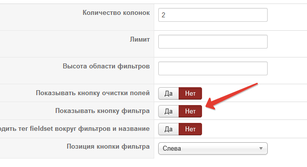

SORT_DESCENDING="%s в начале"
А как вот переопределить название таблицы? которое прибавляется к константе по %s?

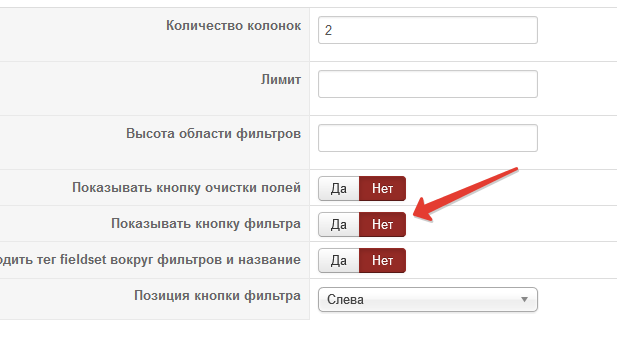

и кнопки чето не нашел как убрать?
РАзместить список не друг под другом а в рядом это шаблон править?

10 years 9 months ago #221244
  • Posts: 241
10 years 9 months ago #221435
Все получилось :)
Осталась одна проблема, которую описывал выше с переопределением константы, где переменную %s хотелосьбы заменить на подходящую по смыслу фильтру а не сложенную из "имени таблицы_имени поля".
Да и как бы есть еще проблема по смыслу к Акции и к "Новинкам" нельзя применить понятие "по возрастанию" пришлось подбирать смысловое направление сортировки подходящее всем вариантам "в конце" и "в начале"
Третья проблема эти фильры работают только по одному. То есть если отсортировать по Акциям, потом отсортировать по цене, то акционные уже не учитываются а по всей группе сортирует.

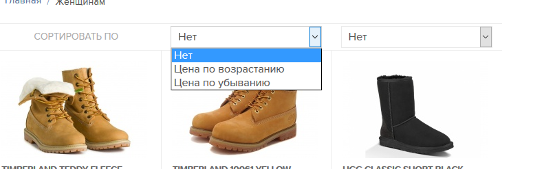

  • Posts: 45
10 years 9 months ago #221437
mk73 wrote: Все получилось :)
Третья проблема эти фильры работают только по одному. То есть если отсортировать по Акциям, потом отсортировать по цене, то акционные уже не учитываются а по все группе сортирует.
Может логичнее сделать "множественный" список сортировки и там пункты "акция", "новинки", " цена по возрастанию", цена по убыванию" и т.д?
Пример:
imagecmsdemo.net/?adaptive=true

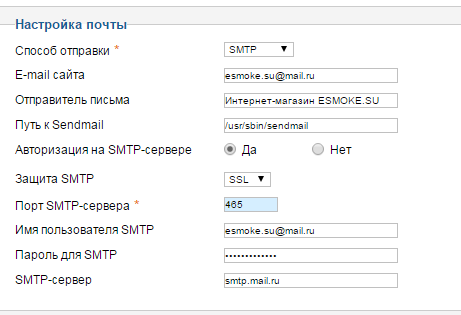

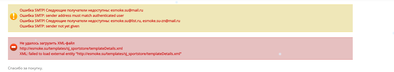

  • Posts: 13
10 years 7 months ago #225792

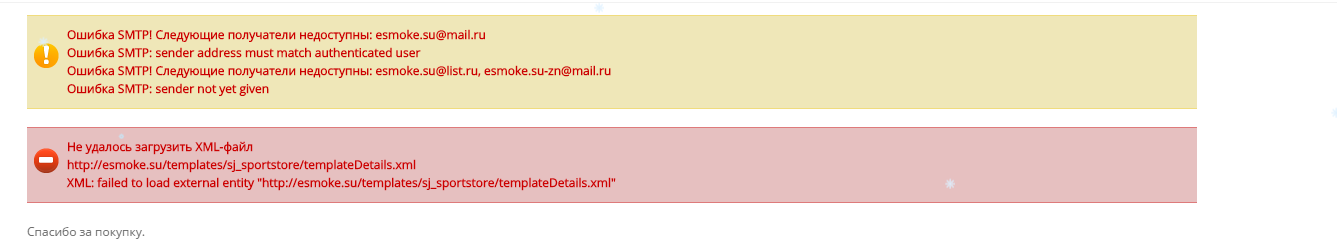

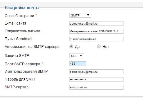

Перестали приходить письма о созданном заказе. До это пользовался sendmail. Сейчас хочу перейти на SMTP. логин пароль все правильно прописал но при оформлении заказа пишет ошибки картинку прикрепил. Зарегистрировал на бизнес@mail , внес изменения по инструкции в " Управление зоной DNS " и появилась вторая проблема (Не удалось загрузить XML-файл) Помогите разобраться ПОЖАЛУЙСТА.
