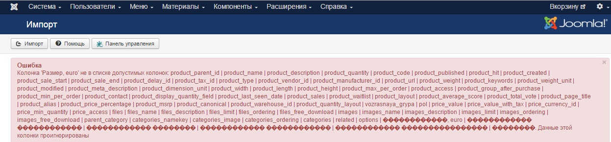

10 years 5 months ago #231777
Помогите пожалуйста. Не могу импортировать сsv файл с товарами. Вместо названия варианта "Размер, EURO", который у меня на русском языке, пишет знаки вопроса и в следствии нужная мне колонка не находиться. Уже давно мучаюсь над этой проблемой ...

Спасибо большое за помощь, но обратите внимание на скрин, что русский текст, а именно "Размер, EURO" с csv читается корректно, проблема в том, что почему-то в хикашопе это поле написано "?????????????????" и потому поле не находиться.

10 years 5 months ago #231785
Все наименования полей должны быть на английском языке и полностью соответствовать полям в таблице базы данных.
Например, id, product_id, product_name.
А значение их, которое импортируете, может быть на русском (для текстовых полей).
"Размер, euro" - это значение поля или название поля?
Такого названия быть не должно.
The following user(s) said Thank You: cnayh4uk

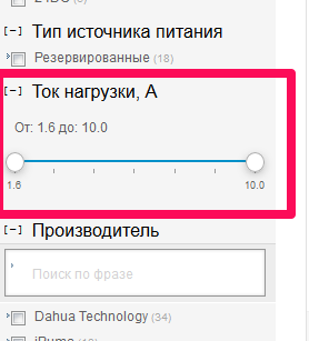

  • Posts: 241
  • Thank you received: 14
10 years 5 months ago #232794
Но ведь это же разные значения "XS-S" и "S". Может удобнее чтобы пользователь задавал диапазон размеров? Как например Цена товара или как вот тут у меня?
