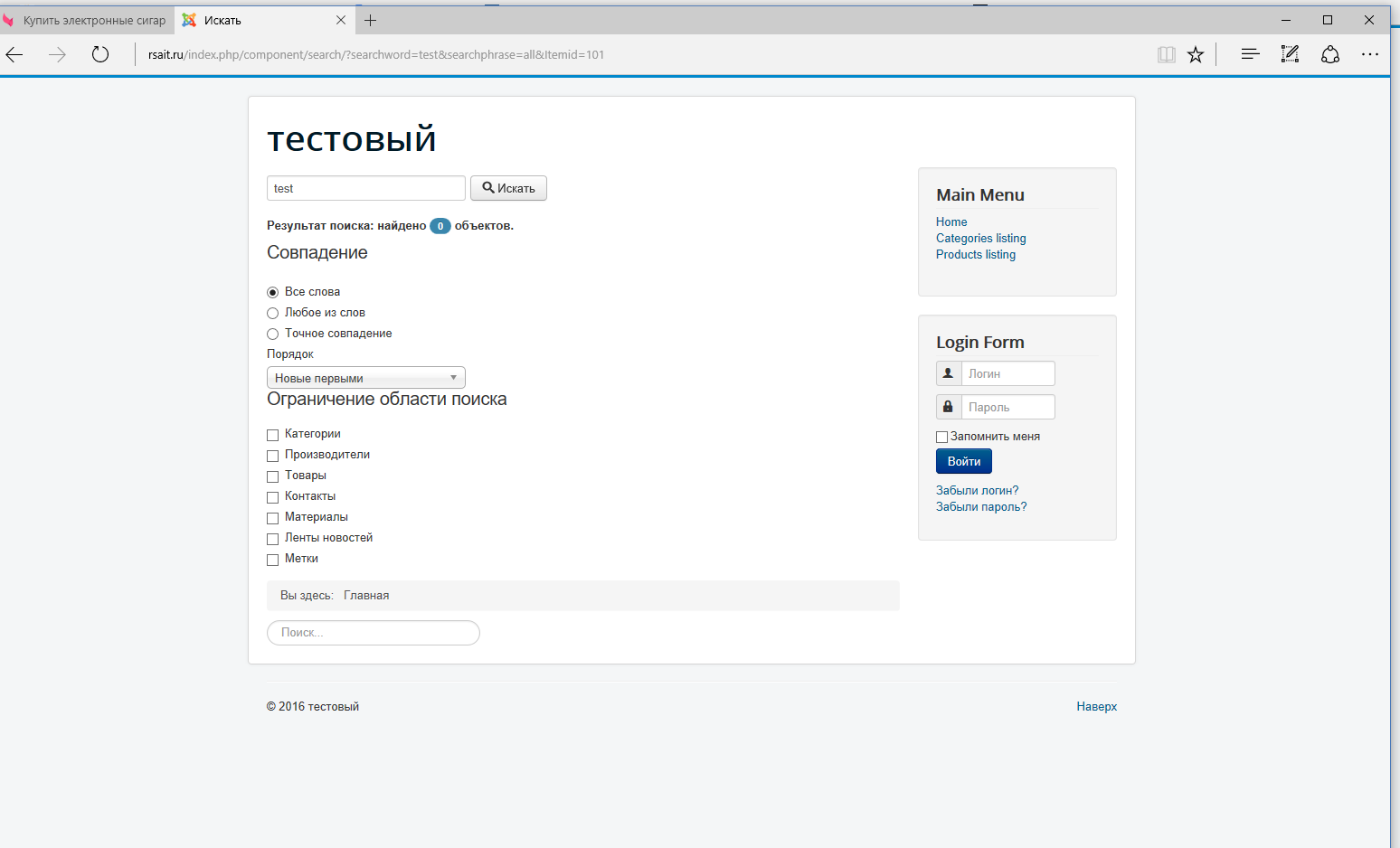

9 years 8 months ago #258301
нашел косяк в поле поиска на браузерах ие и едже после поиска отображаются иероглифы. на любых шаблонах.

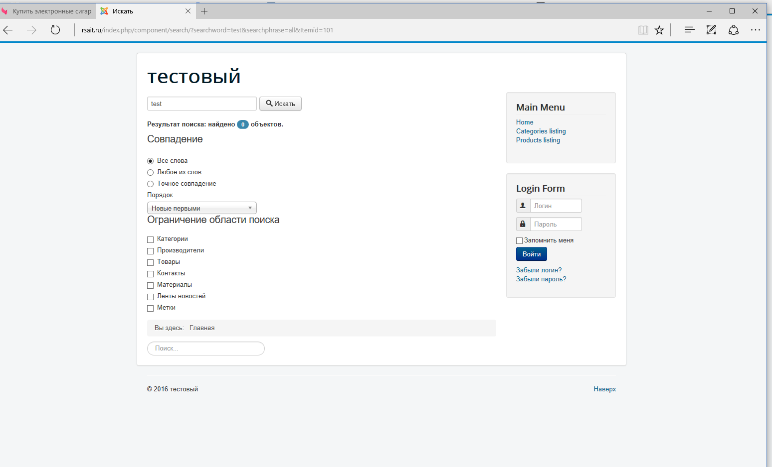

  • Posts: 101
9 years 8 months ago #258314
ставил на чистую джумла косяк есть, а какой у Вас адрес сайта посмотрю?
вот rsait.ru чистая джумла и хика попробуйте в ie или в эдже , коверкает любое русское слово в поле поиска после поиска

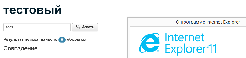

9 years 8 months ago #258327
о каких иероглифах речь?
я зашел на ваш сайт - вот:
Я здесь добровольно!
Last edit: 9 years 8 months ago by progreccor.
  • Posts: 101
9 years 8 months ago #258328
повнимательнее... я же писал поиск русскими буквами любое слово
Last edit: 9 years 8 months ago by permsk.

9 years 8 months ago #258329
если речь о наличии таких в самом поле поиска - ну это надо отписывать Николасу. Это явный баг
хотя по сути мало колышет.
это же не результат поиска....

9 years 8 months ago #258333
permsk wrote: ставил на чистую джумла косяк есть, а какой у Вас адрес сайта посмотрю?

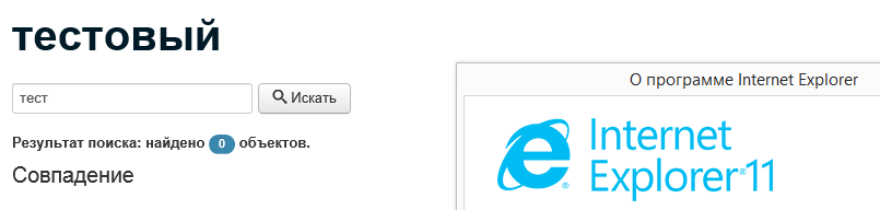

Проверила в ie11 - ничего не коверкает.

9 years 8 months ago #258336
Проще наверно скрипт написать который, при загрузке очищает поля от текста
  • Posts: 101
9 years 8 months ago #258337
да проверил в эмуляции тоже нормально, но сам эдже кодировку почему то меняет.

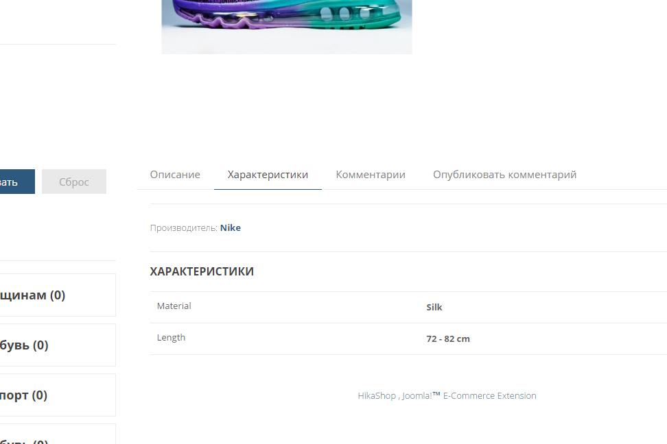

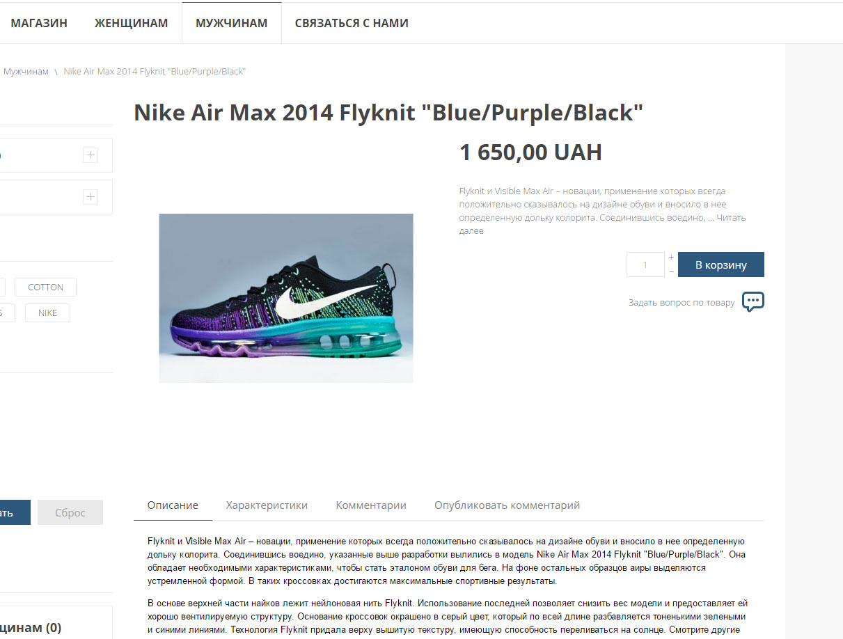

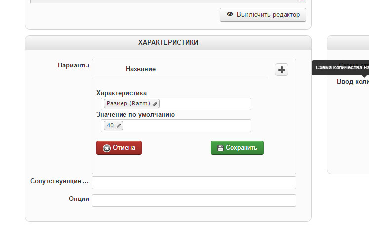

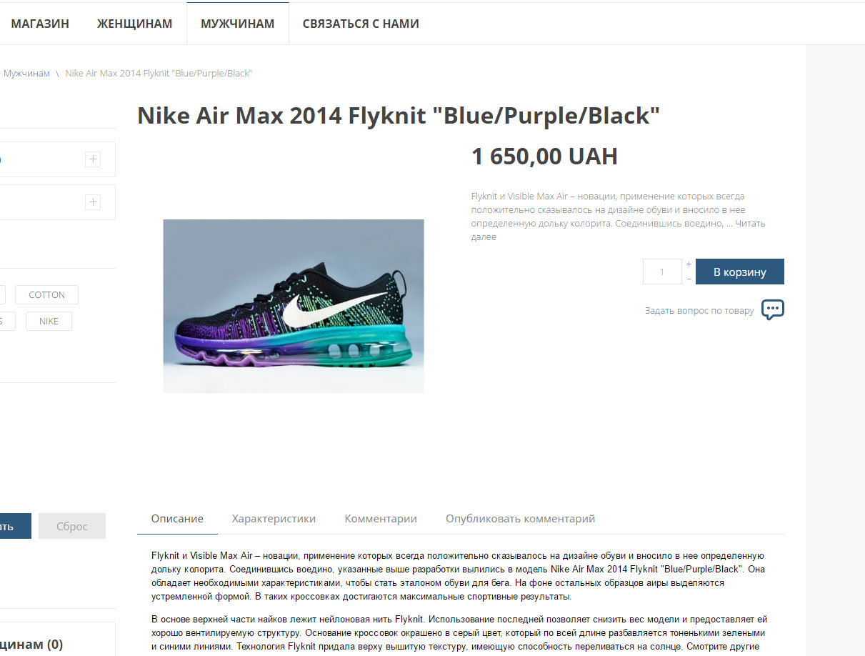

Добрый день!
Подскажите пожалуйста, почему на странице товара не отображаются характеристики?
В самом товаре я их добавил, но на фронт-енде их нет.
Собственно это должны быть размеры обуви.

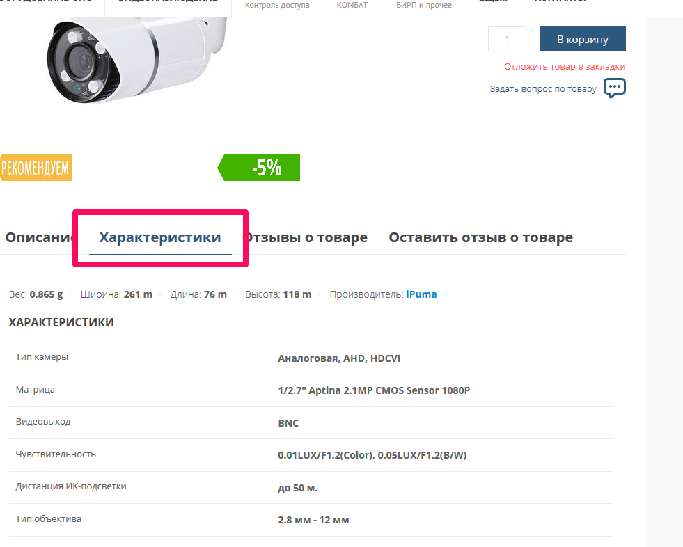

  • Posts: 101
9 years 6 months ago #262156
prntscr.com/e8633p
они во вкладке характеристики
  • Posts: 3
9 years 6 months ago #262352
Нет, там нет.
  • Posts: 101
9 years 6 months ago #262354
попробуй переименовать папку твой шаблон/html/hikashop и посмотри появятся или нет если появятся то дело в шаблоне, если нет то чтото не правильно настроил

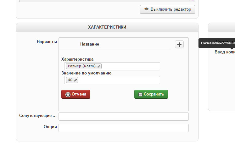

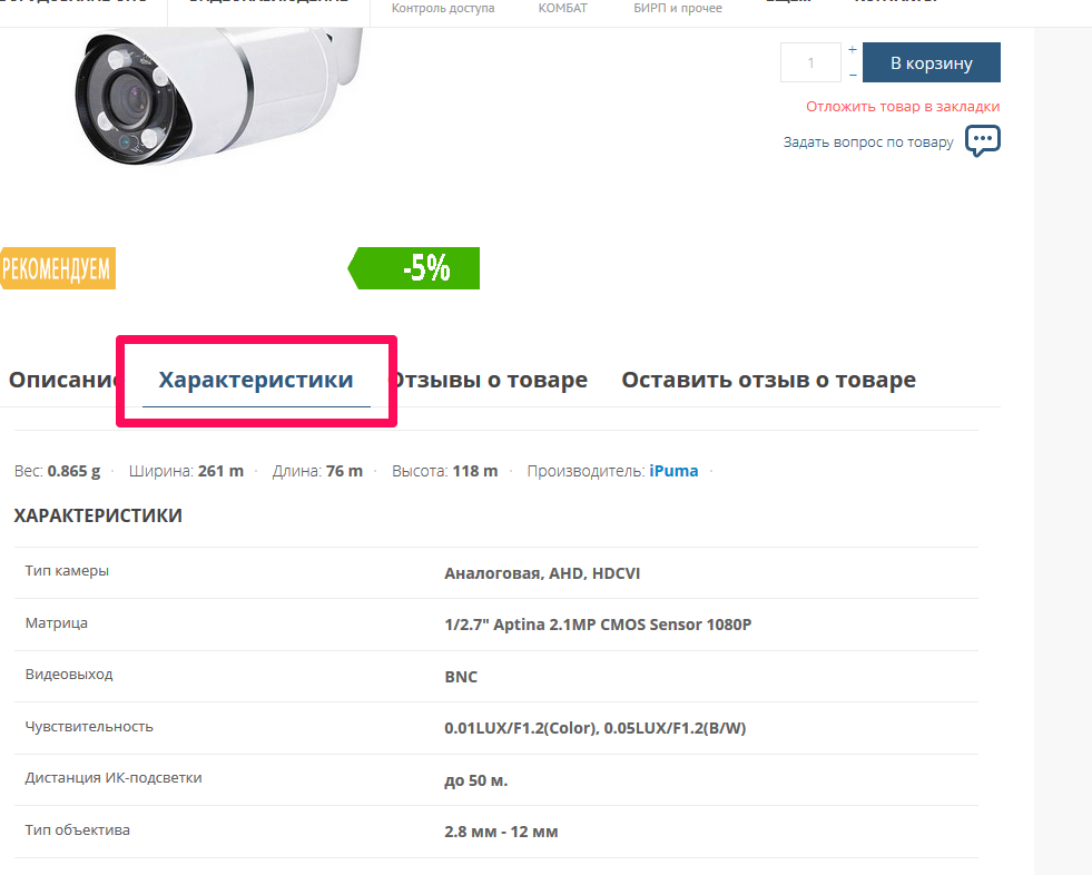

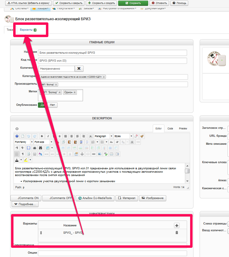

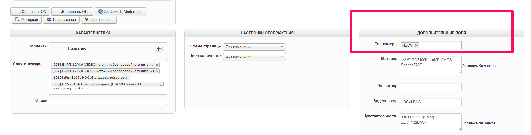

9 years 6 months ago #262358

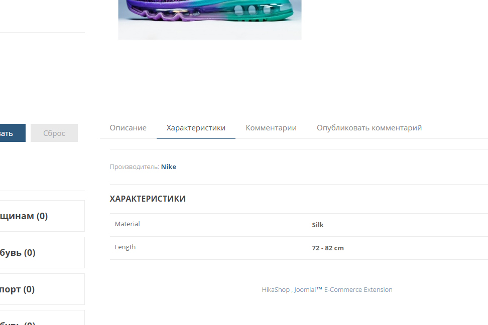

coollboy wrote: Добрый день!
Где вы их ищете????

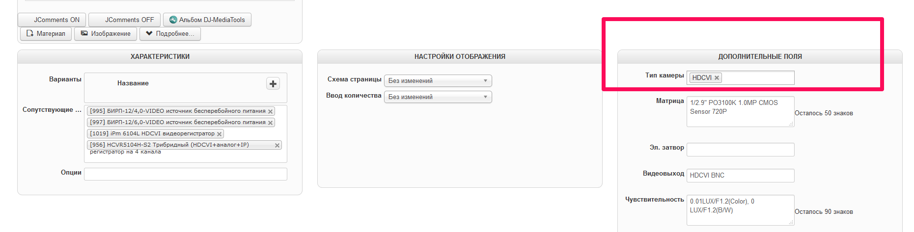

НА странице товара вкладка Характеристики?
То эта вкладка отображает характеристики из дополнительных полей таблицы product, которые вы в ней сначала создаете
и потом уж заполняете в Доп полях товара:

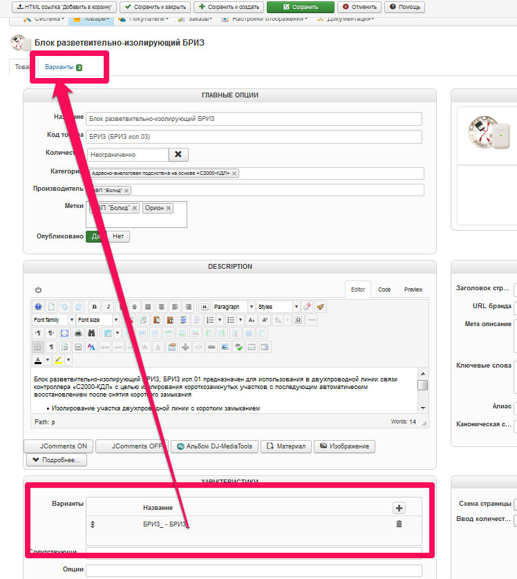

Если Вам нужно указать размеры, цвет и т.д. которые потом перейдут в заказ клиенту, то это Варианты:
Поищите поиском на форуме, прогрессор подробно здесь описывал

  • Posts: 3
9 years 6 months ago #262359
О спасибо! Я не заметил вкладку Варианты, что возле товара и добавлял их лишь внизу!

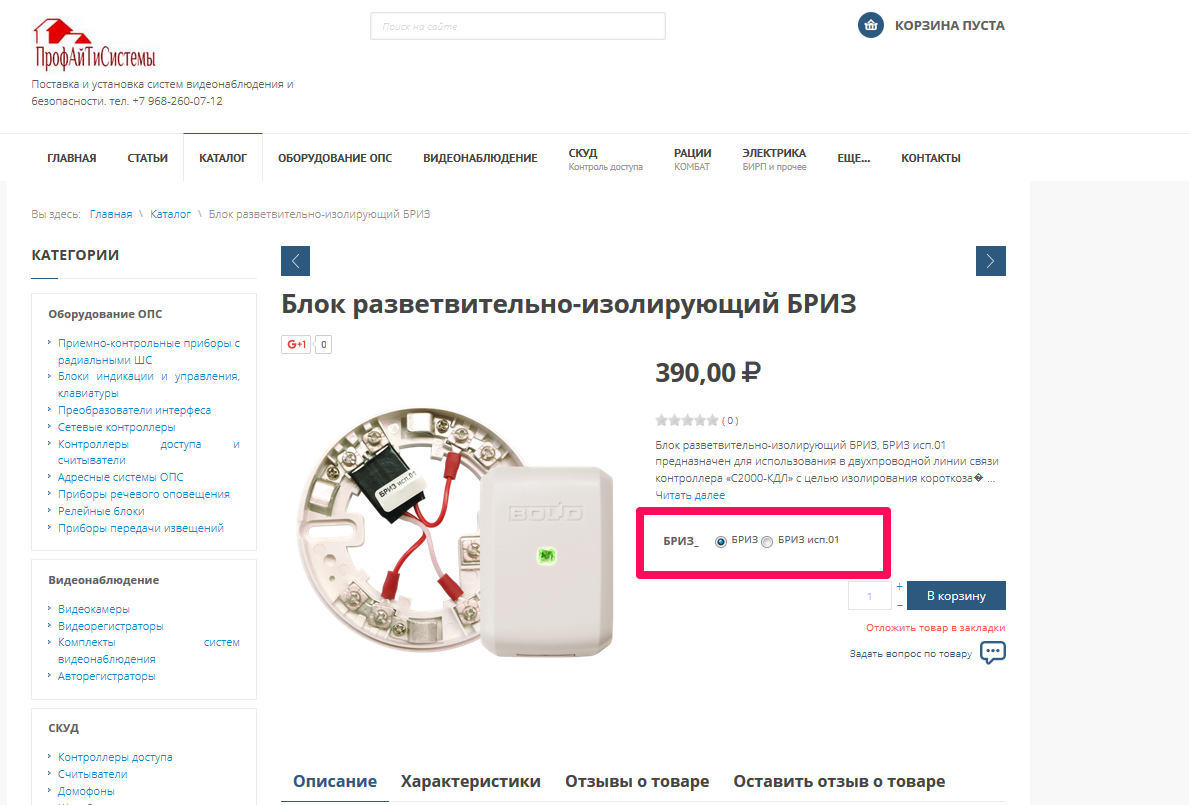

Добрый день. Подскажите, возможно ли в hikashop настроить в карточке товара выбор вариантов товара и чтоб при выборе цвета либо ТТХ менялась цена?
Например: "есть телефон, но в зависимости от выбранного количества памяти меняется цена" прошу ткнуть пальцем, как это реализовать новичок я в этом.
