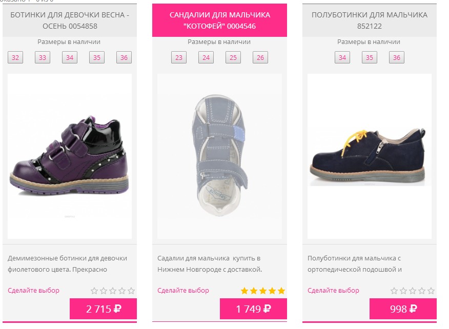

  • Posts: 1
9 years 11 months ago #250949
Добрый день!
Два дня вкуривал вопросницу, но своего вопроса не нашел, а вернее был только намек на него. Суть:
Листинг товаров категории выводится div-ами. Задача состоит в том, чтобы наряду с названием товара. его изображением, описанием и кнопкой "в корзину" выводились значения некоторых полей из вариантов товара. Фактически - если у вас есть пары одинаковой обуви разных размеров (размеры определяются через варианты). то имеющиеся варианты размеров нужно вывести не только в карточке товара (там все работает) но и в листинге.
Методом ненаучного тыка нашел вот что:
1. Редакатировать каждый элемент листинга можно через product / listing_img_title (в моем случае - именно под заголовком должны выводиться доступные размеры.
смотрю в то, что содержится в
$this->params - там нет вариантов
и в $this->row - вариантов нет тоже.
пока решил так, наряду с вариантами создал дополнительное поле размер [razmer] и оно присутствует $this->row
соответственно и вытаскиваются конкретные значения через
$this->row->razmer
что конечно работает, но зачем дважды забивать одно и то же?
Кто-то решал подобную задачу? Как вывести значения некоторых параметров из вариантов товара? Сами варианты нафик не нужны - только размер из них.
Посмотрел структуру БД где hikashop хранит данные о вариантах.... В общем все хреново - Варианты и их id в одной таблице, "дочерние" товары (те самые варианты) и их id в другой.... При этом сначала нужно взять основной товар, вытащить из $this->row его id, спросить у базы все id товаров где в качестве parent_id указан id основного товара... потом по каждому варианту узнать его значения полей вариантов, потом из полученных значений выдрать только размеры и наконец вывести.....
нука нафик...
Если кому интересен мой вариант рещения. то вот он.
1. Настройки отображения - Дополнительные поля создаем поле для таблицы продукт типа чекбокс. Загоняем в его параметры все возможные размеры.
2. при редактировании товара заполняем это поле (нижний правый угол), наряду с "вариантами"
в файле product / listing_img_title вашего шаблона в желаемом месте (у меня после заголовка) добавляем
<!-- EO PRODUCT NAME -->
<div style="display:inline-block;"> <span>Размеры в наличии</span>
<?php
$arr = $this->row->razmer;
$razmer = explode(",", $arr);
?><div style="display:inline-block;"><?php
foreach ($razmer as $z) {
  <div style="display:inline-block; border:1px,solid; margin:5px; padding:5px; color:#F40E7F;">
      <button class=""><a href="<?php echo $link; ?>">
    <?php
      echo $z;
    </a></button></div>
<?php
</div>
и получаем кнопочки как на скрине, которые, конечно, ведут не к вариантам товара, а только к основному, но и это лучше, чем ничего. За код прошу не пинать...
Если кто-то знает более адекватное решение этой проблемы - буду признателен
Last edit: 9 years 11 months ago by evgeniex. Reason: дополнение

evgeniex wrote: Добрый день!
Я пока не могу сказать как, но у меня когда глючило с выводом в блок товара (в месте с названием выводились и некоторые доп.поля), то если у товара были варианты, то просто выводился над кнопкой "в корзину" выпадающий список с вариантами, при выборе нужного, кнопка "в корзину" клала нужный вариант...
Если ни чего не помогает, прочтите наконец инструкцию.
Опыт растет прямопропорционально количеству выведенного из строя оборудования.
Privet vsem, magu pridlazit drugoje resenija. Uze paru dnej kak ispolziju i vsio rabotajet kromi adnovo gliuka. Vam toka nado periiminavat characteristic_parent_id na vas ID I table prefix na vas prefix....
<!-- product characteristics values -->
<span class="listing-char listing-show-characteristics">
<?php
$database = JFactory::getDBO();
$query="SELECT group_concat(product_id) as product_ids from `ozi8g_hikashop_product` WHERE (`product_id` = ".$this->row->product_id ." OR product_parent_id=".$this->row->product_id.") and product_quantity>0 and product_published>0 ";
$database->setQuery($query);
$parent_product_ids=$database->loadResult();
$query = 'select * from ozi8g_hikashop_variant as v left join ozi8g_hikashop_characteristic as c on v.variant_characteristic_id=c.characteristic_id where characteristic_parent_id=21 and variant_product_id in  ('.$parent_product_ids.') group by characteristic_id ORDER BY `c`.`characteristic_ordering` ASC';
$rows = $database->loadObjectList();
foreach($rows as $row){
echo $row->characteristic_value." ";;
</span>
<!-- end -->
Kak vsio vigliadit mozeti pasmatret zdes. kyra.lt prosta hover na product....
Pakasto abnaruzal paru nedarabotak.
1. Esli default variant budet prodan I ivo kalicistvo 0 on seravno budet pakazavaca..
Kagda vsio budet rabotat abizacilna abnovliu kod sdes...
Spasiba
Last edit: 9 years 11 months ago by kyratn.
  • Posts: 2293
  • Thank you received: 315
9 years 11 months ago #251542
у вас включен префикс ваших таблиц в код:
это надо заменить на
#__hikashop_product
иначе это не будет работать на других сайтах - это только для вашего
Я здесь добровольно!
  • Posts: 1119
  • Thank you received: 114
9 years 11 months ago #251544
Da vi pravi, ja prosta sdelal copy paste. Dumaju kamu nado budet on ivo sdelajet kak imu nuzna :)
Isio obezacilno nado perriiminavat characteristic_parent_id....
