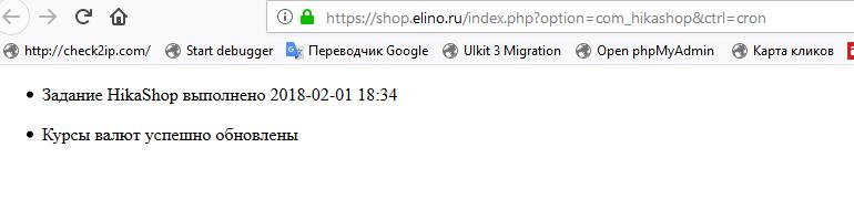

8 years 7 months ago #287099
Это что санкции :)))
Ошибка
Ваша основная валюта, не в списке валют, поддерживаемых веб-каналом Европейского Центрального Банка, невозможно обновить курсы обмена валют, используя данный веб-канал.
  • Posts: 93
8 years 7 months ago #287100

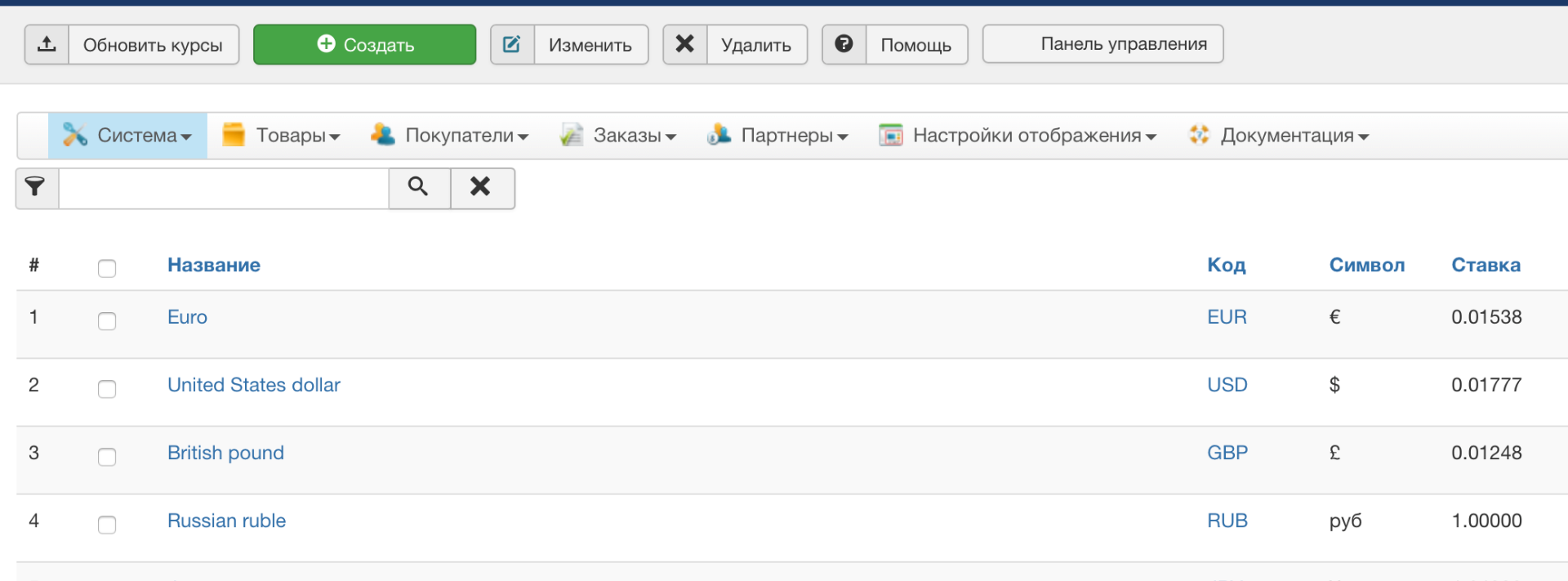

Поставил евро основной, все обновилось, но ставка рубля вот такая 1219.51220
  • Posts: 2293
  • Thank you received: 315
8 years 7 months ago #287101

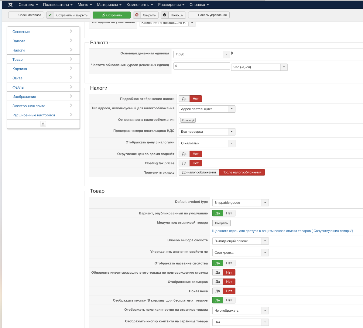

покажите настройки вашей валюты
Я здесь добровольно!
  • Posts: 93
8 years 7 months ago #287102
Странно что только рубль криво посчитал, остальные валюты нормально. Но смысл остался прежним, основную валюту ставку не сменить, точнее сменить но ничего не меняется в итоге!
  • Posts: 2293
8 years 7 months ago #287103
еще раз повторяю - покажите настройки вашей валюты

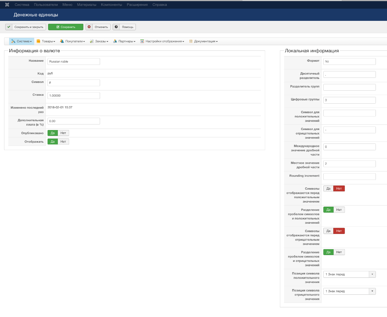

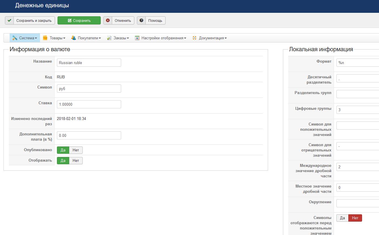

  • Posts: 93
8 years 7 months ago #287104
Вот такие
  • Posts: 2293
8 years 7 months ago #287105
у вас код валюты - руб
такого не существует.
вот правильная настройка.
На форуме это уже тысячу раз повторялось.
Вы не читаете.

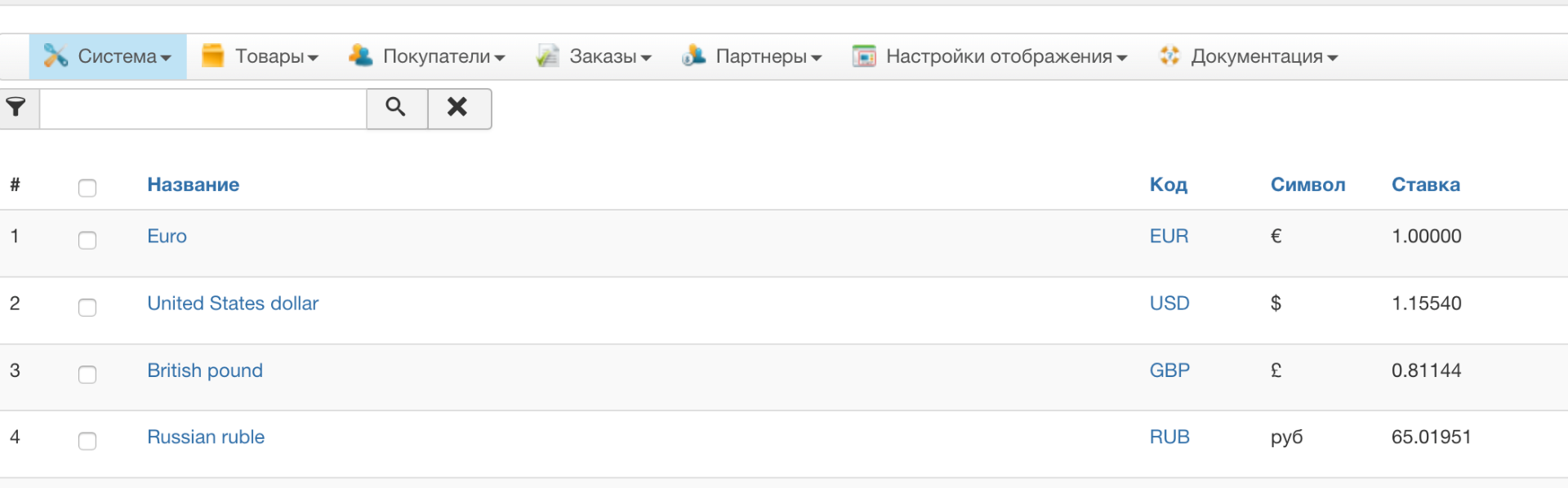

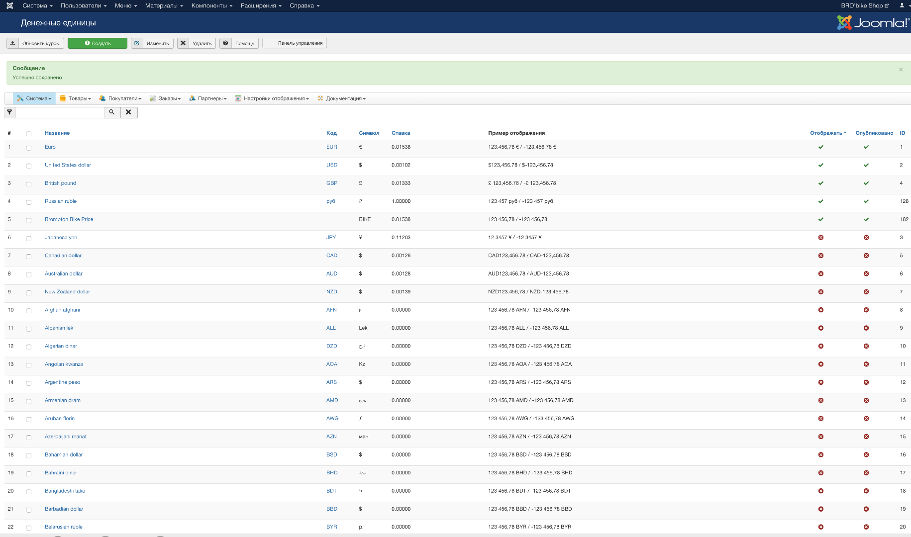

  • Posts: 93
8 years 7 months ago #287106
Добавил новую валют, все как в инструкции с RUB, да курс пересчитывается теперь, но ставку то так и не изменить! Не дает он сделать отношение к рублю другое, ставлю 65 а считает все ровно как к 1, при повторном обновлении валюты опят возвращает на 1
  • Posts: 2293
8 years 7 months ago #287109
а зачем вам обратное?
Все в зависимости от выбранной основной валюты. Он так и будет переводить как скажете.
  • Posts: 93
8 years 7 months ago #287112
Потому что, для того чтобы например получить 1000Euro в рубли, нужно 1000*65=65000 руб., а в данном случае система курс считает по следующей формуле 1/65 = 0.0153846....., так как это число бесконечно в итоге мы получаем курс в системе 65,01950585.... и в конечном итоге 1000Евро из 65000 руб, превращаются в 65019,51 руб!
Поэтому я и хочу сделать соотношение к рублю 65, тогда все будет правильно считаться. Это реально сделать если сменить основную валюту на евро но тогда и цены будут в евро выводится вот в чем проблема!

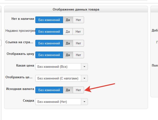

Они вроде выводятся в той валюте какая является основной!
  • Posts: 2293
8 years 7 months ago #287115
  • Posts: 93
8 years 7 months ago #287117
Еще раз давай так
- В товарах у меня цены забиты в евро!
- Мне нужно выводить цены на сайте в рублях! Поэтому основная валюта рубль.
- Если я сделаю основную валюту евро и выставлю ставку к рублю 65, чтобы все правильно считалось, то изменив при выводе исходную валюту я получу те же евро :)
Сейчас у меня и так стоит чтобы выводилось не в исходной валюте
