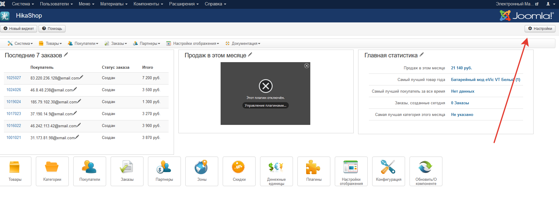

9 years 10 months ago #253969
связь он имеет. если он менеджер то не может зайти в меню хикашоп "конфигурация"

9 years 10 months ago #253970
регулируется здесь, но отнюдь не все действия

9 years 10 months ago #253973
progreccor wrote: регулируется здесь, но отнюдь не все действия
Увидел... Упрощенно конечно, Разрешил управление - наверное сойдет. Спасибо
