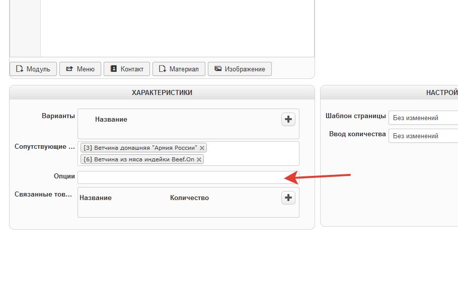

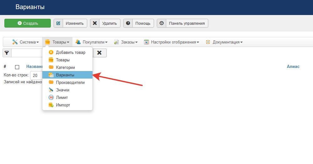

есть два способа решения вашей проблемы.
Первый вариант - это варианты товара. Это подходит когда есть товар разных вариантов (цвет, размер или модификация телефона).
Второй вариант - это опции. Это подходит когда нужно собрать компьютер разных модификаций (добавить памяти, поставить дополнительный винчестер или принтер).
варианты создаются здесь:
а опции - это просто дополнительные товары, которые можно подключить тут в товаре:
Я здесь добровольно!
