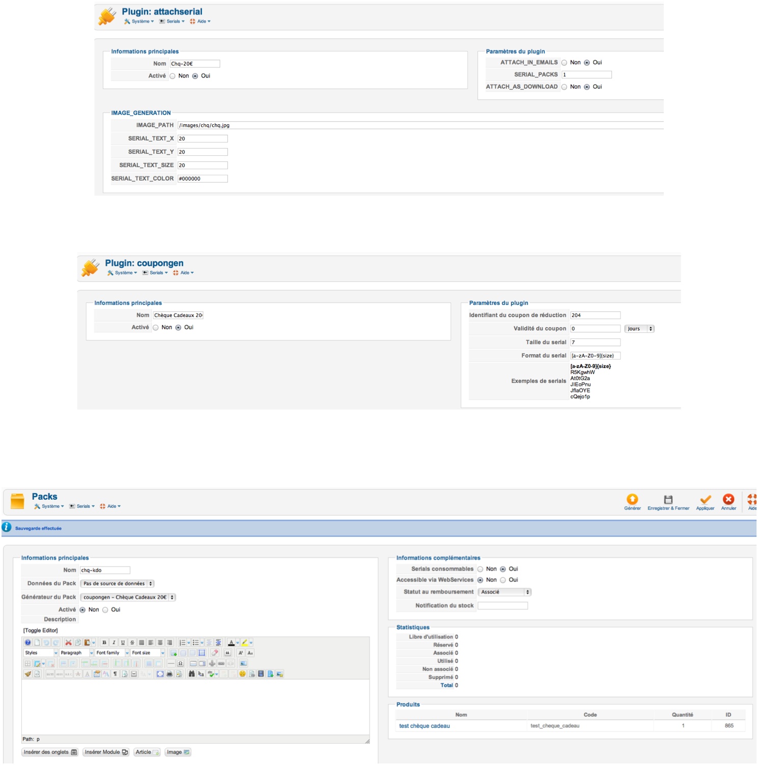

  • Posts: 26381
13 years 8 months ago #80310
Bonsoir,
J'ai développé une première version du système fin de semaine dernière.
Il n'y a pas toutes les options que j'aimerais pour ce plugin mais il est utilisable.
Ce que je peux vous proposer, c'est de vous envoyer par email une pre-version de HikaSerial 1.5.1 avec le plugin attachserial.
Je ne préfère pas faire de release avec ce plugin que je considère d'une certaine façon comme incomplet même s'il est fonctionnel.
Le plugin gère actuellement la génération d'image à partir d'un fichier spécifié (via path relatif ou absolue) ainsi que des informations pour le placement du serial dans cette image (X, Y, fontsize, font color).
Le plugin gère la surcharge de téléchargement et l'ajout en pièce jointe d'email est casi-terminé.
J'aimerais fait que l'image puisse être ajoutée comme "image attachée" afin de pouvoir être insérée directement dans l'email mais cette fonctionnalité n'est malheureusement pas compatible avec Joomla 1.5, mes premiers tests ont donc malheureusement échoués.
Le plugin gère également le fait de pouvoir rajouter des informations supplémentaires sur l'image (tel que le nom, ou autre information relative à la commande) mais ne possède pas l'interface pour pouvoir configurer ces options.

  • Posts: 502
  • Thank you received: 12
13 years 8 months ago #80500
Merci Beaucoup Jérôme,
je viens d'essayer et j'avoue qu'il y a une étape que je dois louper.
Merci de voir si vous pouvez m'aider (mais si j'abuse, il faut le dire, pas de soucis ;) ) :
- je crée un générateur de code via le plugin coupongen (que je lie avec un coupon existant)
- je crée mon pack (qui se sert de ce générateur)
- je créer mon chèque cadeau avec le plugin attach serial, et là je ne vois pas comment le lier avec le reste (avec mon pack)
je joins les captures d'écran des différents réglages
Merci de votre aide
