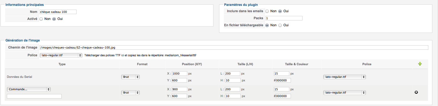

  • Posts: 502
  • Thank you received: 12
12 years 9 months ago #131149
Excellente idée, voici la capture :
MERCI !!!!!
  • Posts: 26381
12 years 9 months ago #131206
L'élément "Commande..." possède des points de suspension, cela veut dire que l'information est incomplète et qu'il faut la compléter dans le champ texte qui apparaît dynamiquement lorsque l'on choisit un élément avec des "..."
Cela permet d'afficher une donnée de la table "order" (commande en français). Il faut donc entrer le nom de la colonne de la base de donnée à afficher.
Comme expliqué dans la documentation en somme: www.hikashop.com/support.html?id=152:hik...ns-attachserial-form
Merci d'utiliser "order_number" or "order_id" dans le champs texte juste en dessous de "Commande..."
Cordialement,
