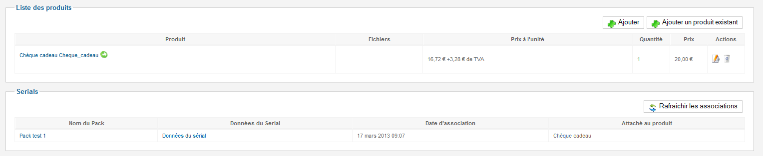

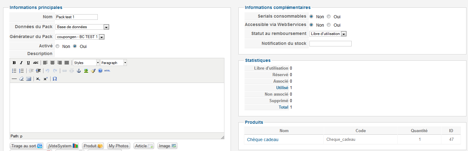

Bonsoir,
Votre commande de test est-elle confirmée ?
Si oui, pouvez vous cliquer sur le bouton "Rafraichir les associations" ?
Votre coupon me semble correct mais je le laisserais en non publié afin qu'il ne soit pas utilisé.
De même que je poserais une limitation d'utilisation (de 1) afin qu'il ne puisse être utilisé qu'une seul fois après duplication.
Pour ce qui est du générateur, même si une donnée par defaut doit être utilisée, le champ de longueur est tout de même mieux s'il est remplit (mettre une longueur à 15 pour rester sur la longueur courrante).
Le serial que vous avez créé dans la base ne sera pas utilisé car votre pack ne prends pas des serials existants dans la base. A la validation d'une commande, il ira forcement générer un serial.
Merci de vérifier votre configuration générale d'HikaSerial et de la sauvegarder au moins une fois afin de bien stocker les valeurs par défaut dans la base (évitant ainsi des effets de bord possible).

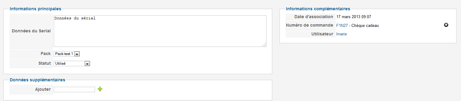

Bonjour
Merci pour ces compléments, j'ai en effet suivi vos observations et cela avance. Toutefois, si l'association entre la commande confirmée et le serial est maintenant visible dans l'admin, pas d'image dans le mail au client de sa commande (confirmée)???
1) Association :
2) données du serial :
3) pack :
4) Mail de la commande confirmée au client :

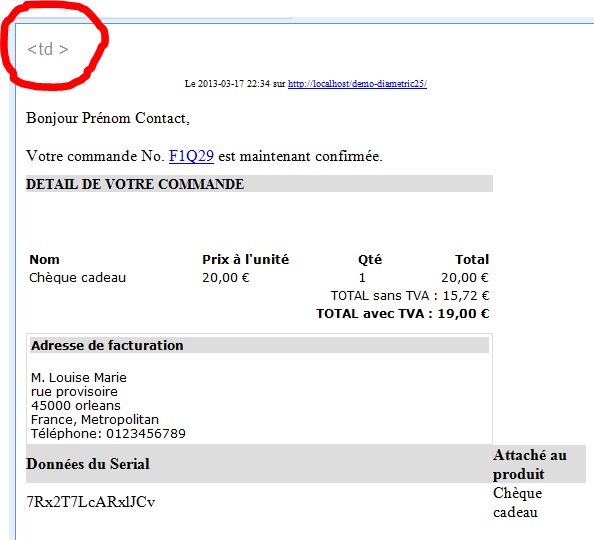

13 years 5 months ago #94915
Re bonsoir,
Autres questions :
1) quels sont les formats autorisés pour le QRcode (champs format à droit de QRcode)??
2) une balise TD est présente dans le corps du mail??? Elle apparait uniquement si le paramètre "inclure dans les emails" est activé.
Merci
Last edit: 13 years 5 months ago by emohk. Reason: ajout question
  • Posts: 26381
13 years 5 months ago #94931

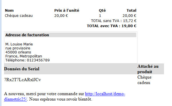

Bonsoir,
Cela ne vient pas du plugin "attachserial" mais de la vue "show_email_notification_html".
Avez-vous modifié la vue "show_email_notification_html" ?
Le tableau d'HikaSerial est censé être dans une seule cellule mais dans votre cas, cela s'affiche dans deux colonnes et le "<td >" de la vue s'affiche directement dans votre email.
J'en conclus que le "<tr>" se trouvant au début de la vue ne doit pas être prit en compte correctement.
Il y a deux vues différentes, l'une dans le "front-end" et l'autre dans le "back-end" permettant de fonctionner avec tout type de validation de commande.
Cordialement,

13 years 5 months ago #95018
Non, je n'ai pas touché au fichier.
La vue "show_email_notification_html" est identique dans le back et le front.
Et j'ai bien 2 colonnes et 2 lignes (entête + ligne du serial).

  • Posts: 26381
13 years 5 months ago #95035
Effectivement, c'est bien la vue normale.
Il faudrait regarder le code généré pour l'email afin de voir ou se trouverait le soucis HTML qui fait afficher le "<td >" au lieu de l'interpréter.
Cordialement,

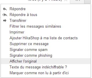

Je ne comprend pas ??? Vous m'avez précisé : "Pour regarder le code HTML de l'email, le plus simple est d'ouvrir la source de l'email dans votre boite de réception". Donc pour moi, j'ai ouvert mon email sur mon client en effet. Il y a un autre moyen ???

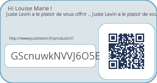

Pour le style :
dans le plugin attachserial, il est possible d'insérer dans l'image générée du texte brut issu d'une variable ou d'un champ personnalisé.
Il serait alors intéressant de pouvoir associé un style individuel à chaque donnée du serial(par exemple <p style="color:blue";....;>) à insérer dans l'image, un peu comme on définit un style individuel dans les template d'acymailing :
Au moins pouvoir dans un zone format écrire la balise et le style inidviduel.

13 years 4 months ago #95347
Il faut voir la source même du message, comme par exemple sous gmail:
La génération d'une image est une génération d'image. On ne peut pas mettre de style HTML dans une image.
Il est déjà possible de changer la couleur et dans une prochaine version il sera possible de choisir la police pour chaque élément.
La gras ou l'italique doit être récupérer à partir de la police de caractère elle même.
Il peut être possible de spécifier un angle pour l'affichage du texte mais pour le reste, je ne peux malheureusement pas faire de miracles.

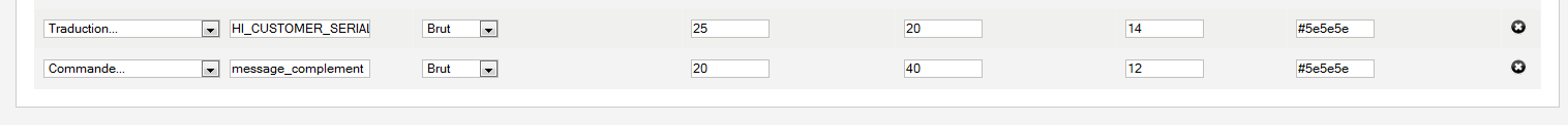

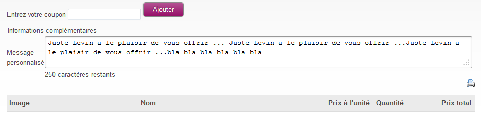

13 years 4 months ago #95371
j'ai pas cette option (afficher l'original) sous outlook 2007??
Pour l'image, je comprend en effet les limites, mais, j'ai paramétré un champs personnalisé dans la commande pour que le client puisse saisir un message personnel qui sera repris dans l'image du chèque cadeau. Un des problèmes c'est que le message personnalisé est inséré sur l'image comme suit dans l'exemple:
En attendant, la nouvelle release, quel est le fichier php?

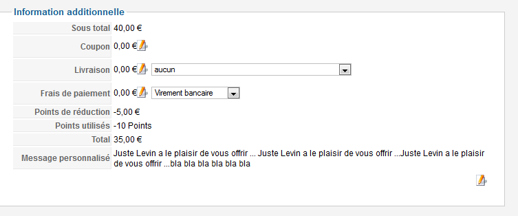

Copie d'écran du détail message personnalisé saisi dans la commande :
Last edit: 13 years 4 months ago by emohk.
  • Posts: 26381
13 years 4 months ago #95453
Le soucis est la longueur du texte qui est sans saut de ligne.
Il existe deux solutions:
- Faire un wordwrap afin de rajouter des saut à la ligne.
Il faut à ce moment là définir le nombre de caractères.
- Dessiner le texte en blocks, petits à petit en utilisant du imagettfbbox afin de déterminer si le texte entre bien dans la zone de l'image ou non.
Il faut à ce moment là définir la largueur en pixels pour la zone de texte.
Le code du plugin se trouve dans le répertoire "plugins/hikaserial/attachserial".
Le fichier php de base contient le code pour générer les images et le fichier "configuration" contient le code html/php pour la gestion de l'écran de configuration.
J'ai commence à faire les modifications pour le support du changement de la police de caractère par élément. Une refonte de l'interface de configuration est également en cours puisque l'ajout de la nouvelle colonne peut prendre pas mal de place.

Par ailleurs, pour en revenir par rapport au problème de "<TD>" inséré dans le corps du mail si on active dans hikaserial l'envoi dans le mail, j'ai fowarder le mail d'origine dans une boite gmail pour disposer de la fonctionnalité "afficher l'original". Je vous l'envoi par MP???
Merci
