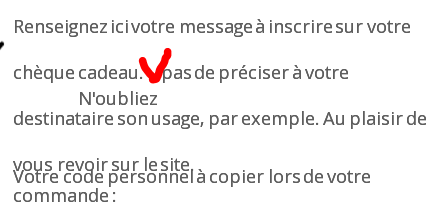

Bonsoir,
Toujours dans le test du formatage des textes pour un message personnalisé d'un chèque cadeau : si l'internaute saisie un texte avec un retour chariot (touche entrée clavier), le texte final composé dans l'image est mal formaté : peut être du au retour chariot. Par contre, en cas d'écriture continue, le texte est bien formaté dans la zone paramétrée dans le serial.
Une idée pour virer ce retour à la ligne disgracieux???
  • Posts: 26365
  • Thank you received: 4069
13 years 3 months ago #97464
Bonsoir,
Le seul moyen que je vois est d'ajouter une gestion directement dans le plugin pour qu'il s'occupe lui même de faire le saut à la ligne.
Dans le cadre d'un texte avec limitation cela ne sera pas trop gênant puisque ça peut être pris en compte par l’algorithme avec assez "peu" de modifications, pour ce qui est du texte sans limitation, je sais que je vais m'amuser et il me faudra une nouvelle dose de café en intraveineuse.
Cordialement,
  • Posts: 332
13 years 3 months ago #97489
Qu'est-ce que vous entendez par "texte avec limitation" ou "texte sans limitation"?
  • Posts: 26365
13 years 3 months ago #97508
Un texte avec limitation est un texte ayant une largeur et hauteur maximum.
Lorsque ces paramètres sont vides, il n'y a pas de "limitation" et le plugin dessine le texte sur l'image sans faire de calcul de dépassement.
Cordialement,
