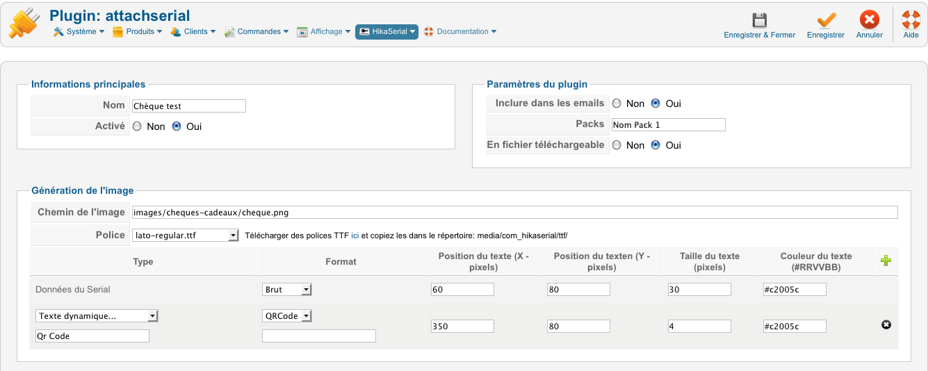

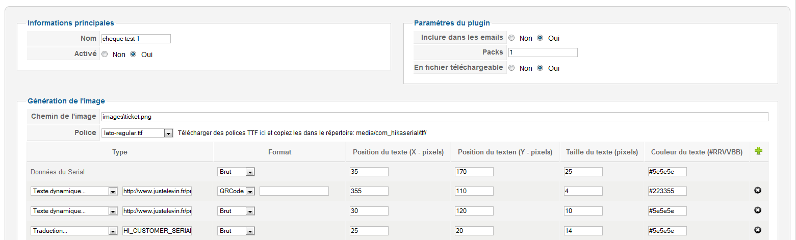

Bonjour et merci pour votre réponse.
Mon image est bien en png et avec les options cochées adéquates.
Je joins une photo d'écran du paramétrage du plugin.
  • Posts: 26381
13 years 5 months ago #92365
Le champ "Packs" doit contenir les identifiants numériques des packs.
Vous pouvez spécifier plusieurs identifiants de packs séparés par des virgules comme: 1,2,3
Cordialement,
The following user(s) said Thank You: Manu49

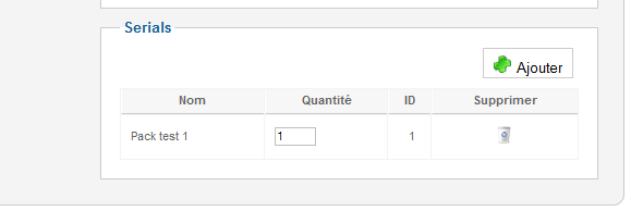

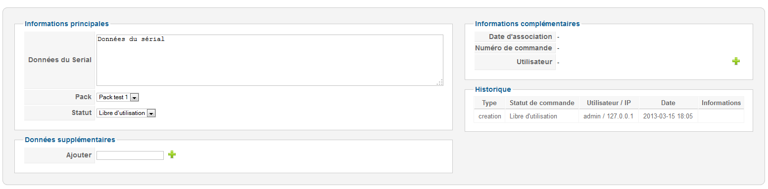

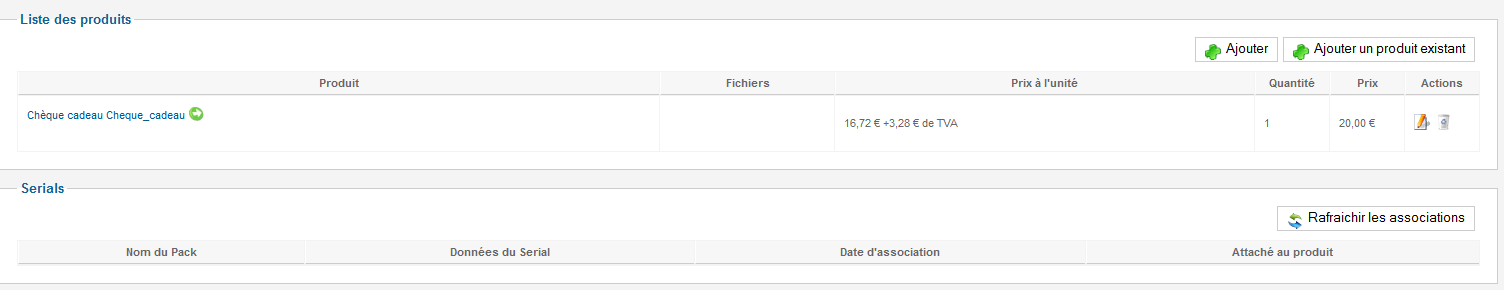

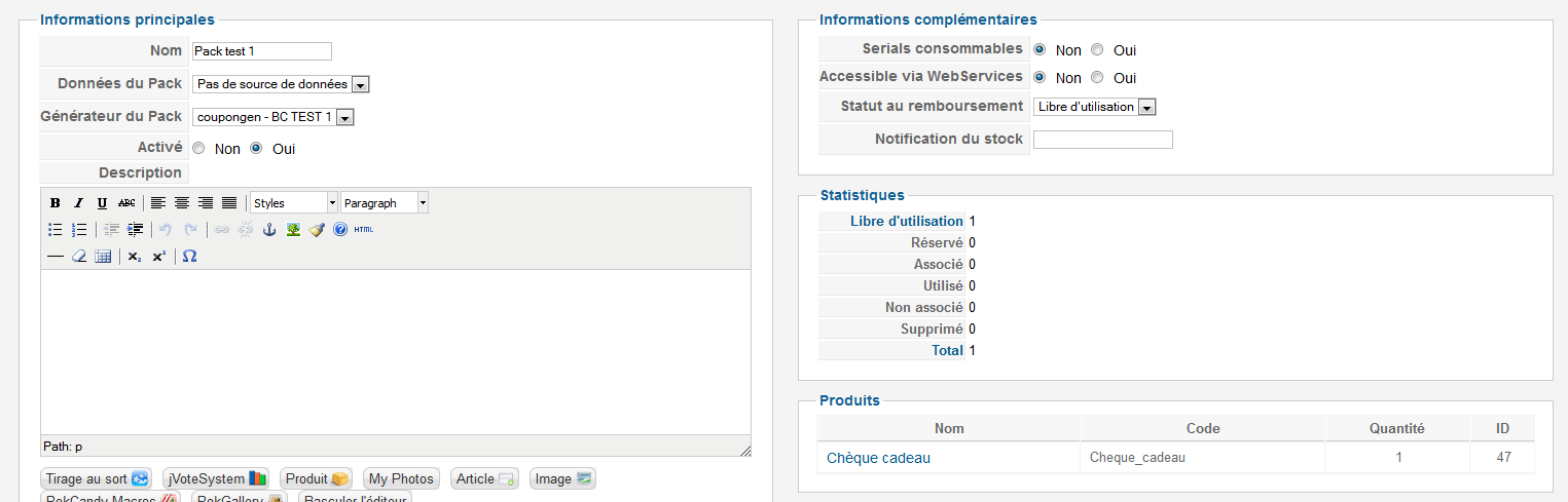

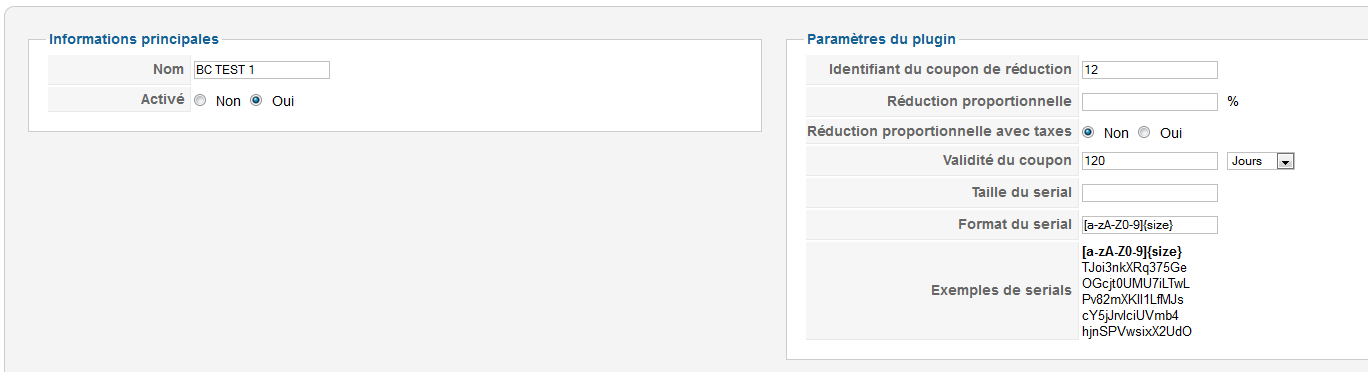

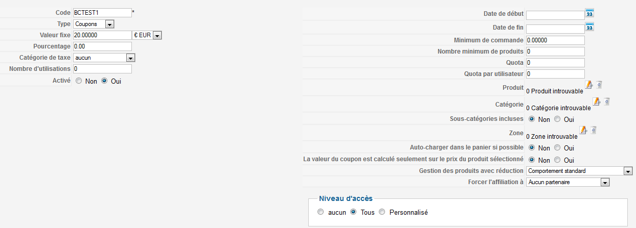

Je m'insère dans ce thread parce que j'ai qqc problème de mise en œuvre : j'ai oublié qqc chose?? En fait, je souhaite mettre en place des bons cadeaux sur le site et permettre au client d'acheter son bon cadeau et de pouvoir obtenir son bon cadeau dans son mail. Or mes tests ne sont pas concluants : je n'ai même pas de bon généré???
A priori j'ai suivi les différents informations des tutos et des threads, une idée?? Ci-joint copies écrans des différentes pages :
1) Création du coupon de réduction sous hikashop
2) Le Plugin: coupongen
3) Création du pack
4) Création du serial
5) Rattachement au produit
6) Le plugin attachserial
7) la commande dont le lien avec le serial est absent
