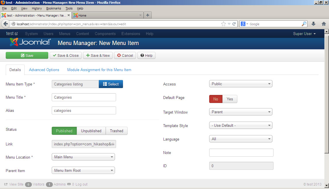

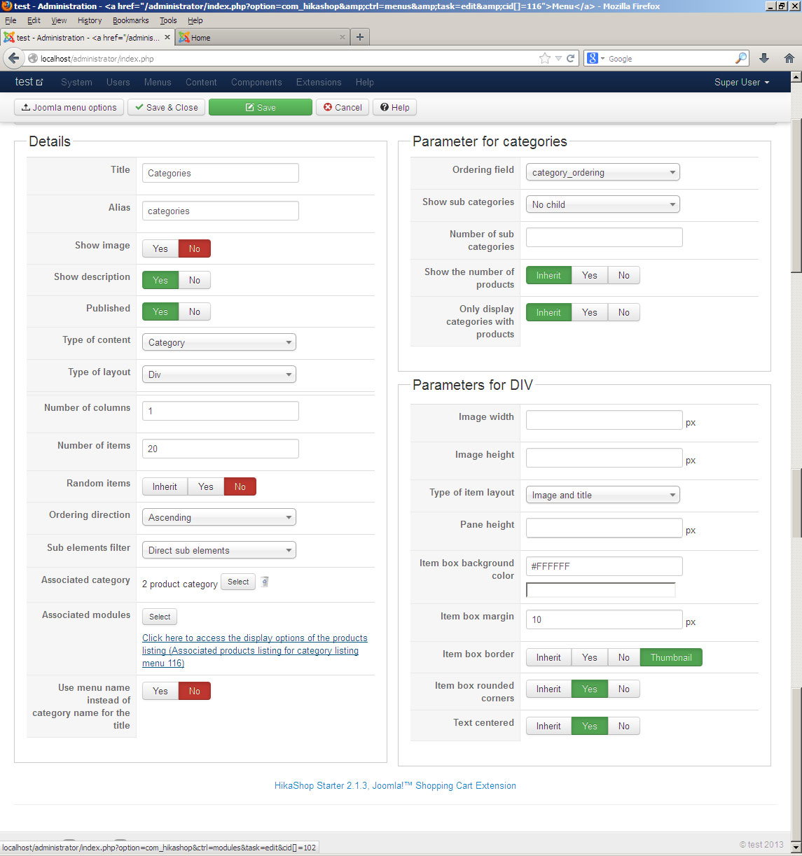

Вопрос не нов, но никак не могу понять ка это сделать.
Использую Joomla 3.1.1 + HikaShop 2.1.3 Starter
Добавил пару категорий в магазин.
Добавил пункт меню - Categories
Warning: Spoiler! [ Click to expand ]

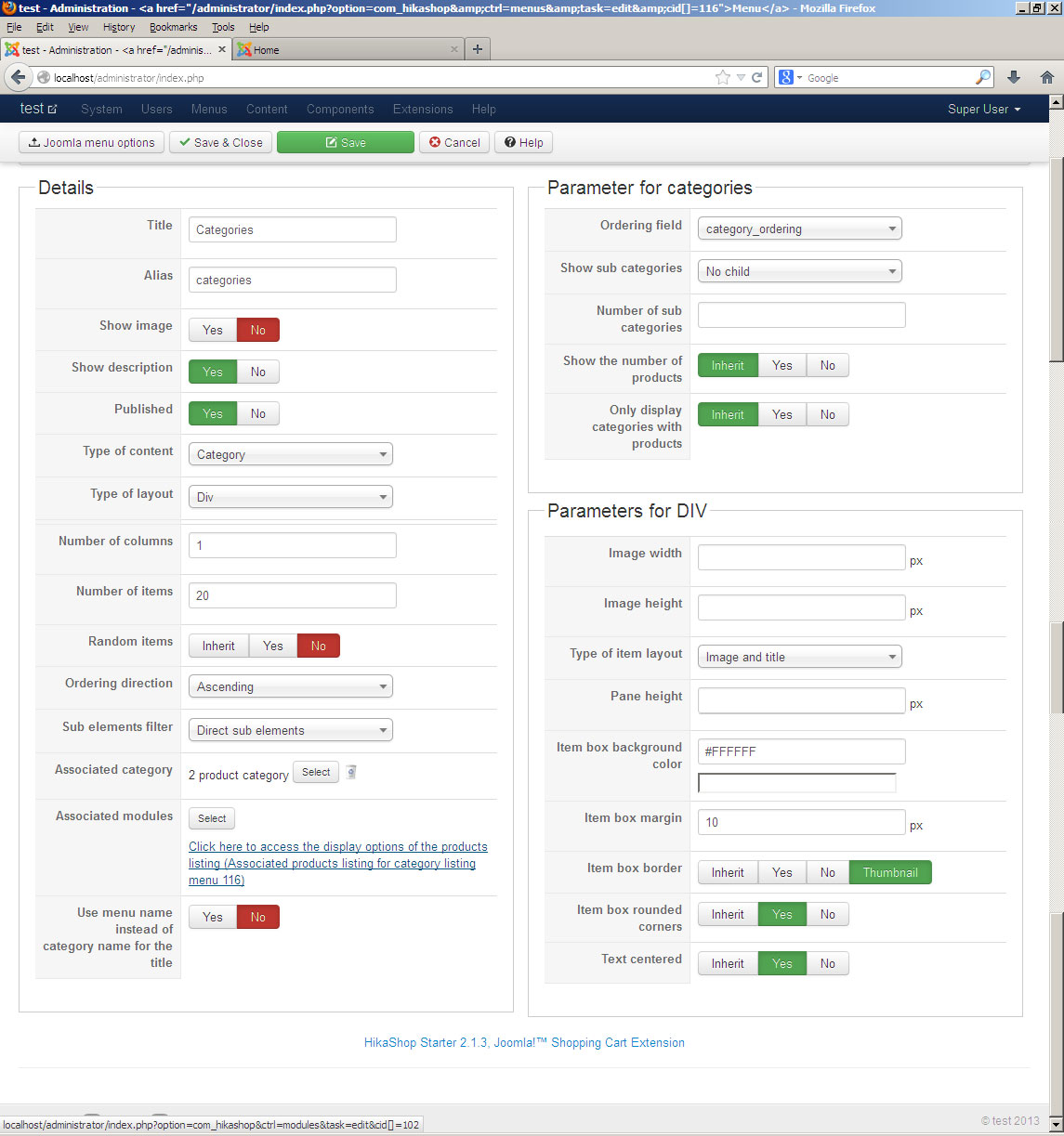

Затем зашел в Advanced options

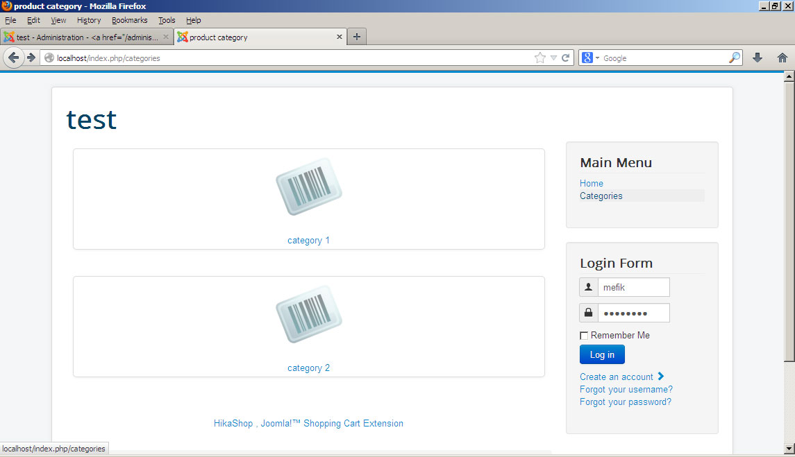

Это тот контент, что показывается когда кликаешь по меню Categories.

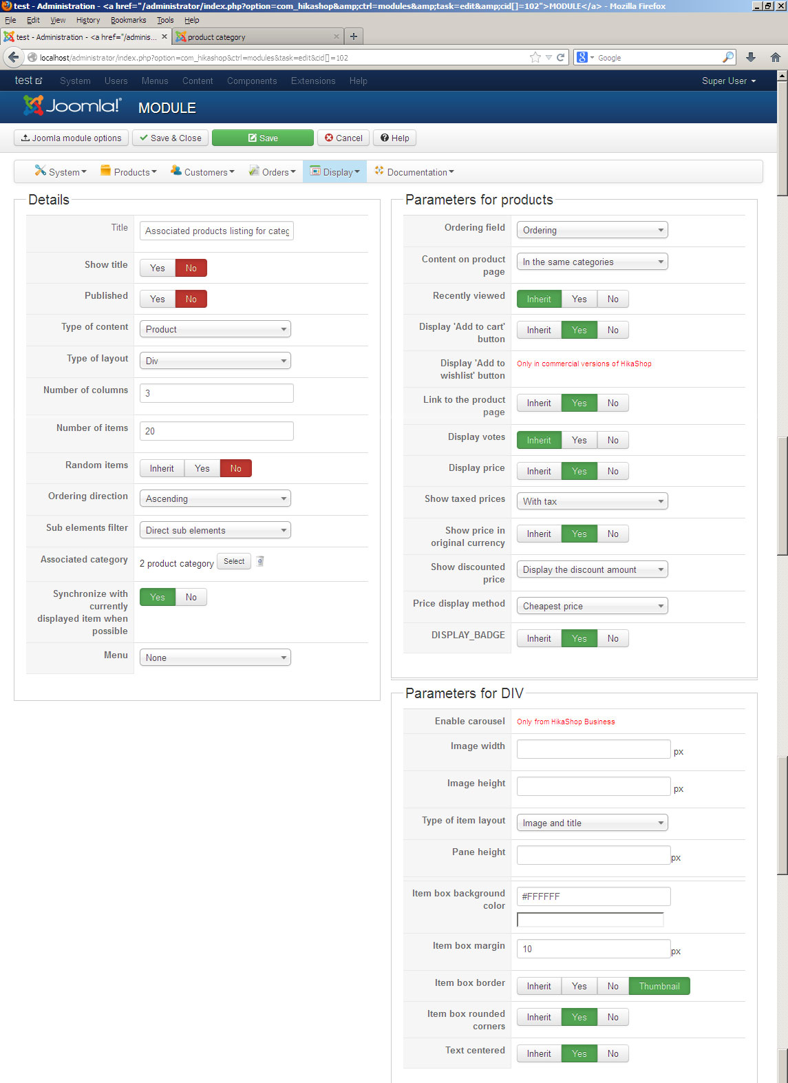

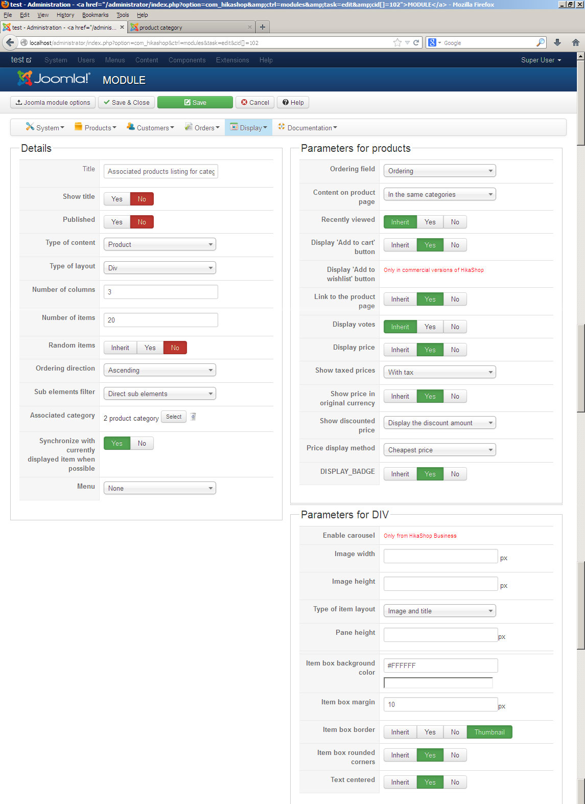

Привязал модуль контента

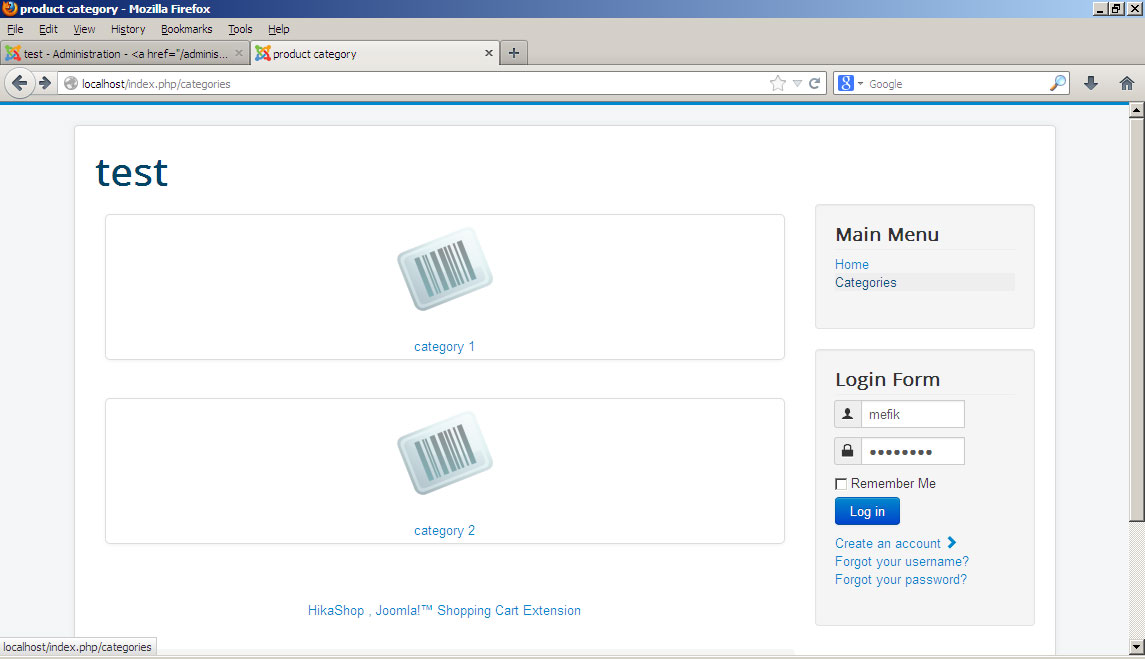

Этот тот контент, который показывается, когда кликаешь по меню Categories и выбираешь категорию.
Ну а как сделать так, чтобы в меню Categoris автоматически появились подменю???
